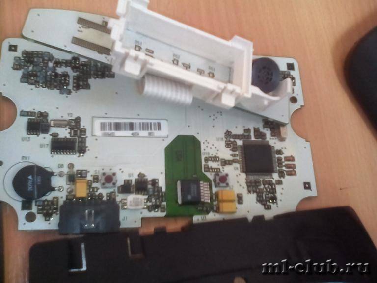

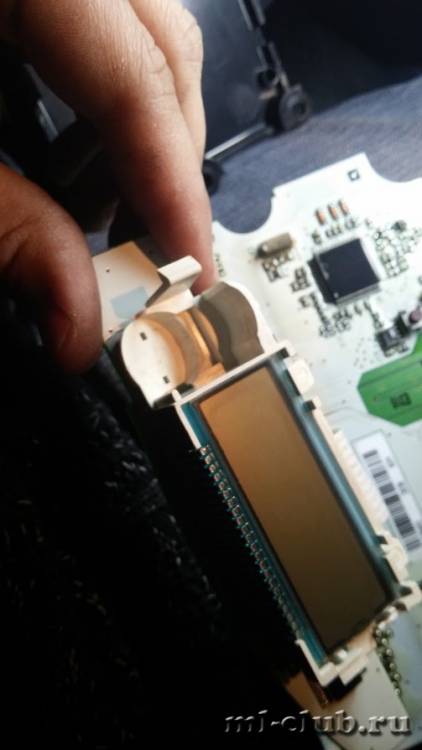

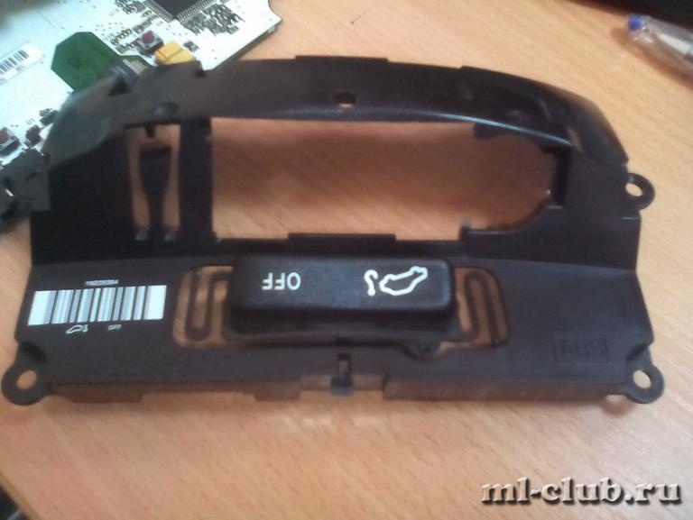

когда купил авто 2004 г. американец не заметил трип, сейчас разобрал две кнопки офф и эвакуатор, снял не работает я не специалист , что сделать? это он вообще? Заранее благодарен.
post-20841-0-51220300-1439453806_thumb.j
post-20841-0-07881300-1439453824_thumb.j
post-20841-0-86456300-1439453841_thumb.j
Это не совсем он. В нем не хватает многих компонентов. Это видимо версия лайт, защита от буксировки и все. Остальное недопаяно и недопрограммировано.

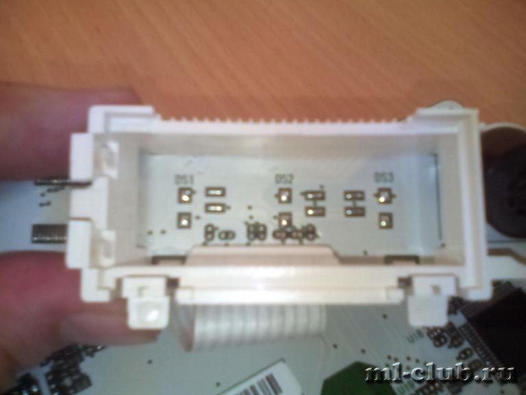

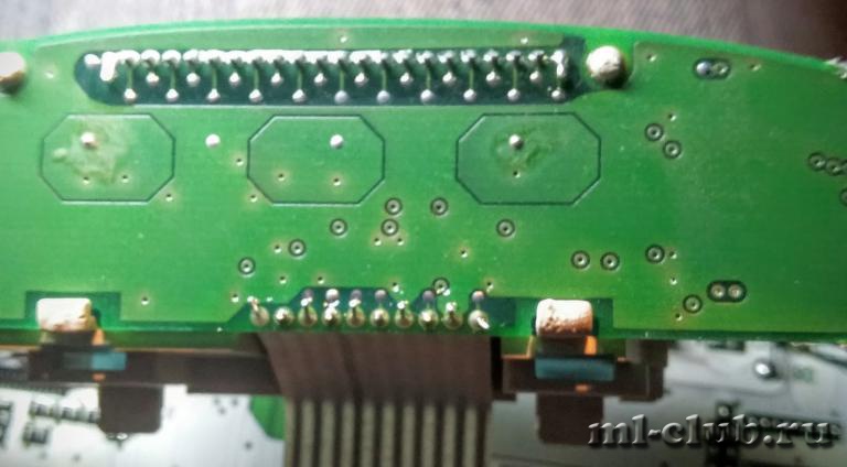

А вот мой трип.
Где тут в нём буду нужные мне контакты к которым  к которым припаиваться ? (второе фото)
Для чего это отверстие ? Что там установлено должно быть ? (первое фото)

Почитай отчеты! Все расписано неоднократно!!!@Костик,
Пищалка

А вот мой трип.
я ппялся прям к контатам ламп которые перегорели но там сноровка нужнп
там между стеклом и платой сааафсем места нет  :unsure:
фото и описания такого трипа не попадалось.
@Костик,я такого тож не встречал, извини. Может, подключить его к машине и тестером найти + и - при включенных габаритах?

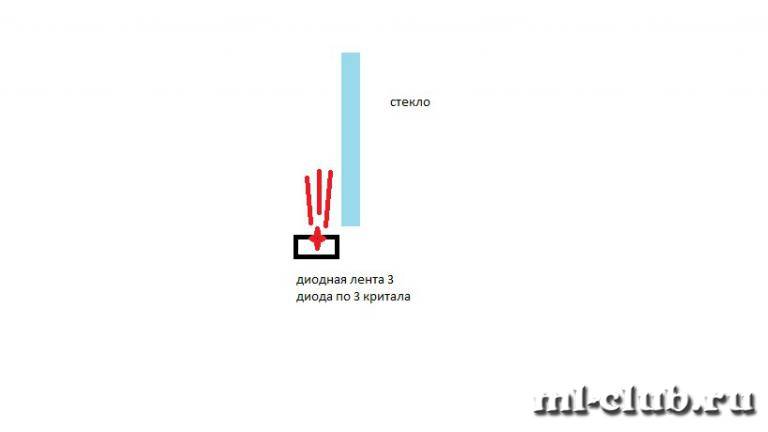

@macho, там либо наждачкой заматовать диоды. либо переместить их в другую плоскость чтоб они не прямо светили. я когда себе делал шибко не хотел заморачиваться с выпаиванием ламп (делал это в командировке не совсем удобно было просто нужно было вечер убить) поэтому припаялся к лампам предварительно проверил где +/-. ленту приклеил так чтоб светила вдоль стекла. не матовал и результат супер.
схематически нарисовал
