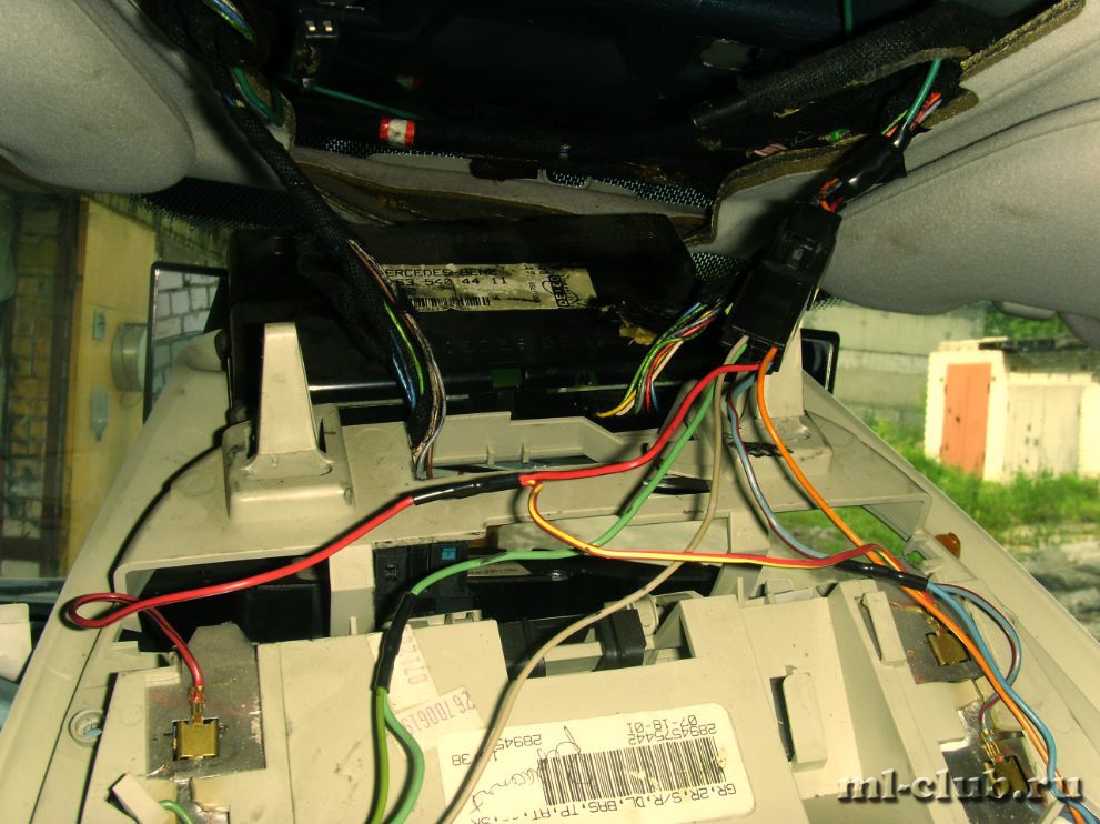

проводка есть, она приклеена к внутренней стороне потолочной обшивки

Проводка точно есть!... и даже на пульт ворот фишка болтается
Смотри аккуратнее триперов как минимум три вида только на европейцах.... я как раз через несколько минут еду пропаивать пиксели и менять подсветку в трипере, а то я на разборке взял , а половина функций не работает (номерок на совпадает на две предпоследних циферки

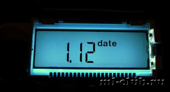

я себе также ленточку вставил, проще получилось но еще добавлю, что бы лучше без пятнышков все получилось я туда еще кусок плекса матового запыхал, результат оболденный, за подсказку про ленточку огромнон спасибо.

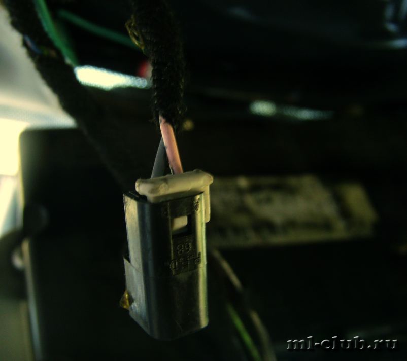

верхняя консоль почему то крепится исключительно за защелки посередине((( сняв ее нашел непонятный двухпиновый разъем и еще один перекушенный шлейф, уходящий под потолок(((
замутил подвсветку, светики взял какие были - лента, режется кратно 3светикам, влагозащищенная со скотчем - размер подходящий. скальпелем сбил родные лампочки, чтобы не мешались приклейке полоски.

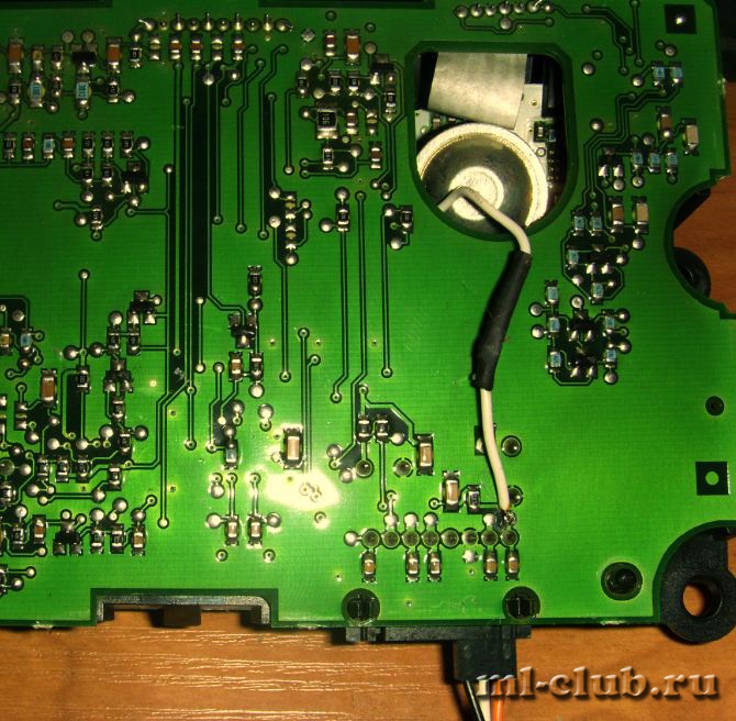

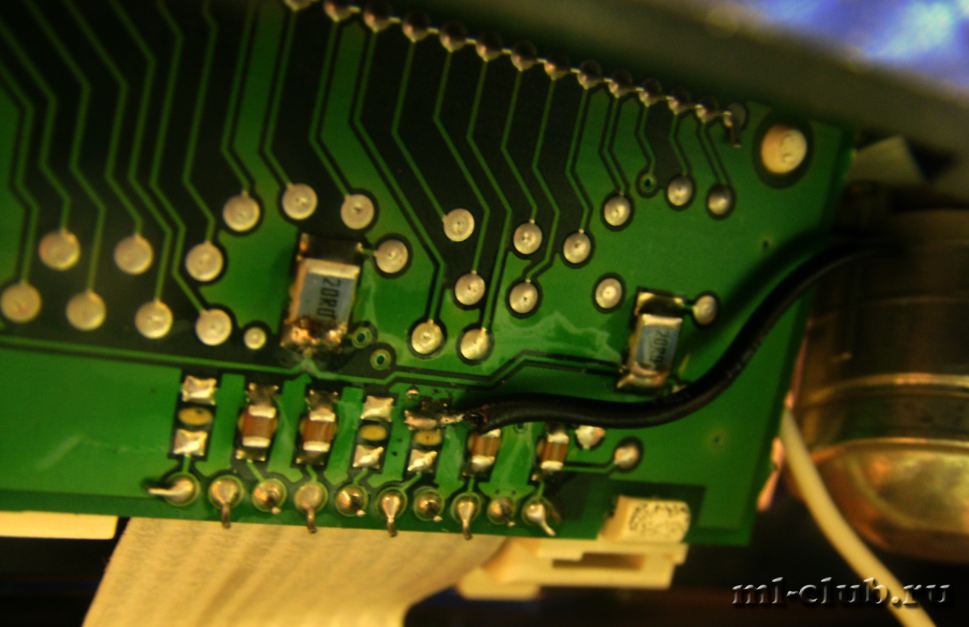

мой трип немного отличается по разводке, но подключив как в этом топике у меня подвсветка светит всегда, переделал чтобы включалась с зажиганием (+12В взял прямо с разъема, чтобы не искать на плате, потому как на плату дисплея этот сигнал не приходит). по фоткам все видно.

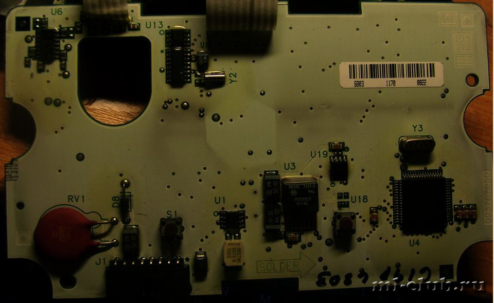

проверил насчет сброса параметров - так и есть, напруга есть, а данные не запоминаются - думаю умерла флешка, потому как если снять постоянный плюс, то комп выключается сразу, а если он есть, то при выкл. зажигания, гаснет подсветка и на дисплее высвечивается "on". при вкл. зажигания происходит сброс (засвечивается весь дисплей). может кто копал этот глюк? фото платы прилагаю, надписи затерты и залиты смолой - хрен прочитаешь((( флешка обычно 8 ног (не раз умирали в разных девайсах - поведение такое же - как после сброса).

что за разъем не понятный?

не туда припаяли - если делали по фоткам тут, а трип от рестайла - то и будет гореть всегда... сам так попал сначала.
а что значит постоянно? я перепаивал у меня горит только при включенном зажигании, правда всегда вне зависимости от времени суток....должно быть как то по другому??
там 2 сигнала - с акб и с ключа - вот припаивают по картинке, а там всегда напруга - я припаивал прямо к разъему.
