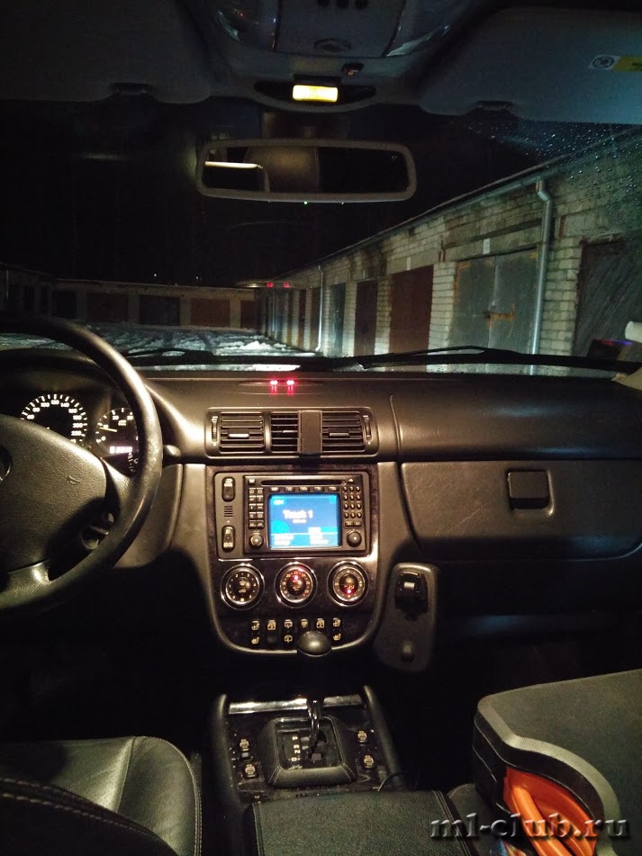

третья фотка кенгарагс? :D
Не выгорит, светодиоды холодные. По мне так очень ярко, но, на вкус и цвет...
Он самый, родной =)
диоды холодные, а вот лента на которой они у меня греется.

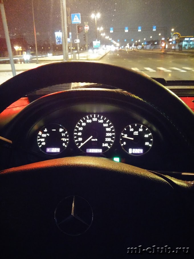

Ну я для сравнения фотку приборки выставил. Вполне норм. Не ярче чем "дневной" жёлтый дисплей команда.
Штука-то по большому счёту бесполезная, но я доволен. Скорее собой чем трипом =) аж чувствую, как +10 коней прибавилось
