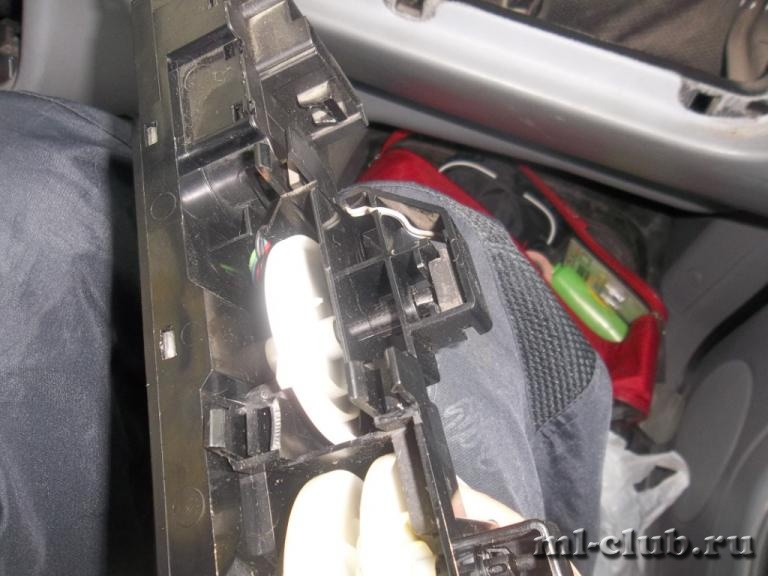

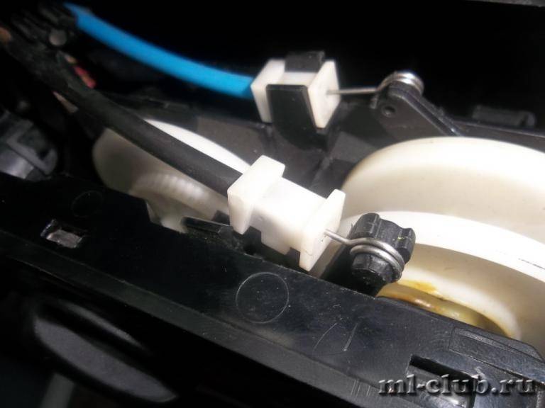

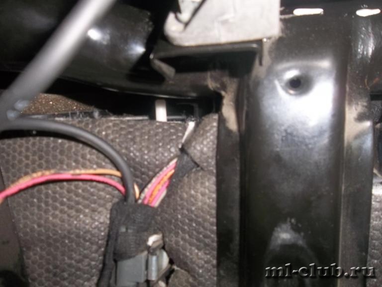

Должен крутиться без ограничений. Скорее всего, выскочила со своего посадочного места фиксация на одном из тросиков (всего их на этой крутилке - два). В итоге она мешает тросику доходить до мертвой точки, т.е. не дает крутилке делать полный оборот.
post-7236-0-95632300-1384193987_thumb.jppost-7236-0-55746700-1384194003_thumb.jp
Это, если крутилка просто упирается.
А, если она как-бы пружинит и не крутится, то здесь, скорее всего, причина в загнувшемся тросике - он просто не заходит в оплетку. Загиб более вероятен со стороны заслонок, а не крутилки.
В первом варианте - разбирать панель, во втором - снимать пластик в ногах водителя и нырять туда с фонариком.

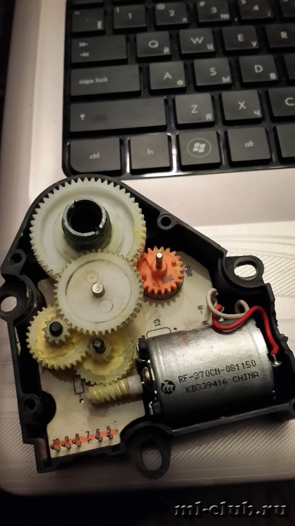

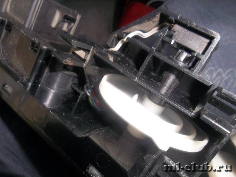

Не пойму алгоритм (или глюки?) работы сервопривода смесительной заслонки.... Пару дней назад отказался переходить с тепла на холод, полез разбирать - отдельно работает, установленный - нет.... До вечера тренировал кончики пальцев в наживлении и затягивании саморезов и гаек под панелью - кто испытал этот гемор - тот поймет  :) Уже в темноте, вроде заработал... оставил сборку панели до утра, но с утра... он отказался переключать.... Тайфун на Филлипинах, наверное, вызвал я.... простите аборигены,но столько негатива в космос не выливалось, я уверен, давно... так вот, успокоив себя тем, что впереди зима, и еще и окна можно открыть, если потеть начну, решил все собрать до весны. Собрал. Он заработал... Вроде радоваться надо, а я вот боюсь, что сервопривод на холоде залипнет... придется разбирать опять.... Я ведь и метеорит могу на Землю притянуть в следующий раз... :)
Ладно, это все лирика... Пока крутил в руках запчасти, посетила меня мысль: а не сделать ли привод заслонки тросовым? Никто не знает, для чего на крутилке заслонки есть место для фиксации тросика и паз для лапки этого же тросика, а на тяге заслонки (которую двигает сервопривод) - шток опять же для тросика? Что были версии на тросиках? Или у нас унификация с другими моделями MB? Я думаю, что овчинка стоит выделки - все на дорестайлах и полурестайлах могут избавиться от этого геморного моторчика :) Или я велосипед изобрел.... На форумах искал - не нашел... Может есть кто уже попробовал, отзовитесь!!!!

тоже не переключается печка, вот добрались до моторчика с шестеренками.. по моему его клинет.. его реально починить или может кто продает рабочий  или ссылку в магазине скиньте.. в общем помогите советом
post-5508-0-76287900-1384328634_thumb.jp
Думаю, не клинит его... Сними самую верхнюю шестерню (ТОЛЬКО ПОМЕТЬ ПОЛОЖЕНИЕ ВСЕХ ШЕСТЕРЕНОК МЕЖДУ СОБОЙ!!!!) и подключи питание - скорее всего будет крититься бесконечно. Его отключает резистор - оранжевая шестеренка - который работает во взаимодействии с резистором на крутилке, который работает во взаимодействии с датчиком температуры... Вот так вот все сложно :) Поэтому и думаю посадить все на тросик.

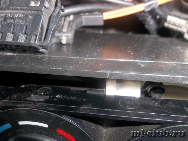

Я сделал на тросике эту заслонку. Сделал конечно топорно, но сделал с учетом, что все это можно снять без ущерба виду.
Сделал я все очень просто, купил ручку и трос от подсоса ВАЗа, поставил ручку в бардачок, ну а конец троса кинул на тягу заслонки.
