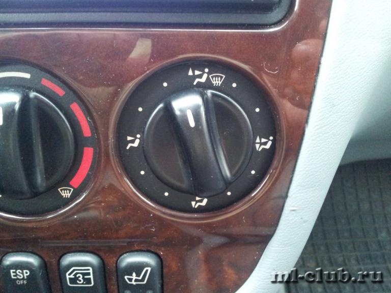

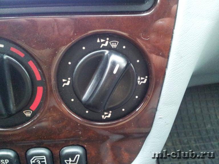

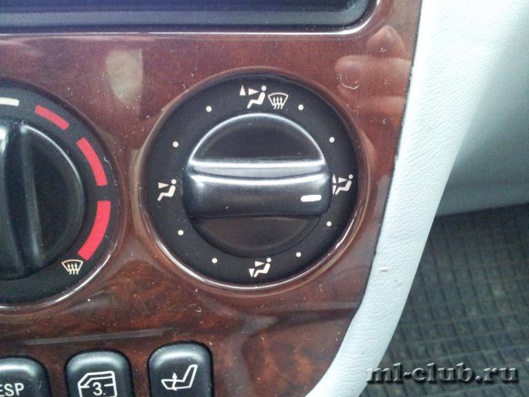

У меня все работает, дует, переключается, но вчера, возможно просто раньше не обращал внимание, заметил, что крайний правый регулятор напрвления воздушного потока не устанавливается в самое верхнее положение, т.е. на 12 часов и чтобы перевести регулятор в другое положение необходимо крутилку крутить через низ (т.е. крутилка не устанавливается на 12 часов и не крутится через верх). Вопрос: "Должна ли крутилка крутиться через верх? Второй вопрос, если да, то в чём может быть причина ?".
