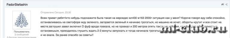

Всем привет ребят!кто нибудь подскажите была такая на мерседес мл430 w163 2000г ситуация как у меня? Короче говоря еду себе спокойно, останавливаюсь на светофоре жду зеленого, загорается зеленый я начинаю трогаться, но машина не хочет, обороты крутит и все стоит на месте.заглушил завел включил D фуф вроде поехала, но не проехал и 200 метров опять такая же история, каждый раз если полностью остановишься, приходилось глушить ждать 2-3 минуты запускать и тогда начинала трогаться, либо даже на скорости 50-60 км/ч просто крутила и не ехала. За ранее спасибо за советы!!
