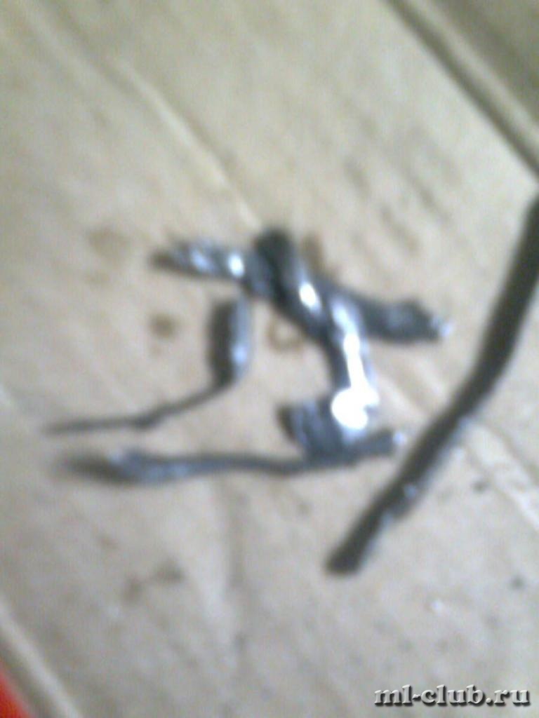

Вот что обнаружили в картере. Сори за качество, фоткали на пасатижи. Очень кстате похоже на гвозди))))
post-11939-0-14663700-1415646836_thumb.j
post-11939-0-42973900-1415646862_thumb.j
post-11939-0-03427200-1415690211_thumb.j
  В 10.11.2014 в 16:12, sunboy сказал:
Правильной дорогой идете))) если что звоните!
Да и в колоколе тоже есть пакеты фрикционов!!!
это за которыми стоит шестерня-фиксатор паркинга?
да
