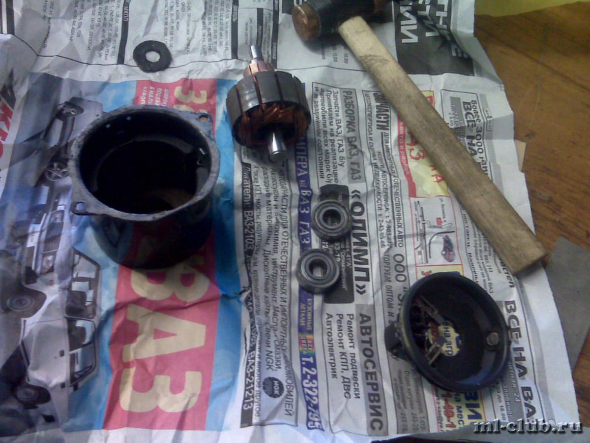

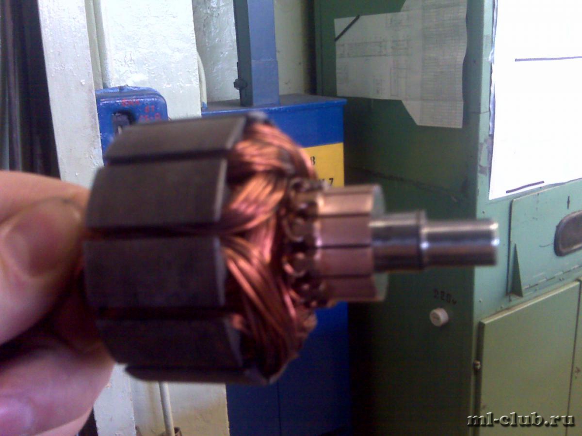

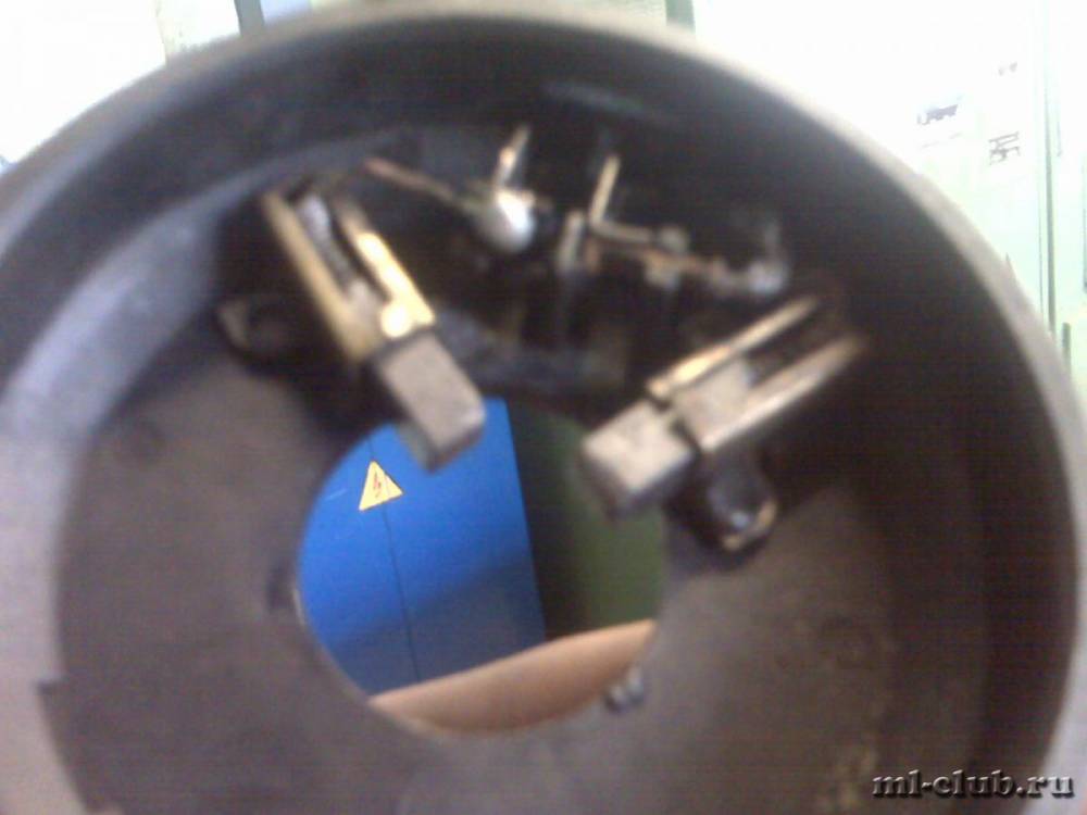

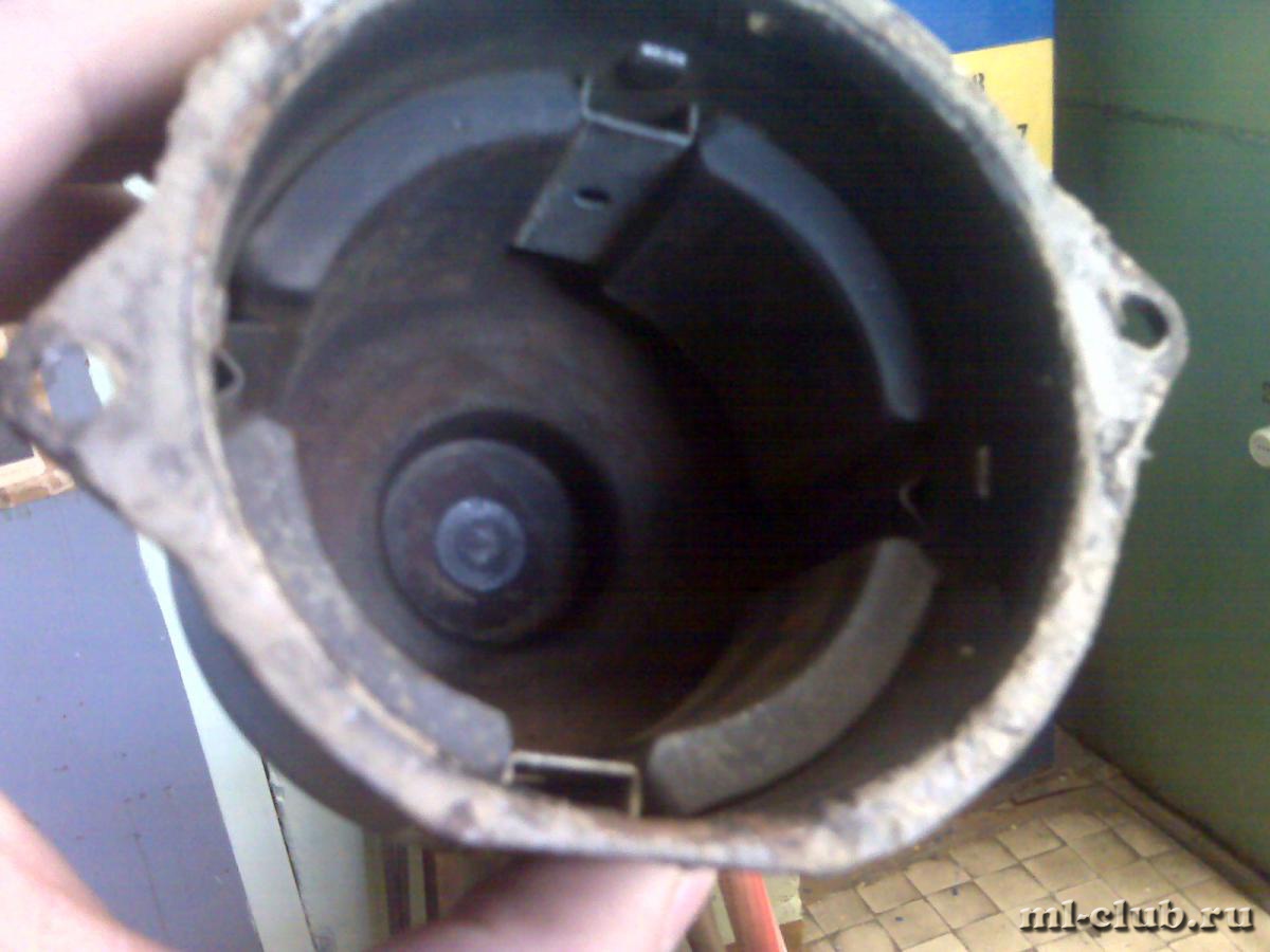

Тоже ремонтировал щетки на своем первом емеле, года два уже прошло.Разбирал на улице, ездил день без этого моторчика, к вечеру поставил(но лучше после снятия, авто не эксплуатировать). Может кому фото пригодятся.
