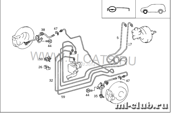

Привет всем! История такая.Менял трубку № 65.Купил,как и говорили 4-х метровую.Менял без схемы.Залез под машину и ох....
Она(трубка которую купил) оказалась короткая,то есть №60 у меня нет.Трубка идёт цельная,от блока до шланга №41.Проблему решил.
Вот думаю,так и должно быть или трубку уже меняли и поставили длинную.

Как то раз перетерлась задняя трубка в креплении на раме. Всю трубку менять не стал, а поехал в магазин отечественных грузовиков. Там приобрел медную трубку от УАЗ с двумя штуцурами по концам, и тройник с одной заглушкой. После чего разрезал трубку в месте где она перетерлась, надел туда штуцура с медной трубки, развальцевал оба конца, и вставил между ними тройник с за глушенным одним отверстием. Тем самым трубку менять не пришлось и течь была устронена. Все удовольствие обошлось в 300 рублей, год прошол, полет нормальный.
что нужно заглушить , чтобы доехать до места назначения хотя бы с передними тормозами?
уважаемые форумчане, пробило заднюю левую трубку. можно ли ехать с передними тормозами? который выход на блоке абс нужно заглушить, если нужно...?
Вот задние трубки.На блоке их и глуши.
Вот передние трубки- не глуши!!!

Прочитал всю тему у меня сегодня случилась непруха непонятно каким образом перетерлась трубка с абс на фото она вторя от левого крыла.Вопрос1. Под каким номером она идет на приведеной выше схеме 62 или 65. Вопрос2.Можно ли запоять,заворить?!

Эта трубка 65.Я тоже её менял.Но есть тонкости.Я купил 4-х метровую трубку и её должно было хватить до трубки №60,но у меня её не оказалось и трубка №65 шла до шланга №41,а это на целый метр больше!Так что посмотри сначала как у тебя,а затем заказывай трубку соответствующей длины!
