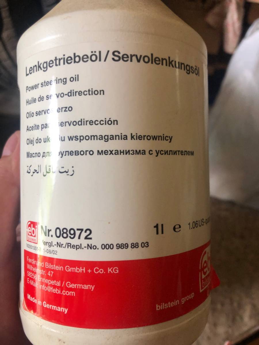

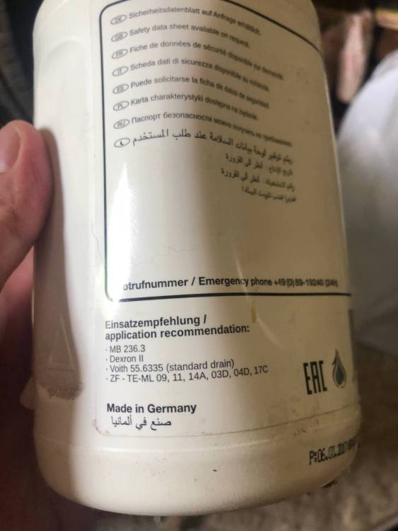

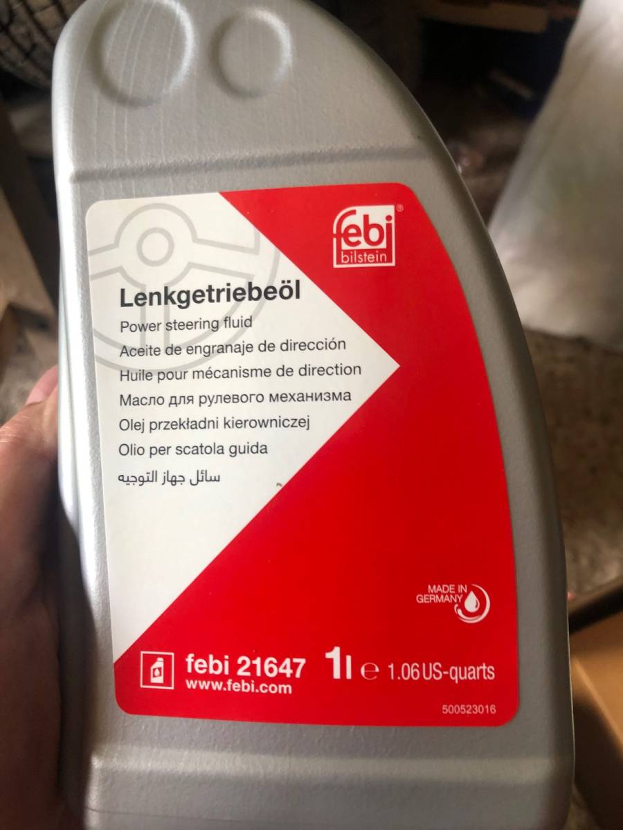

По маслу в гур. Что вы ливанете дорогой оригинал от феби что декстрон 2 это одно и тоже. Вот свежая банка с жижой от одного и того же производителя. На старой банке написаны допуски а на новой хер. Это касается нк только w163 но и w164
На прошлой мл w164 после ремонта рейки и замены бачка, заливал сразу декстрон2 и ездил не потел 2 года, так и продал потом
главстрой12.рф
