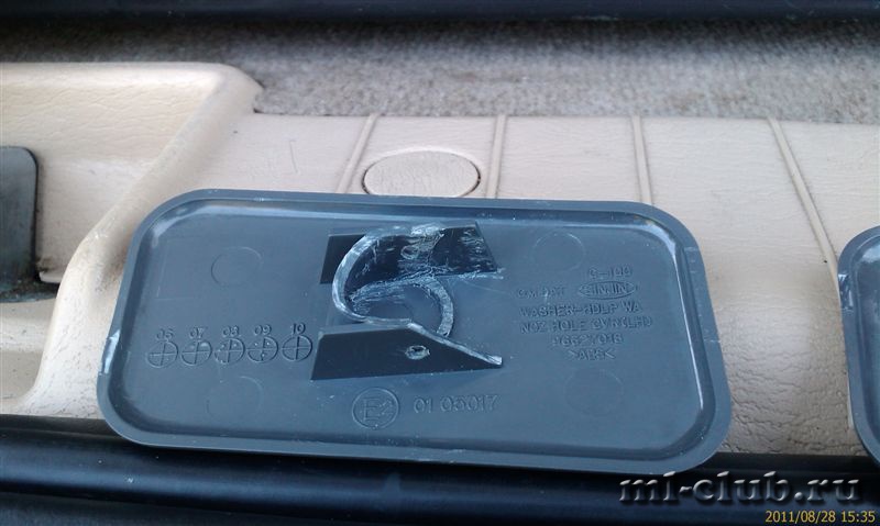

Перегоревшая лампочка бдижнего света (Филипс), заставила ехать в магазин, комплект хороших 1500 руб., хватает на год потом перегорают, а реального свечения и вовсе меньше 4-6 мес., это заставило задуматься об установке ксенона 4300К комплек стоимостью 2500 руб, соответсвенно необходим омыватель, хотелось как "заводской" выдвижной, много говорилось о его недостатках, но как говориться "понты дороже денег" живем один раз. Был куплен комплет выдвижного омывателя хеллы, без крышек и крышки от шкоды фабиа (которые не подошли о чем где то уже писалось, пришлось колхозить колхоз) итак поехали:Снимаем бампер и думаем куда лепить фарсунку, делаем макеты креплений, я делал из жести. Процесс творческий и муторный, очень муторный, ну вот крепления готовы переносим наши крепления на метал (я использовал профиль, согнутый в два раза) и получается что то такое

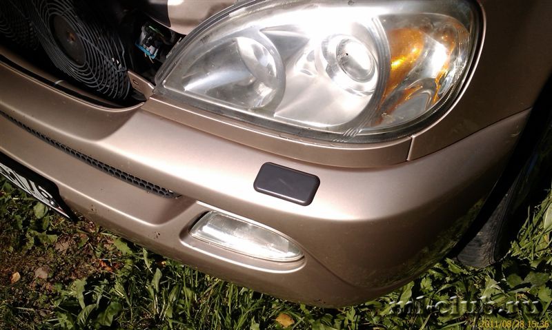

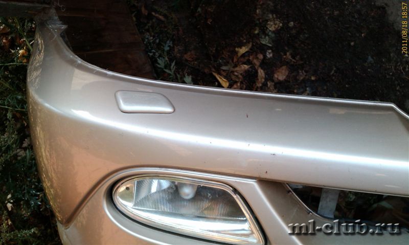

после всех установок, режим дырки в бампере, ( предварительно, разметив все семь раз и это не шутка, мерит и мерить, право на ошибку нет) При таком расположении форсунок, у меня получилось, дырки в бампере практически в штатном месте, единственно что немного развернуты относительно бампера, там с другой стороны бампера, есть разметка, использовал перьевое сверло, дорабатывал дырки канцелярским ножом
Проверяем выход форсунок (ничего не подключал), я просто рукой поднимал и смотрел как они заходят обратно, чтобы нигде не цепляли, потом пересверливаем крепления в крышках и красим крышки и покрываем лаком. Использовал краску и лак в балончике подобрал почти в тон.

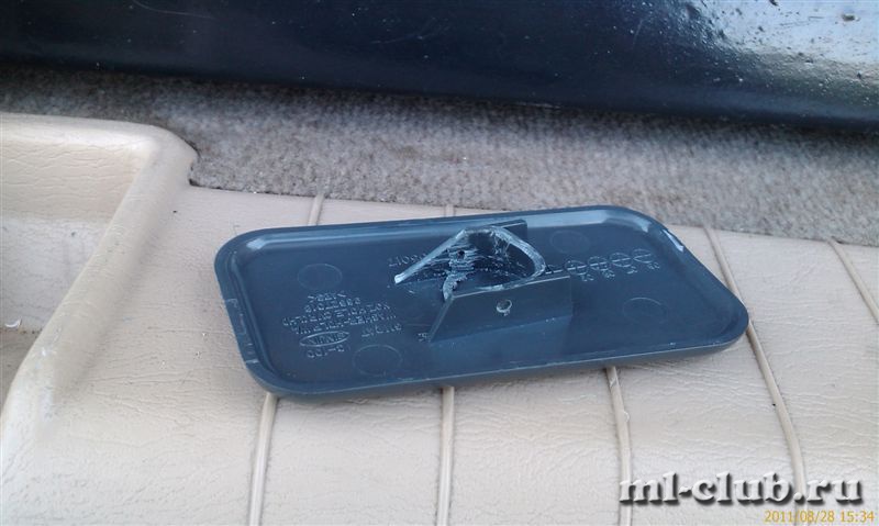

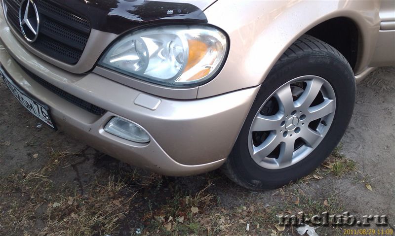

после сушки ставим на место в бампер и смотрим чтобы не было щелей, забегая вперед скажу, что так как форсунки стоят немного под углом, то эстетически, крышки смотрятся немного не соосно что ли относительно фар, но это для того чтобы они закрывали вырезанные дырки в бампере, поэтому, были заказаны крышки от шеврале каптива, которые больше по размеру и которые можно будет развернуть не боясь что откроется дырка в бампере.
другая сторона

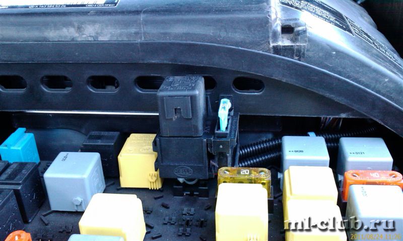

все подключено, да забыл сделать снимок насоса высокого давления, его установил в штатное место, в бочек омывайки, все стало как заводское даже крепления на бачке фиксируют, насос, использовал тоже перьевое сверло на 20мм, дополнительно смазал резиновую втулку герметиком (на всякий случай) и начинаем сборку електрической части. В хеловском комплекте есть и реле и способ подключения паралельно к насосу лобового с задержкой включения, меня он не устраивал и я исползуя колодку в комплекте и предохранитель воткнул вазовское реле на противотуманки управляюшую цепь посадил на + ближнего света, что бы омыватель работал только при включенных фарах и пустил через кнопку а силовой плюс взял в коробке предохранителей вот здесь
Массу взял вот от сюда, да и купите гофру в магазине автозвука, чтобы проводку укладывать в него, как на фото
реле и предохранитель расположил на этой стенке предозранителной коробки зафиксировав клепками, можно и саморезами но только короткими, а вообще по уму нужно было использовать не используемые клемы предохранительного отсека, но это для меня уже слишком сложно, всю проводку собираем под второй крышкой предохранительной коробки там где вентилятор мозгов
вот поближе, через эту же коробку предохранителей прове провод на кнопку в салон

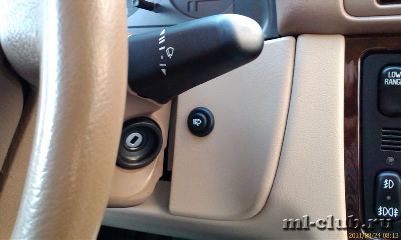

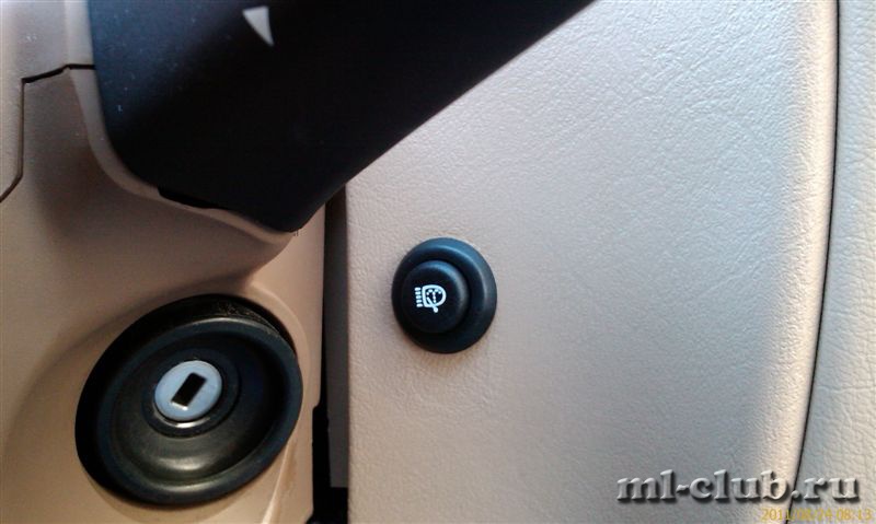

кнопки в комплекте не было, купил в магазине для вазов (осталось загадкой на какой модели ваз есть омыватель)
врезал вот здесь, использовал перьевое сверло на 20мм

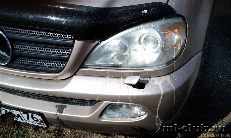

вот еще фото почти зашедшей форсунки, сложно сфотографировать в действии, можно видео выложить тута?

А ориг крышки не подошли, почему от Шкоды колхозил?
оригинальные крышки по экзисту не поставляются, нет поставщиков, а так бы заказал
  \ сказал:
Я брал у офов в цвет. Цена смешная.

Отрегулировал фароомыватель, работает хорошо, правда на практике еще не проверял (хотя на по опыту предыдущих машин, были тоже выдвижные, мыли нормально и не застревали зимой), погода пока хорошая, и окончательно еще работа не закончена- хочу все равно поменять крышки чтобы ровней стали. Резюмируя все вышеописанное, могу сказать что работа муторная (снять поставить бампер, мерить и мерить и мерить) и если для кого не важен омыватель выдвижной лучше не заморачиваться и поставить стационарный.

а я сегодня хотел сфоткать, как они работают и не заметил, что телефон в режиме видео. вот, получился мувик

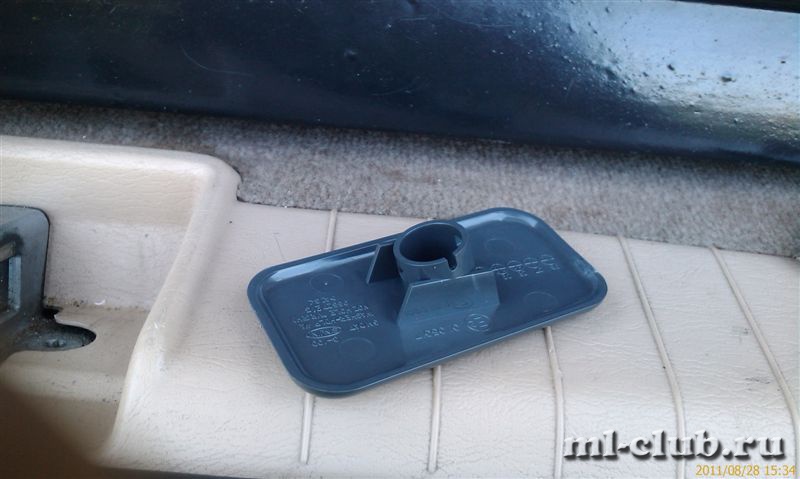

Продолжаю, как и писал выше заказазал в экзисте крышки от шевроле их номера 96627018 и 96627213 вот примерно такие
Пришлось их "доработать" причем крепления крышек были развернуты и под тем углом подкаким мне и нужно было, видимо конструктивно фароомыватель у шеврале расположен похоже
и вот
примерка на машине

ну и окончательный вид на машине установленных форсунок, почти как родной судя по прикрепленным видео в этой теме. Окончательное видео по работе форсунок можно посмотреть по ссылке

а бьет как то до середины только основной пучок....смывает то нормально? или таки подрегулировать стоит, чтоб повыше малость брызгали?

Rocket Не нормально, как раз где основной пучок света проходит, плюс на скорости поток будет вверх смывать, теперь ехать на регулировку света и в Крым 9 сентября долгожданный отпуск :D
