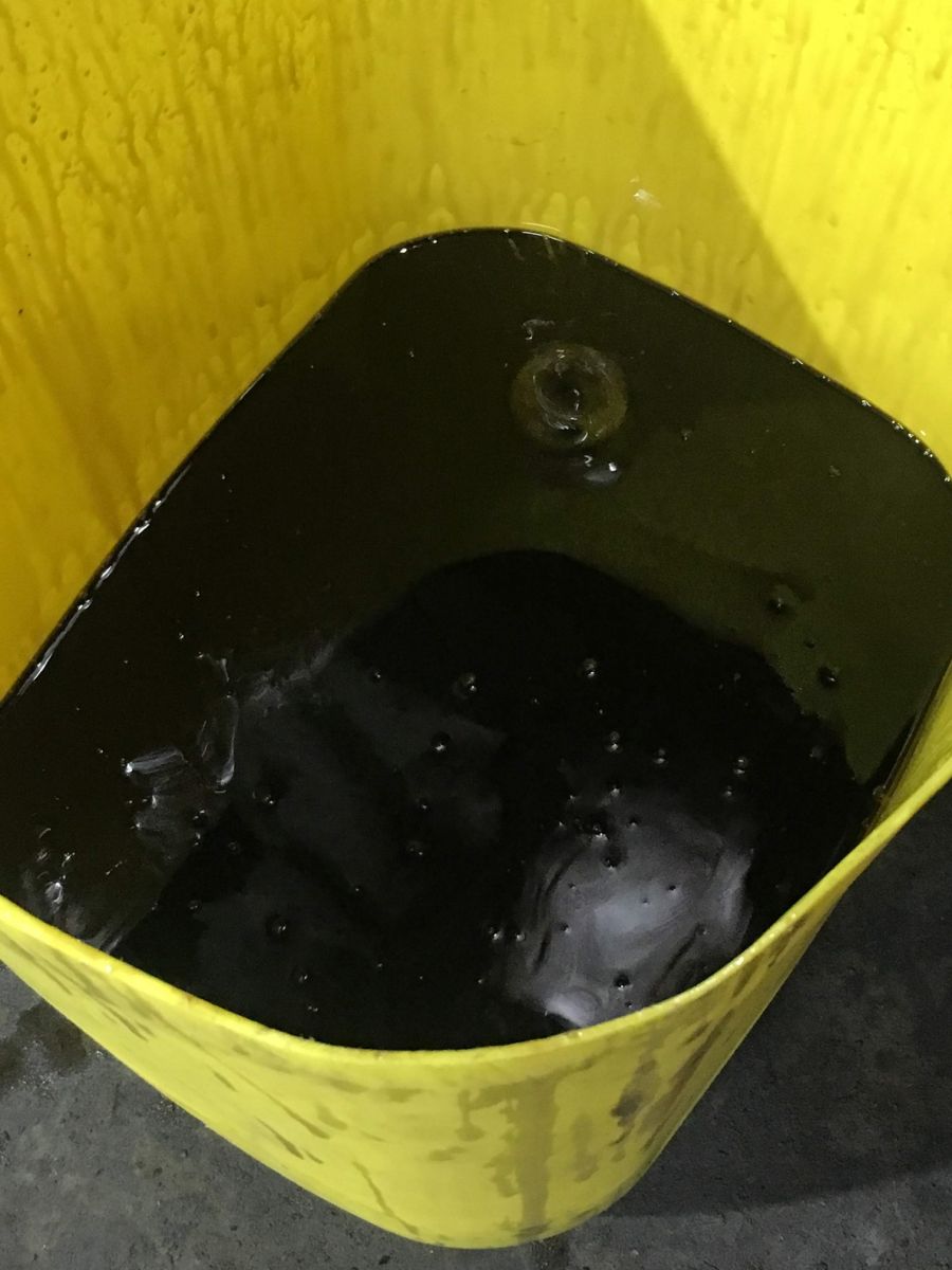

итак.
смотрим фото.

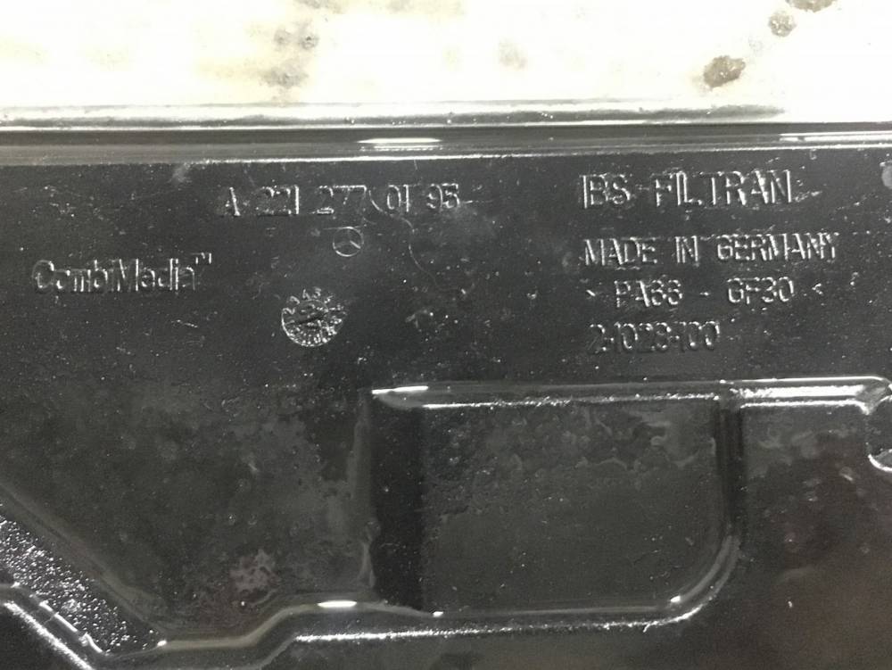

итак, как можно увидеть из маркировки на фильтре - изготовлен 07/07......
авто сент 2007 года, то есть фильтр родной.

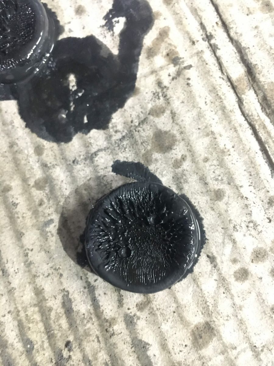

масло - чёрное, с ужасающим запахом, вонь стояла на весь гараж.

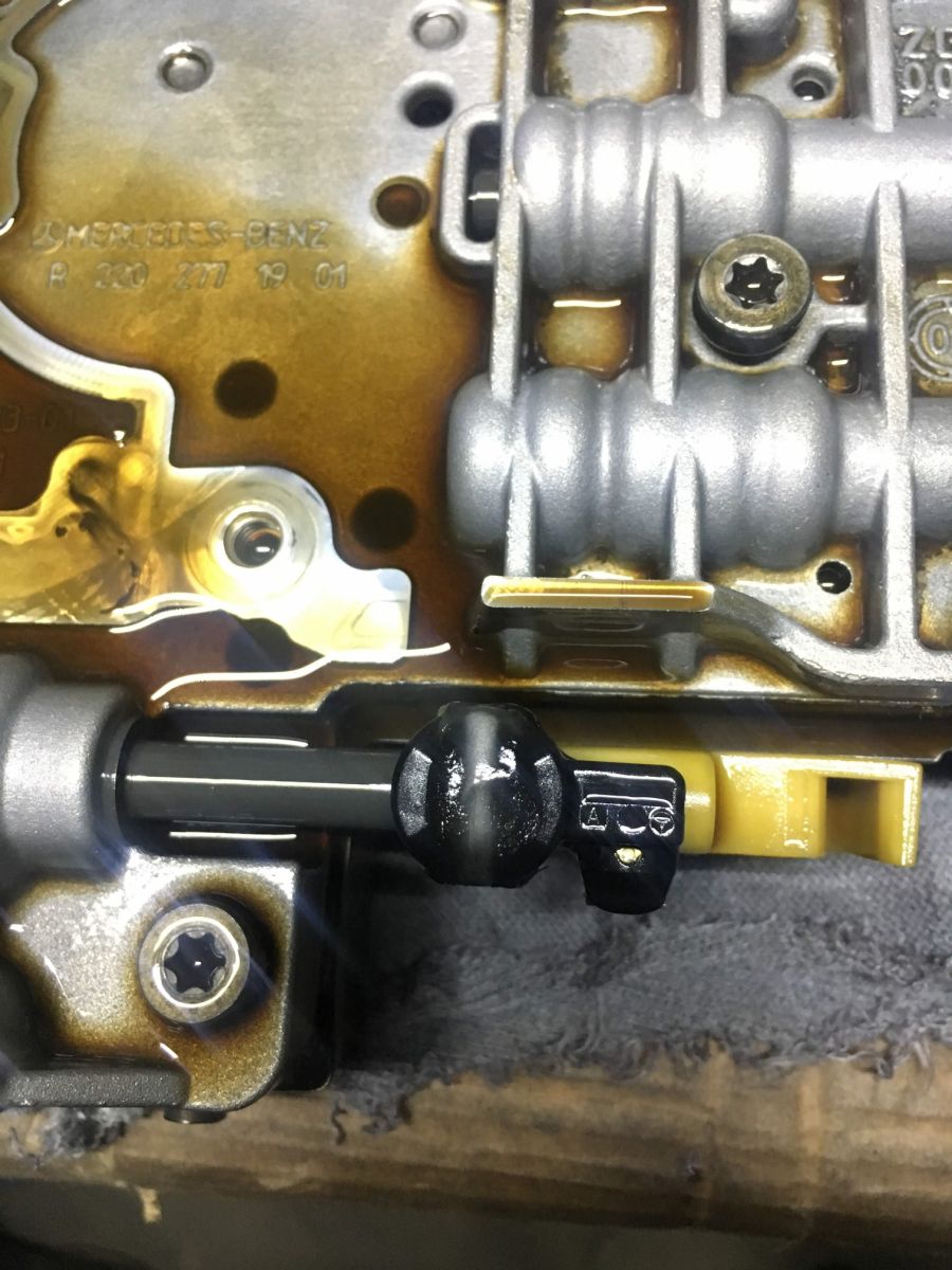

состояние поддона, магнитов, соленоидов видно на фото.
посему, при виде масла принял решение снимать гидроблок, мыть соленоиды, дальше - по ситуации.
а я привык доверять людям....
масло с бублика тоже слили. шов, по ходу, заводской на бублике, но плохо видно, камеру не взял.

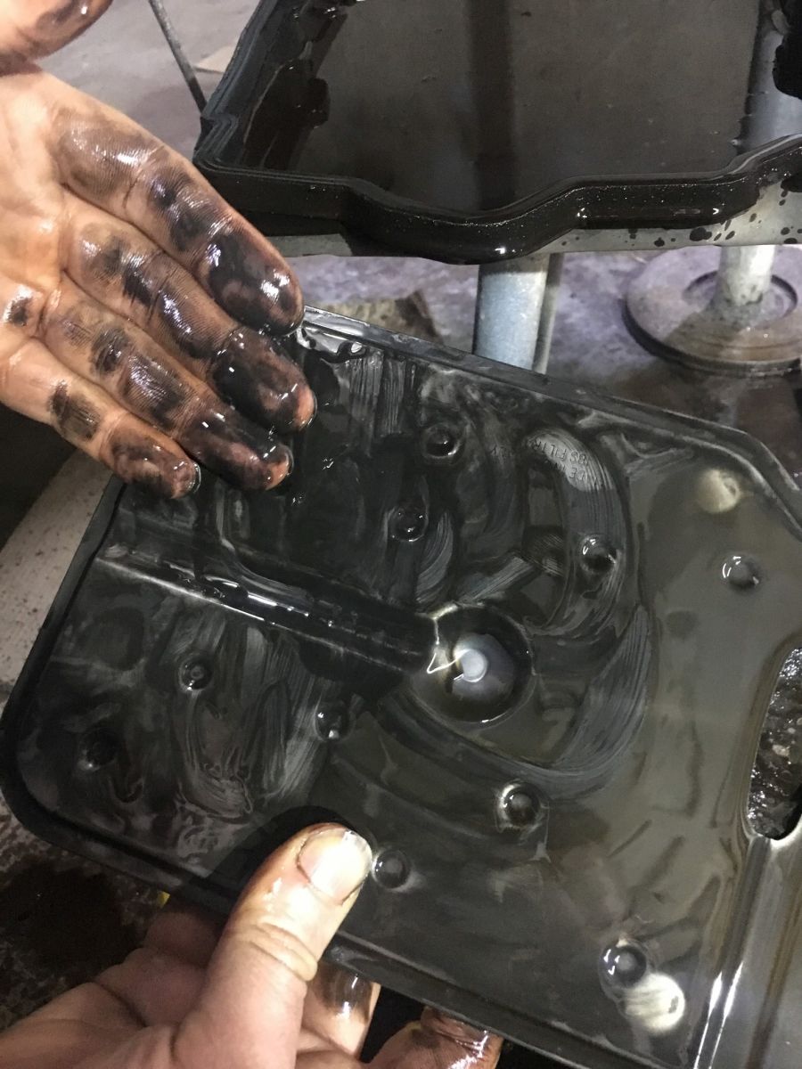

фильтр был, естественно, в хлам забит.
по цвету масла и запаху, также по бульбам стало понятно, что ничего не менялось с заводской сборки...
когда ранее смотрел на чужие отчеты, думал, ёёёё, во челу не повезло... не жалей других, тебе же вернется..
так и вышло. больше шока от того, что взяли деньги и не сделали, чем от самой ситуации.
ситуация поправимая, люфта на валах не обнаружили, сальники сухие, просто маслецо подзадержалось...
вот так у нас работают сервисы. особенно умиляет фраза - сделаю отлично, как себе! то есть другим можно

Коль вопрос не у одного меня такой , то расскажу , что было и как .
Поехал к дилерам , на что они взяв за диагностику 7т. сказали , что всё норм , прошивку сделали и машина едет как надо, что было опровергнуто мной в первом подъеме в горку . Естественно ошибку они не признали , а заморачиваться и кому-то что-то доказывать я не стал.
Мне дали наводку на одного мастера в моем городе , с которым очень долго и муторно пытались выявить что и как , катаясь с подключенной диагностикой, которая опять же ничего не выявила. Было решено вскрывать .
По итогу оказалось , что навернулись пакеты сцеплений.  Цена вопроса  с работой порядка 60т.р. (+\-) , уже точно не вспомню.
После их замены машина поехала как надо. Проехал 15т. км. полёт нормальный.
