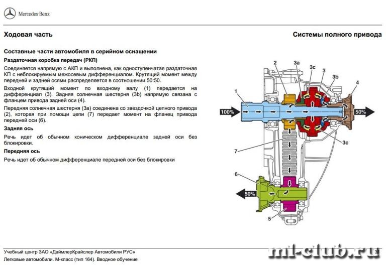

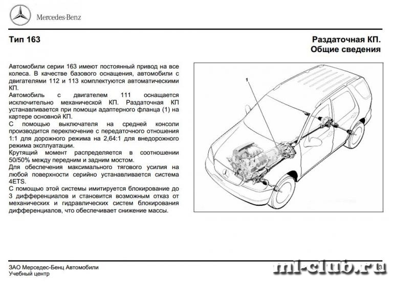

@Сергей Л, не думаю что стоит искать, учебные курсы бенза учат в базовом (дорестовом)  варианте
post-7216-0-95264000-1411805676_thumb.jp
в ресте сместили распределение 48/52
и на 164
post-7216-0-16285700-1411806228_thumb.jp
У меня букварь на 500 страниц, в нем и прочитал. Не получается фото скинуть. Если только на почту. А че мы спорим. Все равно электроника распределяет.
Да мы и не спорим, а наоборот помогаем друг другу лучше разобраться и понять насколько прекрасен и многообещающ 163-й и другие! Единственное, что меня беспокоит, название темы "Износ шин на МЛ W163", а мы вон про все поговорили. Ну поисковик наверное поможет.
