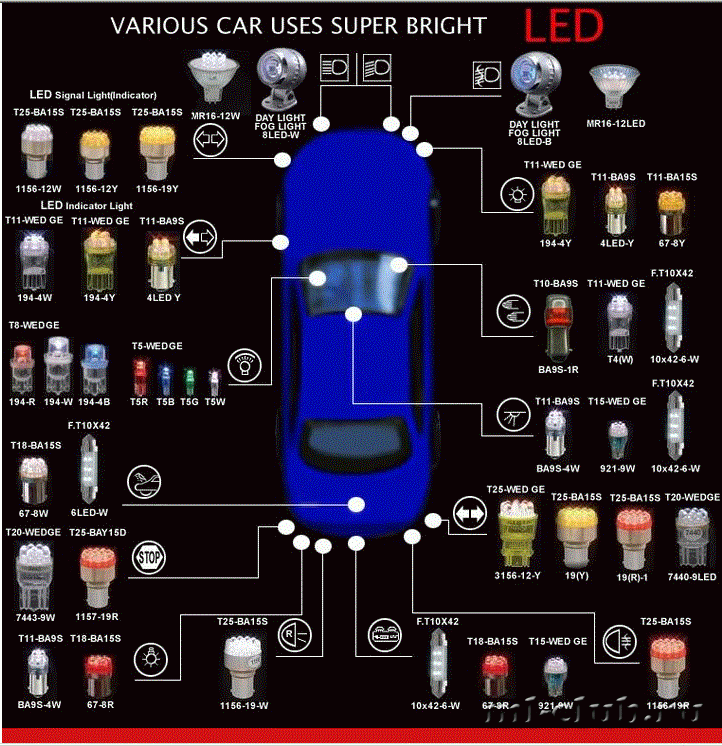

а какие нам в салон светодиоды подходят , маркировки сообщите плз.? смотрю на чип и дип, и не вижу известные мне формфакторы !
Или с паяльником переделывали ?

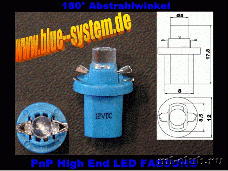

выяснил что в нашу приборку идут вот такие формы
post-7962-0-36099600-1367643948_thumb.gi post-7962-0-44438800-1367643967_thumb.gi
кто что скажет по количеству в приборку?
вот ещё интересная картинка
post-7962-0-77592800-1367654567_thumb.gi

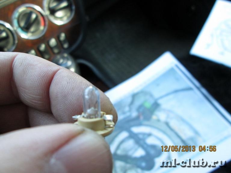

С приборкой разобрался - может кому пригодится
post-7962-0-20666300-1368590225_thumb.jp
post-7962-0-85407500-1368589490_thumb.jp
Большие T5  вытаскиваются из цокаля  (под номерами 2 и 3)
post-7962-0-25052400-1368589506_thumb.jp
Маленькие T5 вытащить из цокаля не получилось (все остальные)

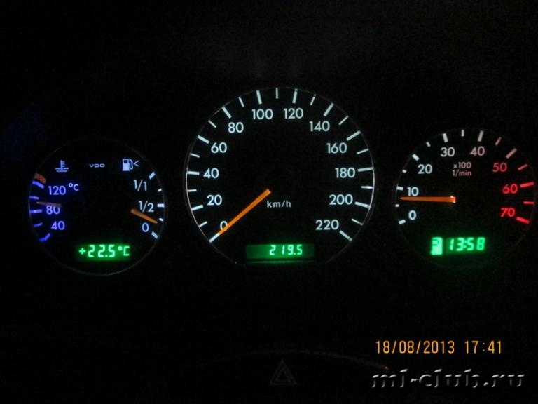

вот что вышло::
post-7962-0-26793300-1377513235_thumb.jp
