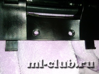

Необходимо вынуть корпус который закрывает подлокотник. на дне снял два пистона, и сбоку открутил 2 самореза, пытаюсь вытянуть не получается, силу прикладывать стремно, мало ли отломаю, что нибудь, кто снимал, подскажите плз .
Фото0239.jpgПолучение информации...
Открутил все правельно, далее нужно снять крышку подлокотника, я точно не помню но примерно так:
Слегка придавливаешь в низ и подталкиваеш в перед к торпедо и в верх.
Примерно такой замут я сам снимал раза четыре. крипление крышки где вы открутили винты напоминает "П" образную форму только с небольшими выступами около 3[sup:jsn8kcpg]х[/sup:jsn8kcpg] мм, так что пробуй, получится!

так и есть !!! там типо защёлок,...вставляется легко , а снять надо поизгаляться!!!
Снял за пол минуты, Hare подкинул пару ссылок полезных.
в прорези вставлял широкую шлицевую отвертку.
сфотил снятую и куда тыкать ответкой, может кому пригодиться.
Фото0240.jpgПолучение информации...
