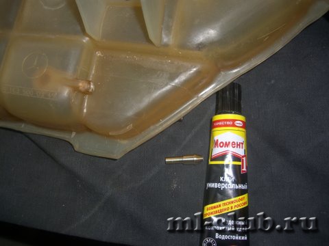

БИБИЯН, прошу, дайте пожалуйста внутренний диаметр медной втулки верхнего штуцера, если таковой имеется. Или параметры Вашего изделия для ремонта.
Сегодня побежал верхний штуцер, а вналичии бачка ни укого нет, только на заказ. А машина очень нужна.
Ну а это ремонт патрубка от БИБИЯНА ... месяц ... полет нормальный
Диаметр наконечника для запрессовки 5,6 мм Но по полученному опыту могу сказать , что лучше нарезать на латунном наконечнкие резьбу М6 [glow=red:393yh3dc]но только на наконечнике[/glow:393yh3dc] и вкрутить его после обработки отверстия ацетоном на " Поксиполе!"
З.Ы,! Резьбу в начале нужно сточить на конус, а носик бачка при закручивании штуцера [glow=red:393yh3dc]ОБЯЗАТЕЛЬНО[/glow:393yh3dc] подогреть феном! Успехов в ремонте! icon_smile.gif
Сегодня предложили отрезать "носик" в месте трещины и нарезать резьбу на внутренней поверхности родной втулки (медной или латуневой) и в нее же вкрутить на клей точенную деталь. У Вас, вижу, что без родной втулки обошлись. Стоит ли мне рассматривать вариант с родной втулкой?
"Родная" втулка- это всего лишь запрессованная латунная трубочка! Кроме как на трении... ни на чем не держится! Поэтому и было принято решение менять ее таким образом, как я выше писал! Резьбу на трубочке не нарежите! Даже пробовать не стоит! Добьете бачок! Сделайте штуцер, как на фото! Внутренний носик должен быть не менее 25мм! Перед вклейкой [glow=red:550tejgh]ОБЯЗАТЕЛЬНО[/glow:550tejgh] качественно обезжирить, с начала моющими средствами... потом ацетоном! Иначе "поксипол" держаться не будет! В момент вкручивания штуцера феном греть нельзя! "Поксипол" заполимеризуется быстрее, чем Вы закрутите деталь!

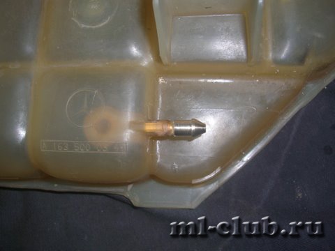

Починил сегодня свой бачок по следующей технологии: срезали родной сосок по основание (трещина была у основания); нарезали внутреннюю резьбу на 6 и вкрутили точенный штуцер из нержавейки.
post-4776-0-33829800-1345187812_thumb.jp Вот так выглядит с нарезанной резьбой.
post-4776-0-75384100-1345187811_thumb.jp А так с установленным штуцером.
