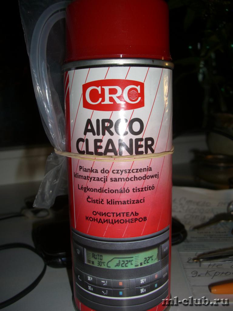

Есть балон с трубкой длинной, засовывается в слив от кондея, нажимаешь и заливаешь всю печку пеной. Может нужно будет пару раз.
Вот это...

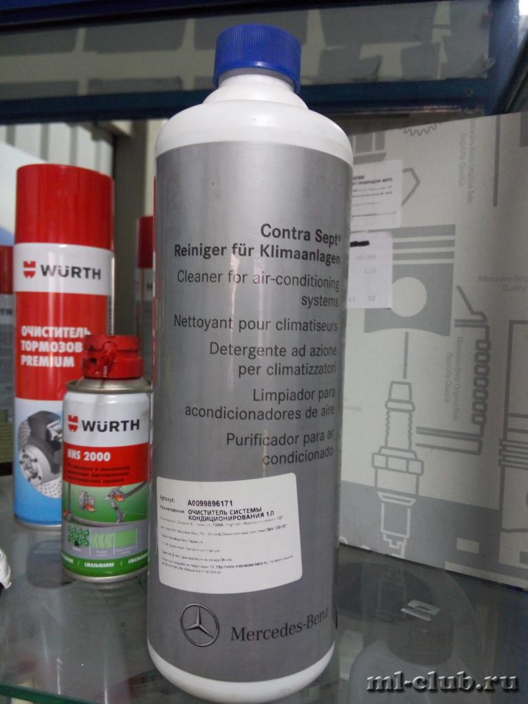

Лучше этот

На ютюбе полно видео, как этой хренью пользоваться. Мораль - хватает не на долго. Лучше чистый спирт пылить за фильтр. Крамола, а что делать. :lol:
@Anton050, а на долго и не надо, надо каждый год обрабатывать и фильтр салонный регулярно менять и все хорошо будет.
