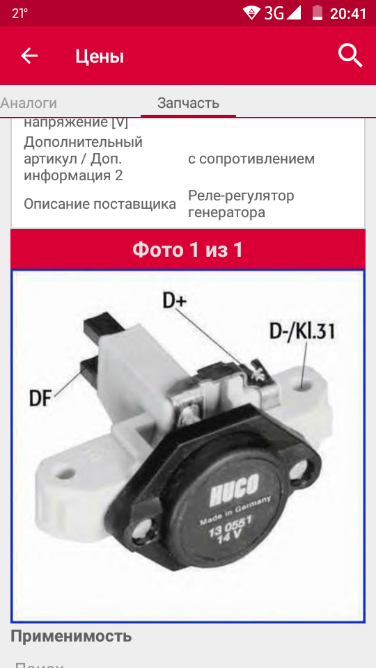

@DocFed реле регулятор в гене
58 минут назад, alex00 написал:
Под замену?фото нет?
главстрой12.рф
Образец, ставил другой, но не помню какой именно. И в ресте он может быть другой
6 минут назад, alex00 написал:
Так бы и написал что таблетка:lol:
Покурил инет, пишут может тупо из-за массы быть такое, завтра проведу ревизию, заодно ремень махну и паразита
