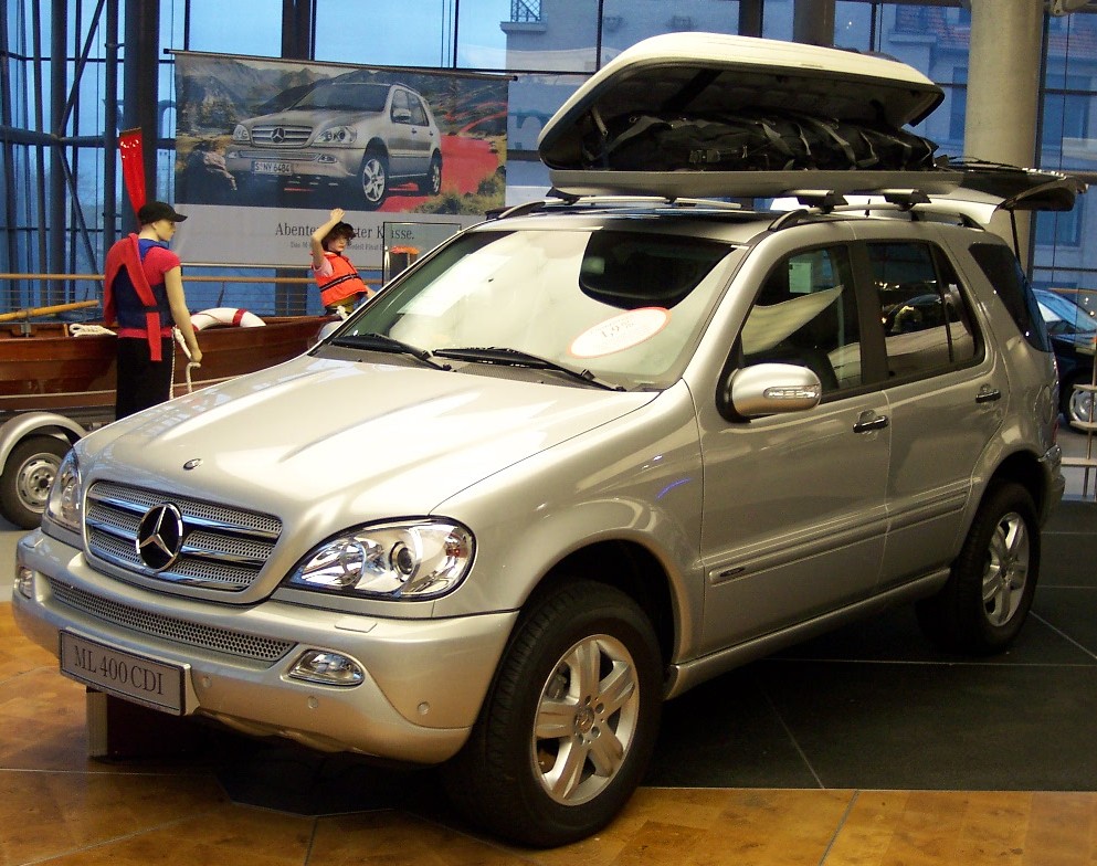

Собрался себе на Емелю купить комплект дисков на лето 8,5Jx17H2 ET52 .
С выбором на Украине "не алё", но нашёл человека на рестайловой Емеле 4л.дизель, который продаёт вот такие "звёзды"
Продаёт по причине, что эти самые звёзды цепляют у него на машине за супорта. Я, не знаю наверняка, но подозреваю, что на 4-х литровом дизеле стоят какие-нибудь усиленные тормоза и в связи с этим туда устанавливаются какие-то другие диски...
В общем хочется понять, если куплю эти диски не будут ли они и у меня цеплять за супорта?
звёзды 8 и 5.jpgПолучение информации...
У тебя точно такие же суппорта, как и на 400-м, поскольку у тебя рестайловый европейский 320-й. Если цепляют на 400-м, будут цеплять и у тебя...
Скорей всего будут цеплять,вкрайнем случае купишь две тоненькие проставки на перед,так как сзаде точно цеплять небудет. icon_smile.gif

Ну, тогда отбой. Буду искать правильные диЦки... Знать бы ещё, какие они - правильные. icon_surprised.gificon_smile.gif

Сразу могу сказать - большинство (а возможно, и все) диски от W164 - мимо, или только с проставками. А вообще, выкладывай сюда все, что найдешь (фото и размеры), кто-то по опыту подскажет... По идее, все R17, которые ставились на W163 рестайл, должны встать. Их видов 5-6 было...

Вот дизайн "звезды" с которых ты начал тему на рестайл на заводе не ставился. Но это вовсе не означает, что их поставить туда нельзя. Я тебе собрал, по-моему, все диски 8,5 R17, которые гарантированно к тебе встанут. Но, в любом случае нужно быть осторожным. Я уже писал, что бывают диски с очень похожим дизайном, но разными параметрами, плюс еще реплики (читай: подделки) всякие...
