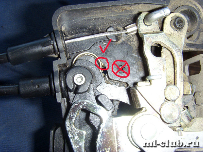

Была у меня такая ситуация. Причину искал пару месяцев.
Открути наружную ручку двери. Там увидишь металлическую пластину за которую ручка, при открывании двери, тянет и оставляет ее в этом "открытом" положении. Так вот при установке ручки, нужно чтобы пластина была в "неоткрытом" положении. Кажется так:) (может конечно на оборот:) Я думал дети сломали, разбирал всю дверь и снимал замки. А потом вспомнил, что при снятии ручек для обтяжки карбоном, я из любопытства пальцем эту пластину дернул:) Кажется для установки пластины в нужное положение, а при открытой двери и снятой наружной ручке, нажимал на кнопку "закрыть"

ХА!!! 3 дня назад победил эту ситуацию!
1. СНИМАЙ ВНЕШНЮЮ РУЧКУ
2. Пробуй рукой должна сначала идти металлическая ручка (от замка) а потом натяжная пружина!!!!
3. Когда ставишь логика требует обратного и натяжную пружину хочется поставить перед ручкой чтобы она выставляла в исходное положение....
4. когда обратно задвигаешь наружнюю ручку( она одевается сдвиганием вперед) следи что-бы ручка шла паралельно двери, в противном случае наружняя ручка защелкивает пружину на внутренний металлический рычажок и история повтаряется.
зы. натяжная пружина возвращает в исходное положение только наружнюю ручку, для внутреннего рычажка есть возвратная пружина в механизме замка!

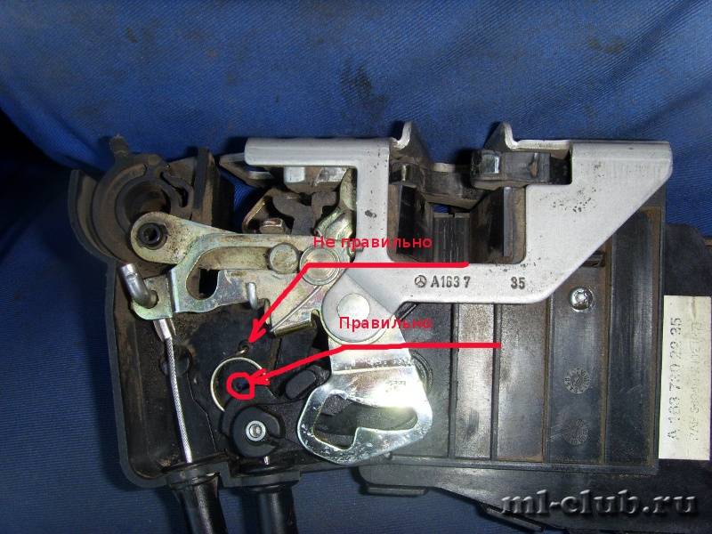

тема такая - задолбало дыг-дыг-дыг задней правой двери каждый раз при закрытии. в реальности видно как пипка верх/вниз двигается.
было сломано коромысло - ось пластиковая - заменил его с б/у замка (спасибо клубням), но ситуация лишь усугубилась блин - раньше хоть не работал замок, только челкал постоянно, теперь он сабака не закрывается и пипку не засунуть((( открывается всегда.
разобрал все, проверяю - все живое на вид и двигается.
2 микрика - один (МК1) на срабатывание собачки закрытия двери - нажимается (контакт размыкается), второй (МК2) микрик двигается коромыслом - типа когда пипка опустилась - замыкает цепь, т.е. "говорит" моску хватит крутить мотор - закрыто.
так ситуация такая - когда срабатывает МК1, то МК2 не срабатывает. если дверь не закрыта, то МК2 работает как нужно - полный калапс в мозгу моем(((( двигая руками за пипку двери - отчетливо слышны щелчки МК2, а на разъеме сигнал зависит от положения МК1...
если при открытой двери пипку опустить и закрыть дверь, то при срабатывании ЦЗ она поднимается блин((((
уж останется в крайнем случае отключить мотор, что не хотелось бы...
вариант купить новый замок не предлагать - нет в нем ни чего на 8тр...
может есть у кого замок на руках исправный - сфоткайте с разных ракурсов - может в моем уже чего не хватает, машина то не новая и видно лазили...
Kovax, перебираю в памяти свою замену заднего замака и в голове крутится, какая то фишка при установке, что где то надо что то так высставить, чтобы не получалось как у тебя...у меня с первого пробного раз тоже получалось, что ЦЗ замок не закрывает, но если руками его закрыть, то ЦЗ замок открывает... надо тебе Владимиру69 написать или связаться с ним, он ставил замки, он знает эти секреты...
Толи устанавливать его надо в закрытом положении...у тебя получается просто замок не правильно реагирует на сигнала от ЦЗ, типа наоборот?
@@Fimik, собирать замок при закрытом состоянии надо - знаю, иначе МК1 просто не встанет и загнет лепесток. у меня походу не до конца поворачивается качалка чтоли, потому как руками можно подвинуть дальше преодолевая упор пружин. шестеренку внутри можно ставить как угодно - она сама встает как нужно - пробовал несколько раз. там работает странно - шестеренка двигает коромысло, доходит до крайнего положения и щелкает в исходное состояние - эти щелчки я и слышу. может тут что сломано???

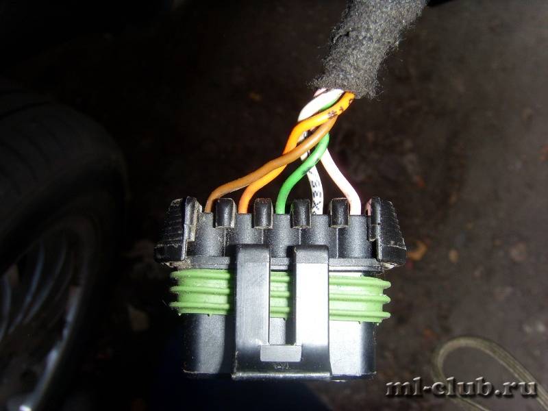

В общем починил я таки дверь))) Вся проблема из-за чудо пружинки не правильно установленной - уже не помню почему так получилось, пусть история утаит чей косяк... Фотки прикладываю. На рестайле другая проводка - провода не совпадают.
