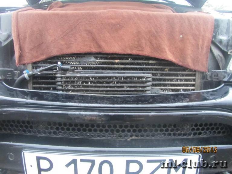

 Привет всем, жаль конечно что ни кто не подсказал по потоку, немного поковырялся и все ясно стало, в общем установил радиатор от лексуса рх350,раньше было на улице +25,а в коробке 115, а у нас и +45 не редкость, сейчас выше 101 при наружней +30 не поднялось
post-5366-0-43873100-1375760404_thumb.jp
А процесс установки, фото креплений ты не сфотографировал? Думаю многим будет интересно.

проще штатную промыть было нормально тогда даже в +40 выше 100 не поднялась бы...нет?

К сожалению не сфотографировал,на радиаторе 2 штатных ушка, просверлил в дуге, та что под бампером 2 отверстия и к ней прикрутил.
  В 06.08.2013 в 06:19, chai_nik сказал:
Радиатор промыт,а вот температура антифриза у меня всегда 97 градусов
  В 06.08.2013 в 07:54, riko36 сказал:
:blink: ни крена себе.....наверное стоило термостат проверить или работу помпы охлаждения
при рабочем кондиционере и на улице +35 выше 92 температура не поднималась, новые: радиатор, термостат, вискомуфта пропеллера, помпа и антифириз
кондёр постоянно, окна не открываю уже года 2!!!
ребята вас всех понесло не в ту степь, человек написал вам температуру в акпп, ее без старухи вы не узнаете. И допрадиатор ставится именно для акпп.
дык это-то и странно.... антифриз .... откуда у него точная инфа про температуру 115... я свою колымагу когда диагностировал тока при проверке значение выдавалось (кстати при 115 и выше коробка в аварию уходить должна), промыли мне систему охлаждения коробки с радиатором охлаждения коробки и более температура за пределы 90 не выходила.
