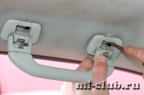

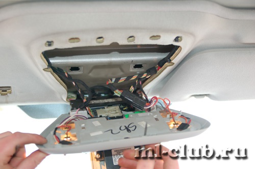

Отстегиваем все ручки, крючки, вешалки, что на потолке. Снимаем плафон водителя. Отдельно сразу откручиваем 3 самореза, которые крепят кнопку люка и оставляем эту кнопку висеть отдельно - пригодиться для проверки.
Снимаем уплотнитель между люком и обшивкой потолка – просто берем за конец и тянем. Отстегиваем накладки передних стоек и снимаем их. Отстегиваем накладки боковых стоек и задних стоек (там, где ремни входит), снимать стойки до конца не надо - только сверху отстегнуть. На них потом крыша будет лежать. Я обшивку крыши не убирал из салона, можно и так подлезть ко всем болтам. Отстегиваем солнцезащитные козырьки и отвинчиваем их (2 самореза).

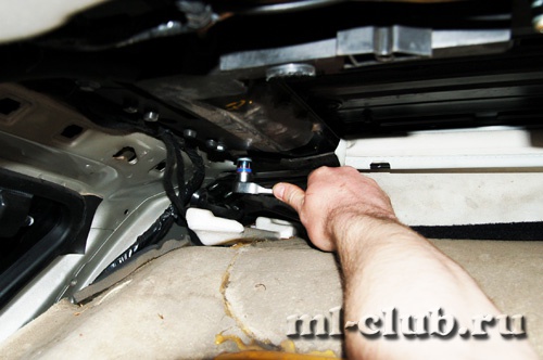

Затем отсоединяем фишку подсветки зеркала козырька. Она находится под обшивкой потолка. Снимаем задний плафон в багажнике, отвинчиваем 2 самореза и снимает пластмассовую держалку, на которой этот плафон висел.

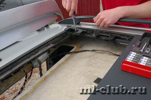

Отстегиваем пластиковую накладку в самом конце багажника на потолке, и затем 2 боковых накладки задних стоек (привинчены по 1-му саморезу). Отвинчиваем поперечную балку-усилитель на крыше (8 болтов). Снимаем ее.
post-88-0-08614900-1345124725_thumb.jpgpost-88-0-39474400-1345124725_thumb.jpgpost-88-0-80824300-1345124725_thumb.jpg

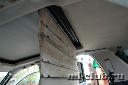

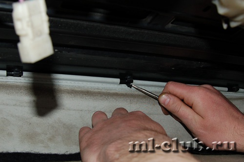

2. Необходимо отстегнуть обшивку на люке, она закрывает сами ламели. Обшивку начинаем снимать из багажного отсека. Край обшивки укреплен на липучке. Посередине есть 1 саморез.
Далее видим поперечные рейки (проволоки толщиной около 5 мм). Обшивка крепится к самим ламелям с помощью маленьких черных защелок. Их по 5 штук на каждой поперечной проволоке. Начинаем их все последовательно отстегивать. Можно отверткой поддевать край и вниз тянуть. Сами клипсы иногда выскакивают из места крепления на ламелях. Не потеряйте их. Обратно вставляются легко. Немного под углом вставляете и поворачиваете.
Примерно 3-4 ряда клипс отстегнули, дальше нужно немного сдвинуть люк назад. Это для того, чтобы был доступ к следующим рядам. Самый сложный это участок в багажнике, потом проще будет доступ. Когда отстегнули достаточное количество рядов, необходимо внутреннюю обшивку люка просунуть между поперечной балкой и самой крышей (ламелями). Лучше это делать вдвоем. Перед этим нужно люк задвинуть вперед до конца. Сначала протолкнуть немного сзади из багажного отсека, а потом потихоньку вытащить все материю вперед.

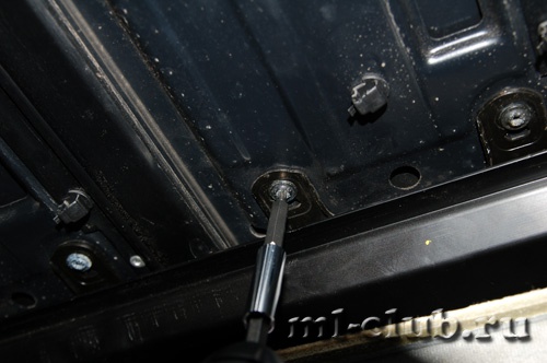

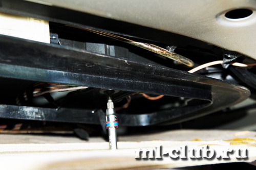

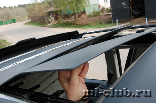

Теперь у нас появился доступ к ламелям. По 2 болтика с каждой стороны откручиваем и складываем в отдельную коробочку. К некоторым ламелям трудно будет подлезть. Двигаем люк вперед-назад, чтобы открылся удобный доступ ко всем болтам. Особенно сложно снимать задние ламели. Все ламели снимаем и убираем подальше.
Теперь у нас есть доступ к нашим тягам со стороны крыши. Тяги можно вытащить по-очереди, одна за одной, Складываем их отдельно. Не перепутайте тяги. Разные тяги это первая и последняя. Средние 7 тяг с каждой стороны – одинаковые. Но лучше все равно сложить их в порядке вынимания – я прочитал на одном буржуйском сайте, что если сломалась тяга – то их надо менять парами – левую и правую.

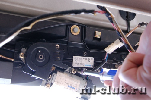

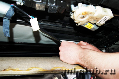

Отвинчиваем 2 мотора люка (по 3 болта на каждом). Это делаем для того, чтобы тросики могли свободно ходить, так как тяги теперь будем толкать руками.
Теперь лезем на крышу – остальная работа будет происходить там. Необходимо отвинтить 2 железяки, которые держат приемную трубу троса. Одна железяка сверху, вторая снизу. Также отсоединяем маленький стопор, который не дает самой первой тяги выезжать. Для этого необходимо отогнуть и немного вынуть наружу край бархотки. Под этой бархоткой видим еще пару винтиков.

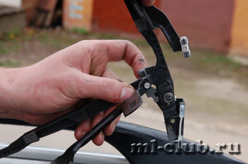

Итого, когда мы избавимся от 3 железяк, тогда можно будет вытаскивать тяги. Толкаем всю конструкцию в заднюю часть машины. Когда первая тяга вся вылезет ее надо отстегнуть. Для этого повернуть ее перпендикулярно к предыдущей тяге и просто снять.
Запомните, как снимается тяга. Одевать потом в таком же положении. Потом двигаем всю конструкцию опять, пока следующая тяга не освободится, и снимем ее. Запомните, как входит тяга в пазы люка. Там есть 2 пластмассовые части у каждой тяги:
- большая и тонкая пластмасска входит в самый низ полозьев (там для нее есть специальная овальная выемка);
- маленькая и толстая пластмасска по верхним полозьям скользит.
В общем, когда вставлять обратно будете тяги, главное не прилагать больших усилий, а то ломаются эти тяги прямо в руках. Если туго лезет – значит, что-то не так встало.

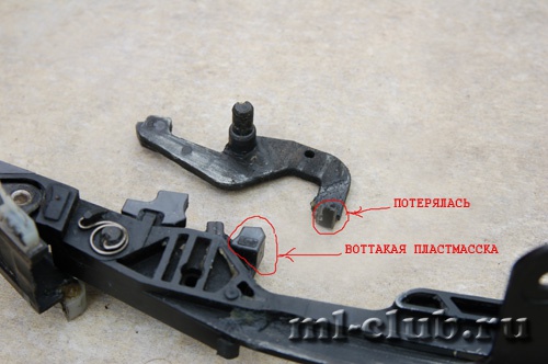

На каждой тяге проверяете вот такой маленький пластмассовый наконечник. Иногда он рассыпается и остается только металлическое основание. Такую тягу также надо менять. Если есть возможность, то можно снять ее со старой сломанной тяги. Меняется вся вот такая конструкция.
