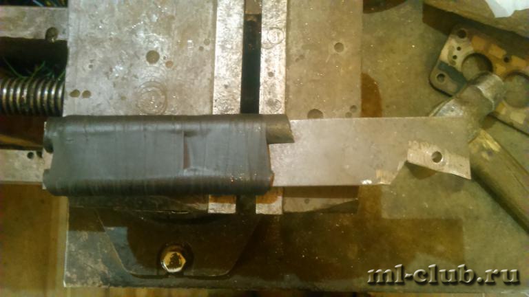

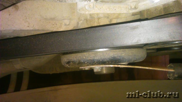

Поменял вискомуфту, у меня для этого есть спецключ, может кому пригодиться. Теперь выше 86 ни на трассе ни в пробке не поднимается. Сцуко шумно, виска как положенно не работала с покупки машины. Попробую еще и старую сделать.

  volodinsv сказал:
Ага такая же шляпа! :)  Оказывается не фурычила  с момента приобретения авто, все крутили мол туго крутиться типа нормальная :bm:  а как только поставили новую, задуло да так да с таким приятным звуком +5 лошадей сразу добавилось, теперь мотору хорошо)  при резких ускорениях включается сама температура выше 86 не подымается
Старая стаяла фирмы Сакс далекого 2006 года выпуска! ;)
