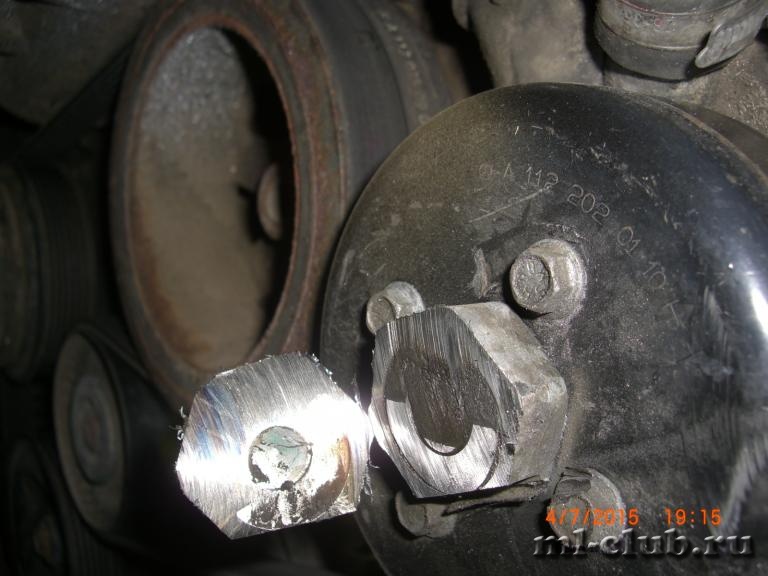

Сегодня пробовали мне поменять вискомуфту (купил Старке за 1800 руб.), не получилось. Вырезанный самодельный ключ из нетолстой стали загибало, гайка на 36 сидит мёртво! Удалось разглядеть синий фиксатор резьбы на резьбовом соединении. Нужно делать ключ из 5 мм. стали, под крепление 3-х болтов, на 10 которые. Ни у кого нет чертежа или схемки с размерами этого узла, чтобы изготовить спецключ? Или есть какой другой способ сорвать это соединение?

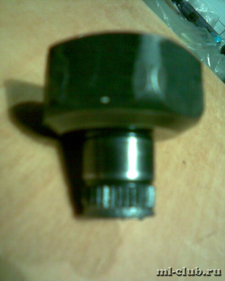

@Groznyi, выворачиваешь 2 болта на шкиву, делаешь замеры расстояний между отверстий берешь пластину просверливаешь отверстия, что бы плотно оделись болты, привариваешь вторую пластину перпендикулярно и вот тебе ключ
Ключ на 36 сошлифованный до толщины 9мм (желательно с удлиненной ручкой) и небольшая кувалдочка... вот и весь спец инструмент. Если не поможет (а такое  иногда бывало) тогда только маленькая болгарка и сабельная пила
post-5118-0-46448200-1453752097_thumb.jppost-5118-0-90606100-1453752112_thumb.jp
вот такой ключ я сделал минут за 10 пользовался многократно и как Ян написал ключ на 36 надо сточить иначе не подлезешь.
post-8439-0-76520800-1453752801_thumb.jp
post-11509-0-27104800-1453753439_thumb.j
На первом рисунке изображён ключ из обыкновенного куска железа, расстояние "А" - это расстояние между болтами, на втором фото(Яна), оно, это растояние указано между какими. И вот как раз- как указано это расстояние, так и нужно поставить этот ключ и ты удержишь шкив помпы от проворота и никаких дырок и прибамбасов лишних там нету - обычный кусок железяки и болгарка

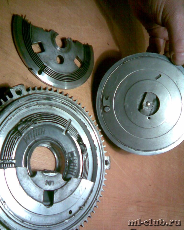

Для пытливых здесь разобранная муфта.
Оговорюсь : муфта на фото с моей прежней Сцешки.
Принцып одинаков ,что МЛ, что С и т.д. класс.
Если очень внимательно рассматривать внутренности муфты, можно понять алгоритм работы. Правда вживую это проще.
Причины "неработы" муфт- износ подшипника и как следствие вытекание жидкости из полости муфты.
А так же истирание двух  (аллюминиевых) половин с канавками ( при разборе жидкость представляла собой аллюминиевую жидкую взвесь) и перетекания жидкости из рабочей полости в обратку.Жидкость в муфте циркулируетпод действием центробежной силы.
Проще говоря, что бы создавать усилие для нормального вращения пропеллера, жидкости в канавках рабочей камеры не хватает.
А так же старение биметаллической пружины , пластины и в следствии этого не полное открывание перепускных каналов из первой "холодной" камеры во вторую, толкающую.
Но это лишь мои заключения.
P.S.  на цешке, неработающая муфта, летом в песке на волжском берегу, привела к печальным последствиям, к счастью не фатальным. вот что я понял уже давно про полезность муфты.

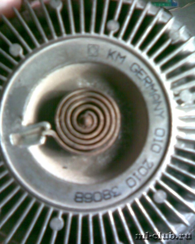

Привет всем . у меня на холодную работает вм, а на горячую нет ... Масла мало внутри наверное?
Заменить муфту не проще, она не так дорого стоит, а ходит долго, даже неоригинал.

Подскажите как реанимировать вм. Пмс100 нашел как заливать? Я не вижу никаких отверстий
