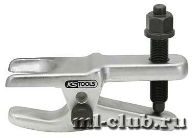

Пожалуйста:
post-4738-0-18885600-1395760191_thumb.jp
Верхнюю  шаровую не отвязывал, привод не вытаскивал. Отсоединил только рулевой наконечник. Нижний рычаг слегка поддомкратил. Палец из цапфы выходит легко, зазора там хватает в достатке. А, ну еще снимал суппорт и отвязывал стабилизатор, он мешается съемник вставить.

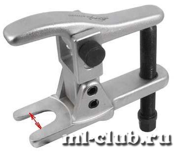

А можешь, пожалуйста, измерить ширину зева, то есть размер между частями вилки ? Нарисовал на картинке.
post-6587-0-65187000-1397740674_thumb.jp

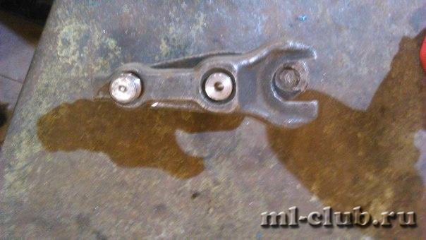

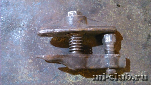

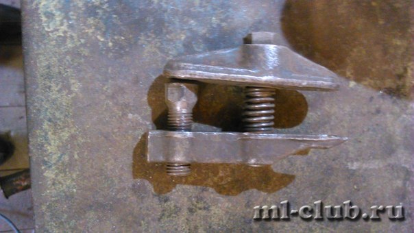

я пользуюсь давно съемником для газели, подходят к ауди, фольцам, мерс пока не пробовал, думаю тоже подойдет. он не такой высокий, поэтому лезит во все дырки. Отмеченное место на нем сделано на конус, поэтому диаметр штыря шаровой не так важен, все равно подойдет, но есть плюс у него на нижней части есть ударная часть помогает при закисших шаровых и наконечниках. Цена в магазинах около 800 руб. лет 5 назад покупал. если надо фото завтра сделаю.

Вот такой съемник, почему-то думал что там конусная вилка оказывается что большая просто.
post-12493-0-84705700-1397991608_thumb.j
post-12493-0-46290800-1397991615_thumb.j
post-12493-0-83625700-1397991625_thumb.j
Видел такой в магазине, ага. Мне кажется он толстоват для наших и может не влезть между пальцем шаровой и поворотным кулаком.
Спасибо за фото !
