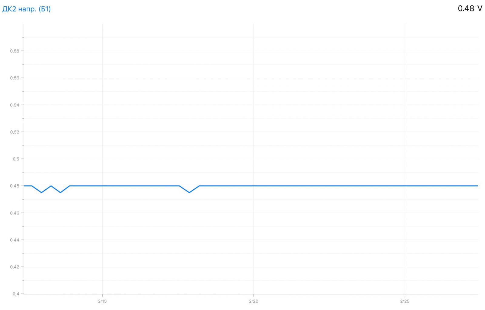

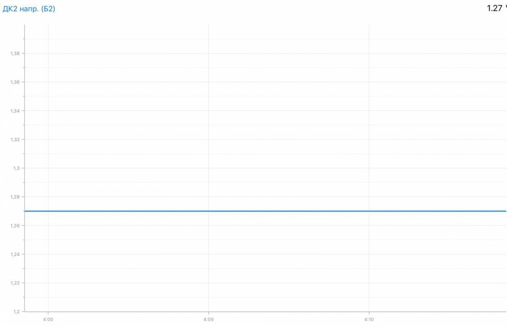

Здравствуйте,у меня бардак с датчиками,продиагностировал елм -опорное напряжение у трёх датчиков-48 вольт,у одного заднего-1,27,непонятно,правильно ли это,ошибки по всем датчикам,но по передним идёт синусоида,у задних тишина,что не так,?задние под замену?1.27 вольта-это нормально?

48 вольт на лямбде быть ну ни как не может. Напряжение там среднее 0.9-1.0 вольт. Задние пока не трогай, это контроль катов и передних лямбд. Разбирайся с передними.
Изменено пользователем Pavel_v

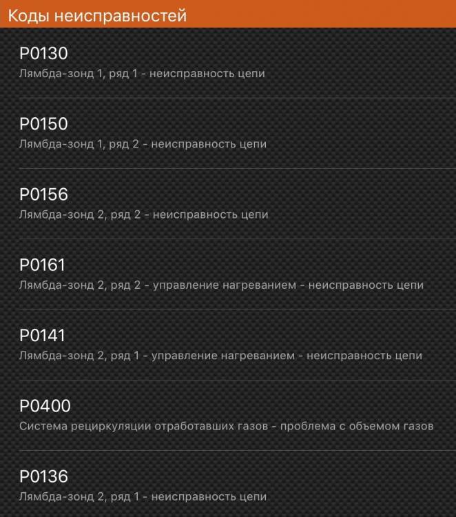

Виноват-ошибся данными-0,48 на трёх лямбдах,а на одной задней 1,27
Так же ошибки по нагревателям датчиков
Обрыв цепи

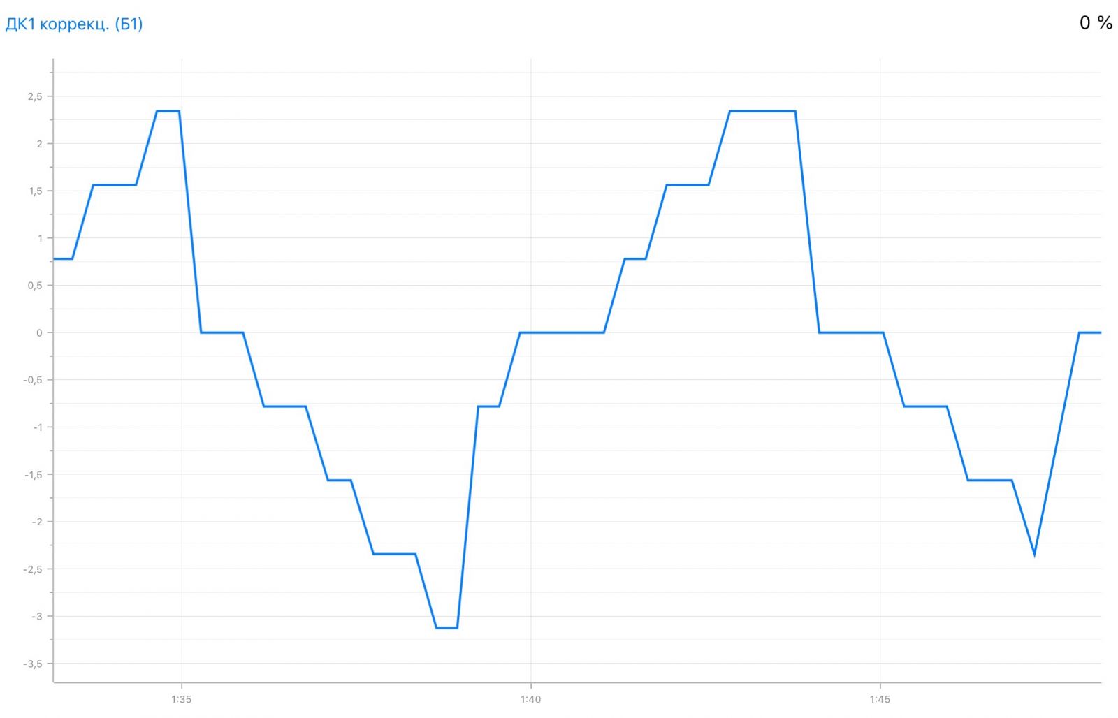

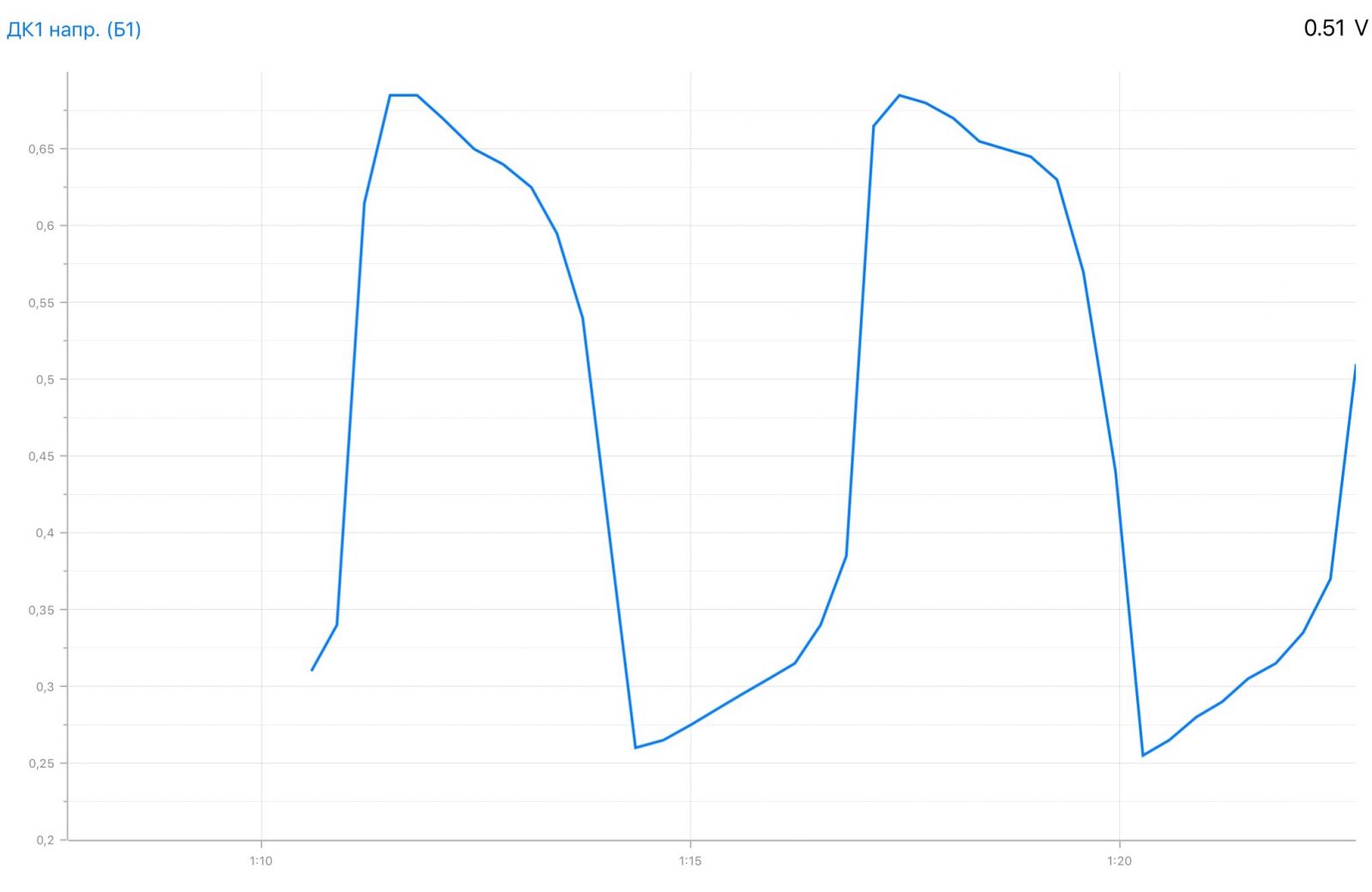

Ну если есть осциллограф то смотри реакцию лямбд им. По реакции будет видно кто работает а кто нет. Если лямбды работают то смотри форсунки и ДМРВ Можно попробовать все промыть. И заслонку тоже помой и дай ей адаптироваться, включив зажигание и подождав 15-30 сек. заслонка порычит и займет правильное место. После этого заводи и смотри реакцию лямбд.
Вобщем передние лямбды нагрев нет цепи,но обе работают. Задние лямбды-тишина,
Проверь нагрев передних. Должно быть примерно 8 Ом.
Вот такую картину вижу

Что то уже делал с движком? Устрани проблему рециркуляции, помой тракт, форсунки. Проверь подогрев лямбд!
Егр заглушён ,клемма не скинута,но всё равно видит ошибку,странно,я думал что электромагнит срабатывает и ошибки не будет. С движком ничего не делал,поменял только трубки картерных газов
