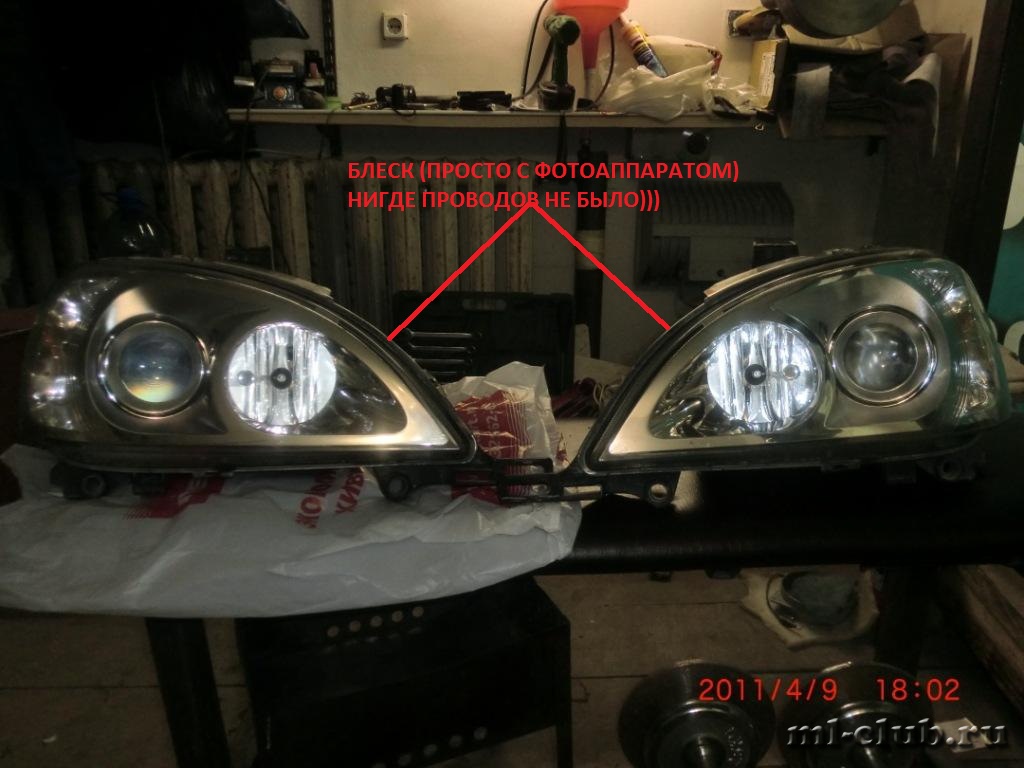

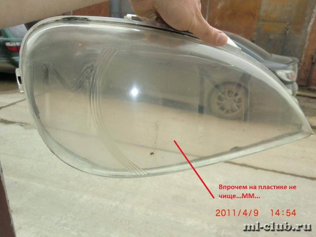

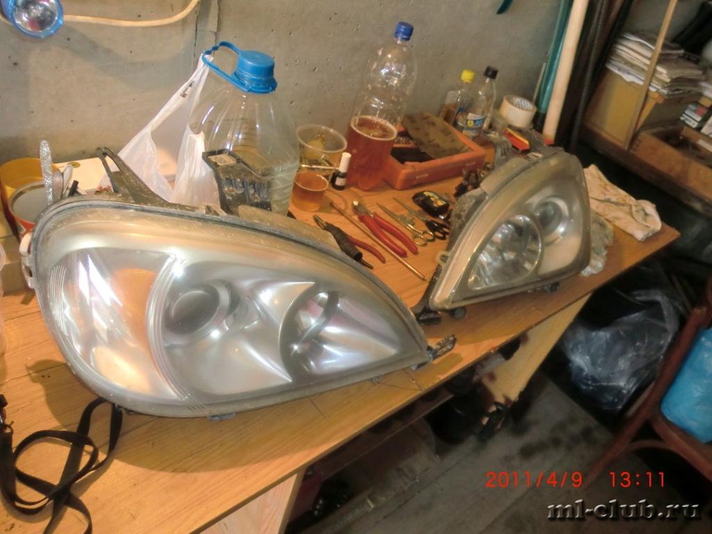

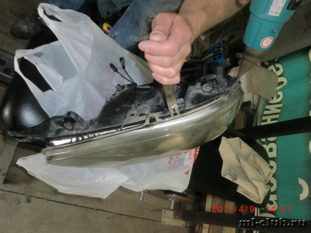

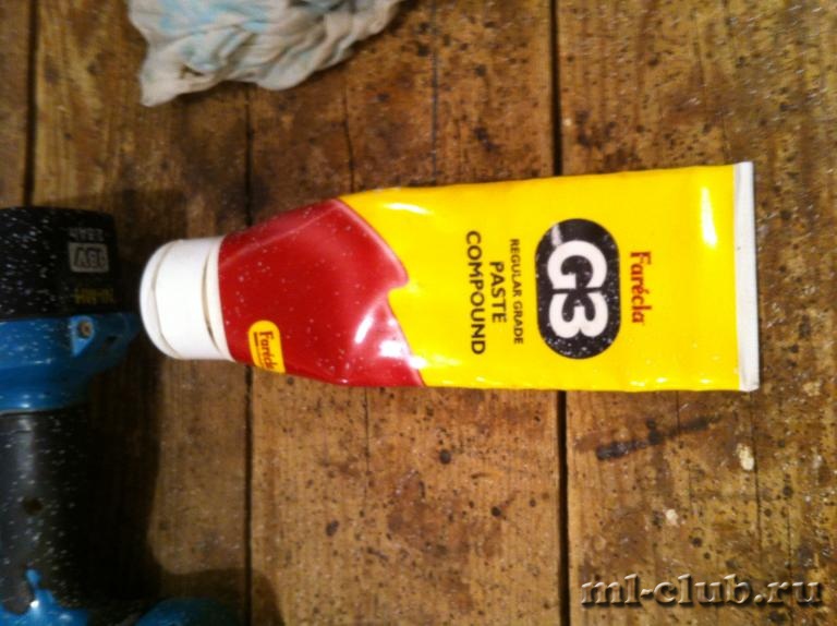

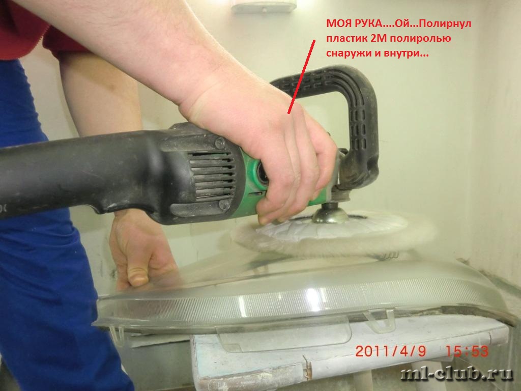

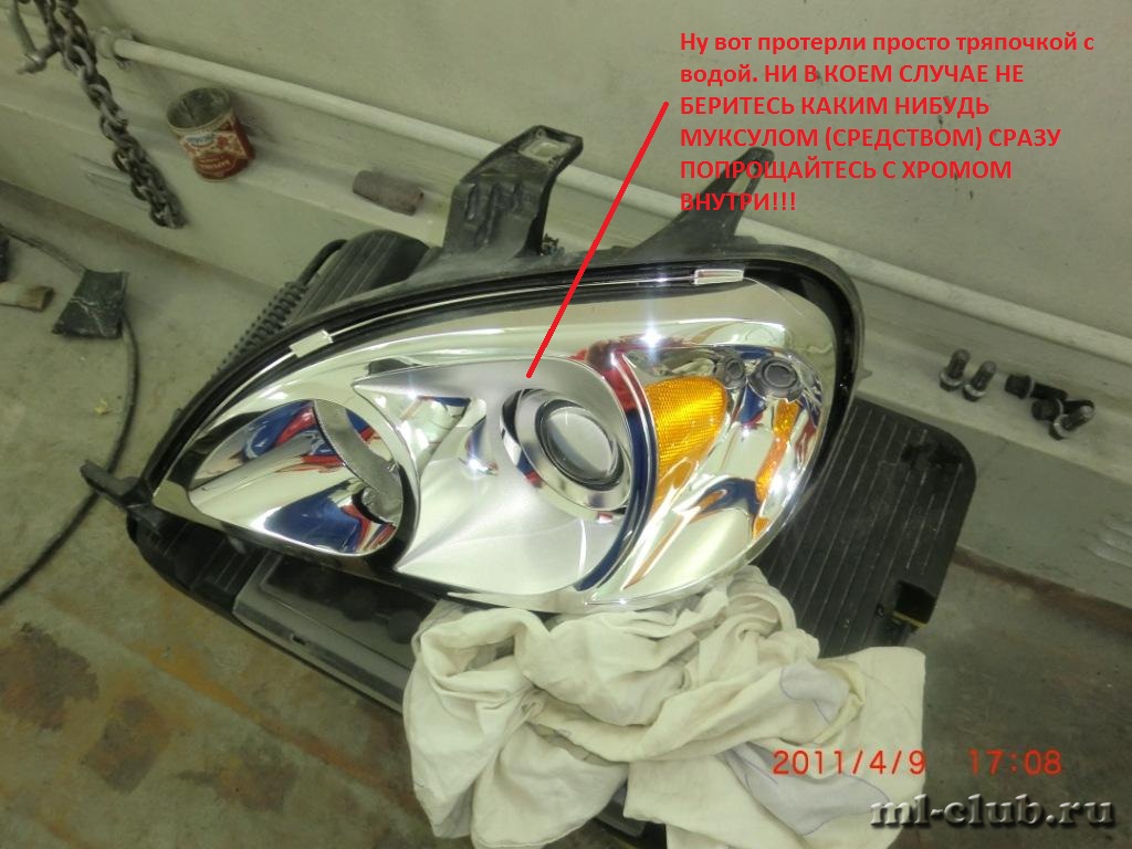

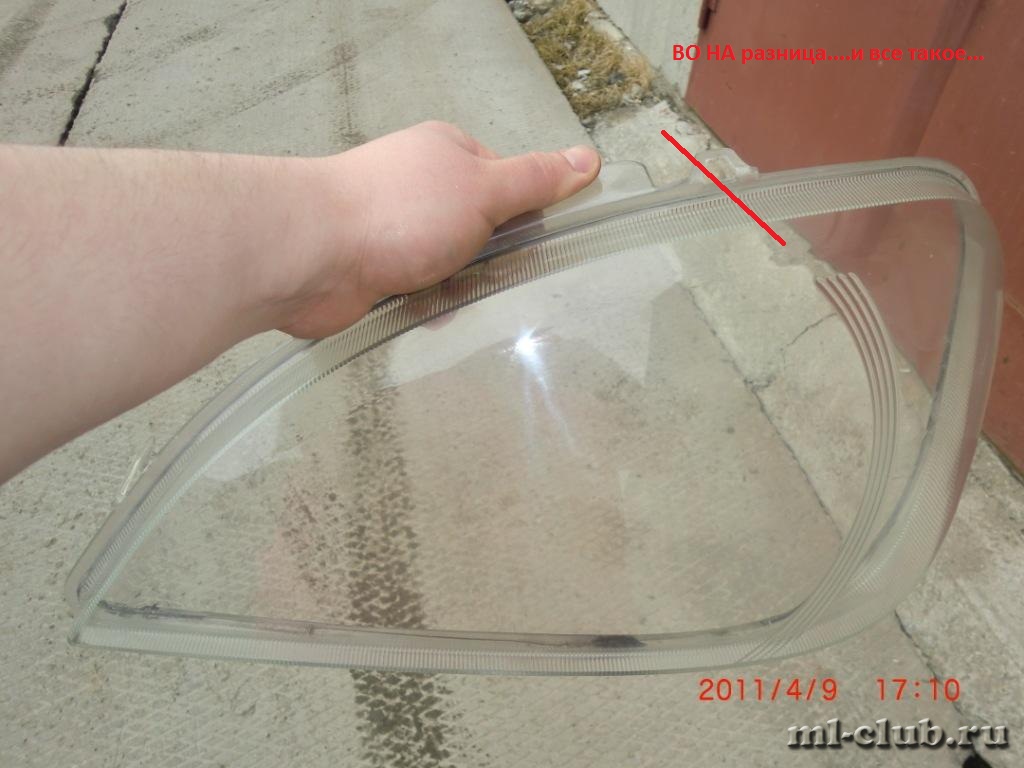

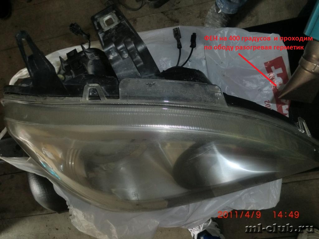

На днях я все же решил проделать первую работу по купленному ML.
Итак. Первый фотоотчет. Думаю всё получиться).
Разбираем, чистим, и полируем передние фары рестайл 163.
Открываем ФОТО и ЧИТАЕМ...
Всем спасибо...!!!

Молодца!!! А ты абразивом шлифовал перед полировкой?
  \ сказал:
На пластике специальное покрытие. Так что абразивом ни как нельзя!!! В прочем как и остальной химией...

отличная паста для полировки
а потом герметик тот же использовал??? говорят можно повредить фары...
полируются на ура обычной пастой для полировки 1 , 2 , 3 номер

@LUKASHENKO1988, Андрюха там не герметик а смола , я свои когда разбирал сажал на старый и все гуд . Феном греешь и они расходятся на ура . Я грел украденным у своей )))) строительного нет .
