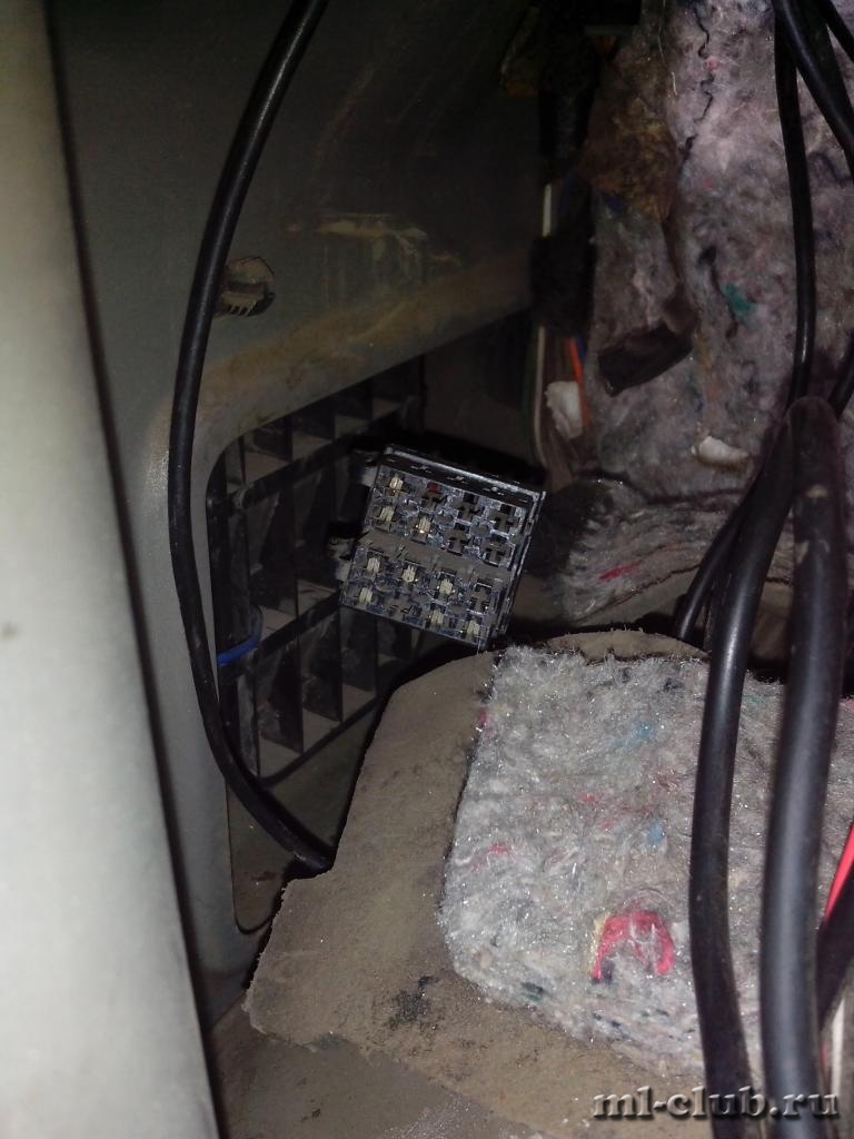

Фаркоп соблюдая инструкцию поставить не составило большого труда,единственное что крепление розетки нужно сместить влево а то крепление бампера не оденется. Для этого нужно просверлить дырку слева от стандартных, и нарезать резьбу. Методом поиска была обнаружена фишка за оббивкой багажника с левой стороны, для того чтобы её достать надо:
1. Снять нижнюю продольную панель у замка (6 саморезов)
2. Сдернуть верхнюю продольную панель у потолка
3. Снять левую заднюю стойку (2 самореза 1 зашелка) у меня в ней колонка icon_rolleyes.gif
5. Открутить левую панель полностью, но снимать не надо. Достаточно просто отодвинуть в сторону.
6. Отогнуть резиновый уголок, и вот фишка:
Для подключения нужна только левая сторона фишки, видно на фото. Если смотреть на фото то с левой стороны провода стоят так:
Корич-ый Голубой
пусто Зеленый
Розовый Оранжевый
Серый пусто
И соответствуют:
Зеленый - левый поворотник
Розовый - правый поворотник
Голубой - габарит
Серый - задний ход
Оранжевый - стоп сигнал
Коричневый - земля
Дополнительно к этому нужно найти сигнал противотуманного фонаря, который берётся из фишки фары. Если смотреть на неё с верху, а защелку расположить к себе то будет провод синего цвета с черными точками под номером 3 с лева на право.
Теперь нужно из разъема который вы купили вытащить провода и вставить обратно примерно по цветам. Должно получиться вот так: 039.jpg
После чего соединяем РОЗЕТКУ и ФИШКУ!!! которая у вас получилась так:
Зеленый - Желтый L (1) (левый поворотник)
Красный - Зелёный R (4) (правый поворотник)
Синий - Черный 58L (7) + коричневый 58R (5) (габарит)
Серый - Серый 58B (задний ход)
Оранжевый - Красный 54 (6) (стоп сигнал)
Желтый - Белый 31 (3) (земля)
Изолируем, прячем как положено, собираем в обратной последовательности и пользуемся.

вот так выглядит нужный разъем (папа). А купить надо "маму" к нему
post-8100-0-29409300-1419852015_thumb.jp
  В 29.12.2014 в 11:23, pashka84 сказал:
а ты его нашел? разобрав пол багажника?
да, все как описано выше
