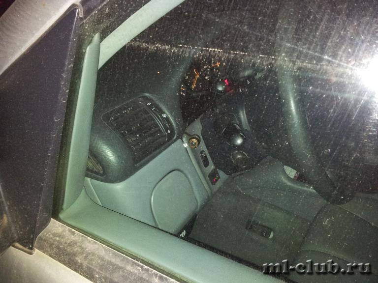

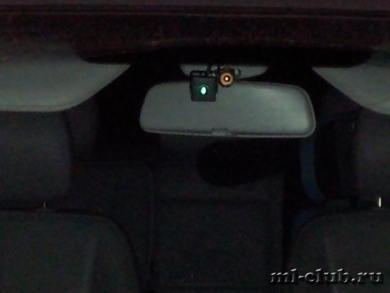

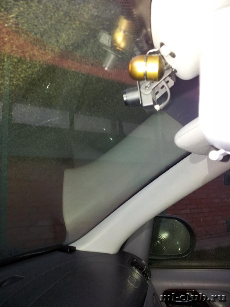

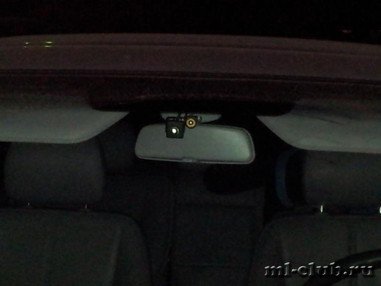

Видеорегистратор KARKAM SA-4.
1.Три режима записи : -выкл. полностью и всегда, - вкл. с зажиганием, -постоянная запись.
2.Запись одновременно с четырёх камер. У меня две переднии (одна широкоугольная, вторая узконаправленная (чтобы
   номера было видно).
3.Одновременная запись и вывод изображения всех четырёх камер на монитор изображения со всех камер, так же можно      с пульта включить вывод изображение с любой одной из четырёх камер на весь экран (использовал один раз при
   буксировке другого авто в пробке, смотрел чтобы в зад не въехал и смотрел натяжение троса буксировочного).
4.Носитель информации CompactFlash можно поставить любого объема (у меня две одна 8GB, вторая 32GB (хватает
   примерно на 12 часов непрерывной записи, далее по кругу)).
5.Перенос роликов на компьютер происходит через DVRPlayer (при просмотре на регистраторе записи качество хорошее,
   при переносе на компьютер происходит потеря качества записи).

Камера передняя.
вот блин - а я думал как к зеркалу прикрутить, а оно оказывается совсем к другому месту прикручено...
Спасибо, примерю свою камеру к этому месту, только я 3М клею - хрен оторвешь))))
2Шарапов Тонировка точками все равно есть, т.ч. примерно уже понятно. Охват картинки как?
Это американцы придумали скайп, но мы придумали бухать по скайпу.
  \ сказал:
У меня камера установлена ниже тонированных точек.
Охват 130 градусов.
