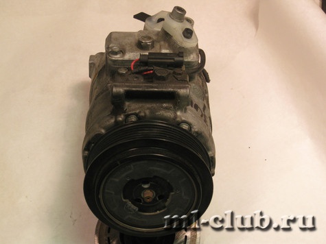

Позвонил Лёхе и спросил по поводу подшипника шкива кондея и сразу был послан на...! icon_biggrin.gif Приговор: Купи новую машину или готовь 22 косаря на шкив т.к отдельно не продаётся. Я в расстроенных чувствах взял кувалду и с такой то матерью пошёл разбирать компрессор!
1. Снимаем приводной ремень.
2. откручиваем ключом на 10(болт м6)
3.снимаемым первую часть шкива
4.обратите внимание что внутри стоят дистанционные шайбы(не проеб...те их)
5.снимаем стопорное колечко
6.снимаем шкив с подшипником
7.вот и сам виновник торжества
8.дальше выпрессовываем и впрессовываем новый и собираем в обратном порядке
9.номер подшипника 35BD5222DUM18A
Стоимость подщипника - 250 рублей кстати B)
