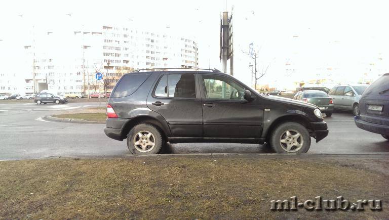

Поставил себе калиточные пружины бильштайн. Зад поднялся идеально по уровню - 49,5см. Думаю в случае установки калитки машина все-таки просела бы ниже положенного. А на обычные пружины люди жалуются, что не поднимает зад так как надо. Короче получается поправка на ветренное качество современного неоригинала.
post-4961-0-34278000-1455403536_thumb.jp
была моя тема про все это,много дельного наши парни отписали.
пружины поставили "на заказ" делали умные люди занимающиеся офф-роадом
подьем жопы составил 56 сантиметров.
Купил машину с калиткой. По замеру зад был 46 см., низковато. Купил и поставил калиточные пружины, аморты не менял, зад стал 47 см. Расстроился, ожидал что будет повыше. В итоге выточил токарь проставки под задние стойки, установил - зад теперь 51 см. Знаю, что проставки не есть хорошо для деталей подвески, но зато жёсткость задка не изменилась, не козлит.

56см - это жогово конкретное ) У меня при подъеме в 49-50 практически голову в арку можно засунуть, а при 56 наверно натуральный зомбимобиль получится )))
колеса какие стоят у тебя?может еще они берут
