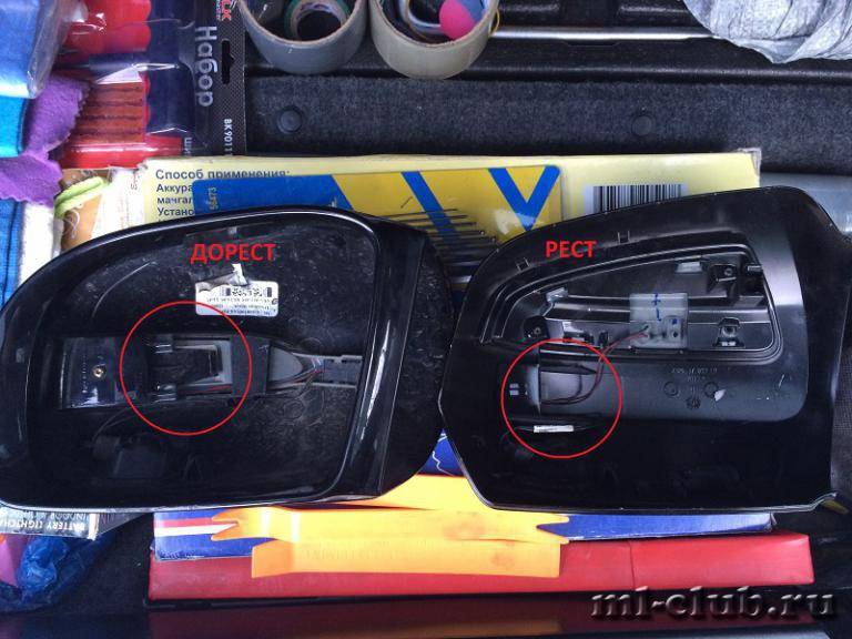

Клубни, всем привет!
Плодить тем не буду, вопрошу может кто сталкивался и колхозил?
Есть W164 06г. зеркала дорестайл.
есть корпус (2шт) - от рестайла.
есть зеркальные элименты от рестайла.
Могу ли я снять корпус дорестайла, снять элементы дорестайла и на механизм одеть все рестайл (корпус и элементы)?
Или внутрянка у дореста и реста разные.
Спасибо!
Разные, неужели ты не видишь глазами что там даже поворотный механизм отличается.
  В 16.02.2016 в 10:26, t-55-2 сказал:
Секундочку!))
Поворотный или складывающий?
если складывающий то один и тот же (речь идет о зеркалах с первого на 2й рестайл, а не про на третий-на ножке)
Да и всем спасибо!
Я сам ответил себе на вопрос сняв корпус и попытавшись поставить от реста.
Итог: корпус зеркала 2го рестайла W164 не встает на дорестайл W164
Но остался вопрос, так ли есть как я понял?
на самом ли деле не те крепления самого "скелета" зеркала, или в копусе 2го чего то не хватает?
фото прикрепляю:
post-4440-0-68504400-1456686098_thumb.jp
post-4440-0-94378300-1456686132_thumb.jp
post-4440-0-35486100-1456686171_thumb.jp
post-4440-0-08855000-1456686174_thumb.jp

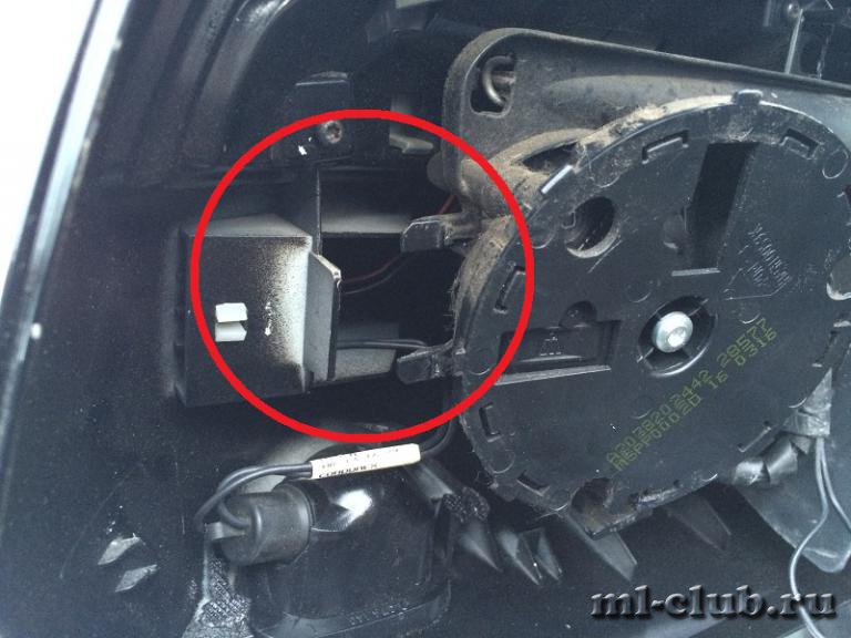

Народ, ну что, ни кто ни разу не разбирал эти рестайлинговые зеркала?
Может есть фото металлического скелета?
и внутренностей, уж больно интересно мне как же там все устроено))

Есть фотоочет http://ml-club.ru/forum/topic/38419-remont-razborka-vneshnego-zerkala-w164/#entry506146
Но конечно же, хорошо бы в живую разобрать и сравнить)
Я на ДРАЙВЕ
У нас другой "скелет" (механизм зеркала)
увы...
или может у кого есть фото "скелета" рестайла?

Согласен, что обзорность не очень, на 164! А если поставить на ножке, чтобы зеркало было дальше от авто и обзорность будет думаю лучше??
У всех трех видов зеркал скелеты (механизмы зеркал) разные!!!!
  В 05.03.2016 в 15:37, STS555 сказал:
У всех трех видов зеркал скелеты разные!!!!
Спасибо!
Значит комплектом менять бум. ))
А на ножке, там ближе дальше не важно, там размер больше, но это бюджет 40р :((
