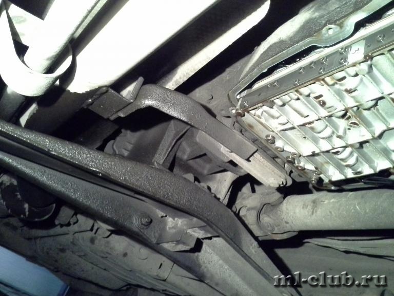

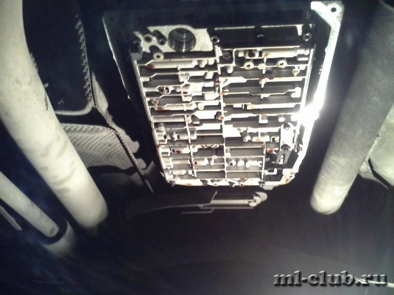

Такие у нас сервисы. Я думал сначала что с разьема, а при дальнейшем рассмотрении, вкруговую по поддону масло. Прижимаешь край поддона спереди или сзади рукой сильно и видно как прокладка прилипает к картеру кпп. Это еще что, когда я снал поддон, то обнаружил в нем (в поддоне) валяется просто так фильтр он же маслозаборник защёлка вообще сломана, как можно так делать.. Такого я вообще не ожидал, надо было сфотать. А так вот несколько фото.post-12123-0-17100400-1390479974_thumb.jpost-12123-0-04712200-1390480059_thumb.jpost-12123-0-54226900-1390480146_thumb.j

ты мог уже пожечь коробак, если у тебя фильтр в поддоне лежал а не на месте стоял, никакой езды у тебя не должно быть ща, пока масло не купишь и не поставишь все на место. А сервису руки оторвать не забудь.
  В 23.01.2014 в 12:41, mike444z сказал:
Да уж время покажет, поставил  новый фильтр я. На фото видно, что фильтра нет, он волялся в поддоне. Я в шоке. Сервис сказал , что за это время вы много, где могли делать свою коробку, мы ставили и крепили всё хорошо. Притензии не принимают.
это  в каком сервисе так  масло сменили?
Г. Междуреченск название сервиса не помню, так как менял всё это когда был там в гостях на пару недель в сентябре.
в черный список их!!!
Это точно 100%
