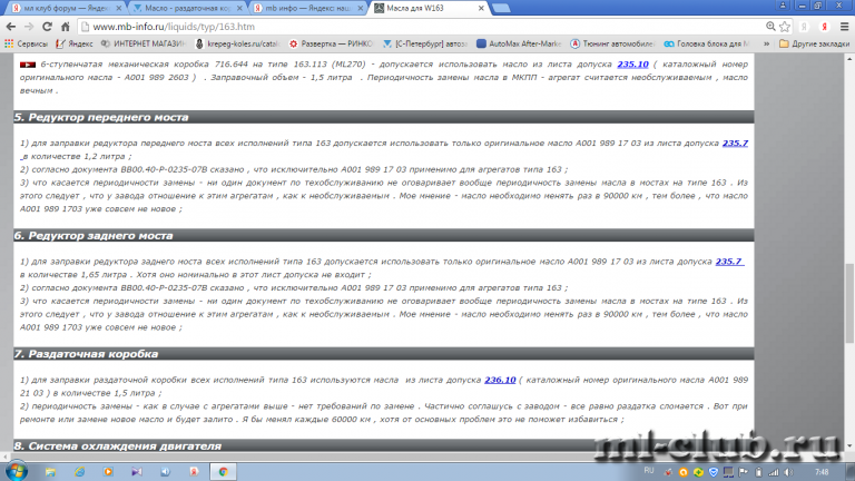

Собрался поменять масло в редукторах на 164.
По идее требуется 235.7. Однако у меня есть три литра 235.0, и я задаюсь вопросом - Его можно заливать?
Или все-таки оно сильно отличается от 235.7?
Лей что положено! Расписал всё подробно выше
Спасибо. Думаю так и сделаю. 235.0 - продам, а куплю 235.7 и залью его.
Кстати, по поводу информации от вас выше - мне кажется, что в раздатку идет 236.12, а не 236.14.
.12 заменили на .14

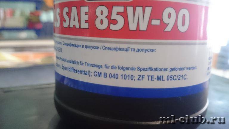

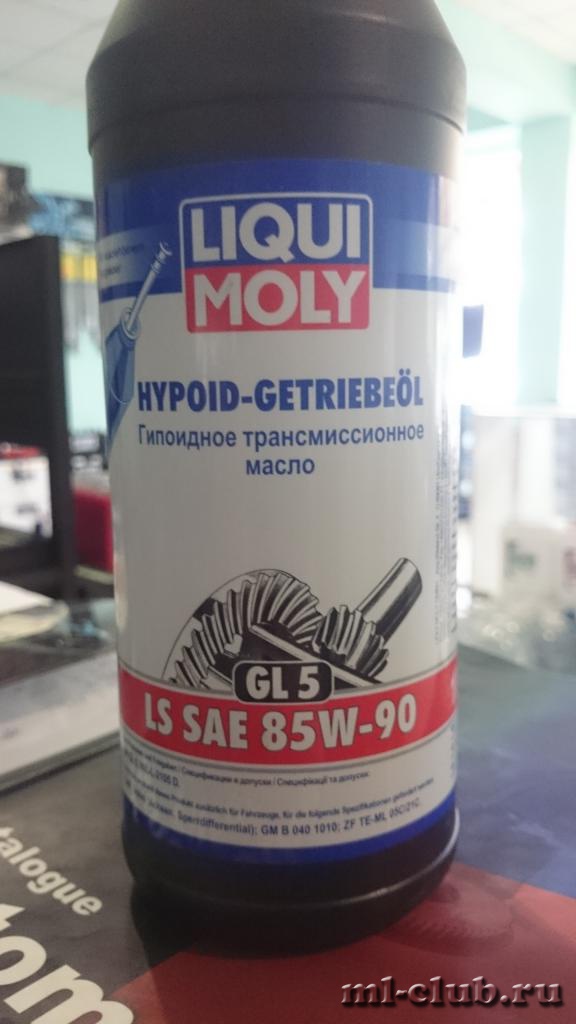

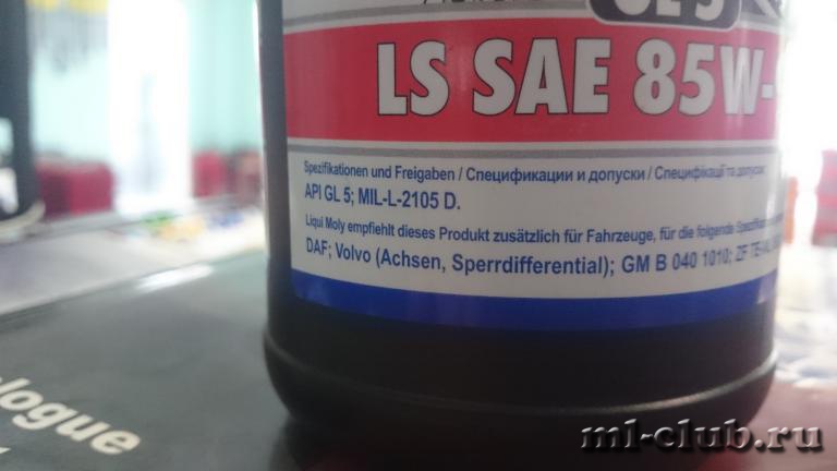

Вот какое масло купил себе на замену в редуктора. Допуска не имеет и пофиг, зомбированию по рекомендациям не подвержены. В масло перед заливкой буду добавлять молибден.
post-5176-0-81970300-1440625508_thumb.jp
Я такую жижу в редуктор БМВ Е65 заливал (сайт Fuchs рекомендует).
А для МЛ есть Titan Sinopoid FE 75w85 с допуском 235.7. Тоже, что и оригинал 3303.
ПыСы: зомбирование зло, но в чем смысл именно здесь брать не по допуску? Разница в цене в 3$?
Жень, купил то что было в магазине. Допуски это все от Лукавого...
С нынешними ценами на масло дешевле редуктора менять чем масло...
Эт да. Вообще редуктора у нас довольно всеядные. До меня в редуктора этой машины вообще белорусский Нафтан 75w90 заливали, и вроде все ОК ). Просто когда эти оба фукса в наличии, то там по цене разницы практически нет ) А если глобально, то смена качественного масла это уже хорошо.
Прочитал тему, но так и не понял, что же всё-таки заливать в редукторы?
Вот такое подойдет? http://exist.ru/Catalog/Goods/7/303/C290AAE0?=/Catalog/Goods/7/303/C290AAE0
@Werne, Саша, допуск я знаю и в Экзисте вижу только 3 подходящих масла. Если мне память не изменяет, я на mb-info читал, что масло 0310 - минеральное, а синтетические - только аналоги Ravenol.
Теперь я совсем запутался.
Стас, налей синтетическое масло трансмиссионое хорошего производителя и успокойся.
Вот, спустя полчаса поисков нашелся Fuchs Titan Sintopoid FE 75W-85 с допуском 235.7. Буду его заказывать.
Артикул на всякий случай вот - 600635725
