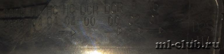

Подскажите, фара Hella 1EL 223 151-171/181 какую маркировку имеет галоген/ксенон?
Насколько я понял на ней проблем с корректором нет?
Это обычные линзованные фары с ближним и дальним галогеном, на сайте так тебе и написано H7/H7.
а на фаре самой, будет написано dc hc если ничего не путаю, то что там разрешено маркировкой использование ксенона это точно, просто ща не хочу идти и смотреть.

ну вот я говорю не помню с точностью до 100% как пишется, но буква D означает ксенонувую лампу, а буква Н -галоген.
Понятно.
значение букв при маркировке на фарах :
H -галогеновый источник
D- газоразрядный источник (ксенон)
C- ближний свет фар
R -дальний свет фар
соответсвенно если у тебя на фаре : HC HR - значит ближний галоген, дальний галоген
DC HC HR - ближний галоген, дальний галоген, но может устанавливаться на ближний
ксенон.
Ну и т.д. спиши буквы с фары расшифрую тебе.

значение букв при маркировке на фарах :DC HC HR - ближний галоген, дальний галоген, но может устанавливаться на ближний ксенон.
Собственно меня и интересует маркировка на ближний свет.

да у меня такие же, и я помню что написана буква D.

у меня H7 2DC - как быть? Нет блока розжига, омывайки тоже, нет датчиков положения кузова для коррекции фар и автокорректора!
  В 08.01.2014 в 09:19, Nur-Ast сказал:
ездить к галогеном, либо если хочется по закону, то все чего нет, ставить. А мне лично пох, всегда был ксенон, единственное омывайки поставил,для очищения фар.

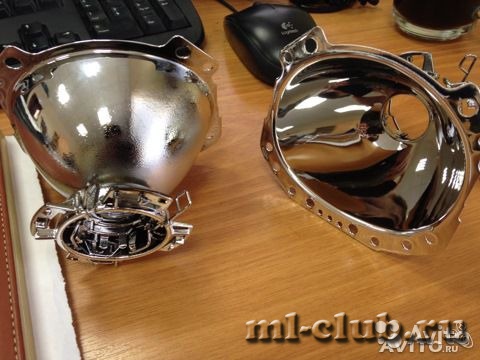

фары наши и под ксенон и под галоген , только вот комплектуются они под разные версии ,
 1 версию галоген становят линзу под галогеновую лампу такую же как на дальнем и комплектуют либо нет ручным электро корректором
2 версия это линза с другим цоколем под ксеноновую лампу д2с , другая проводка в лампе , плюс блок игнитора на лампе и блок розжига ксенона , и вдобавок корректор для автоматической регулировки  (в корне совсем другой по сравнению с тем что в галогене )
фото под галоген , а это под наш штатный ксенон
