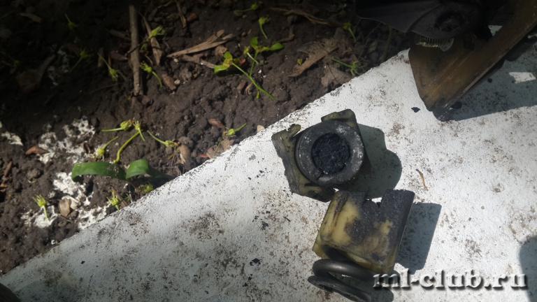

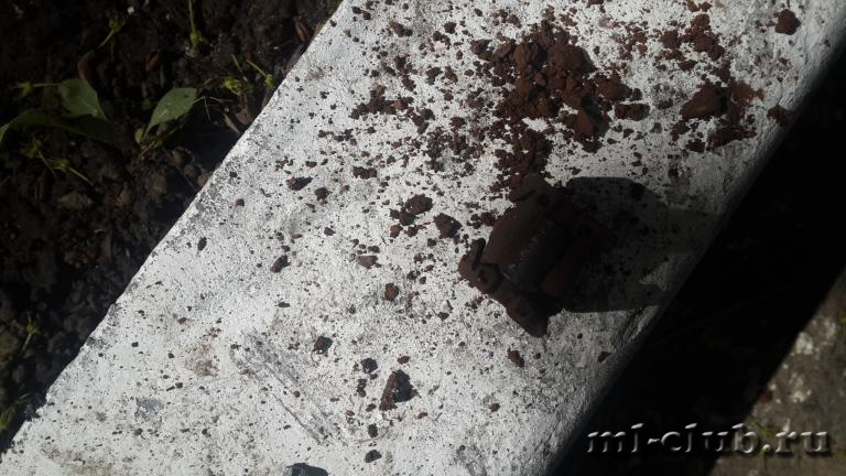

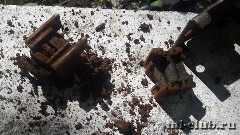

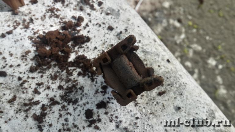

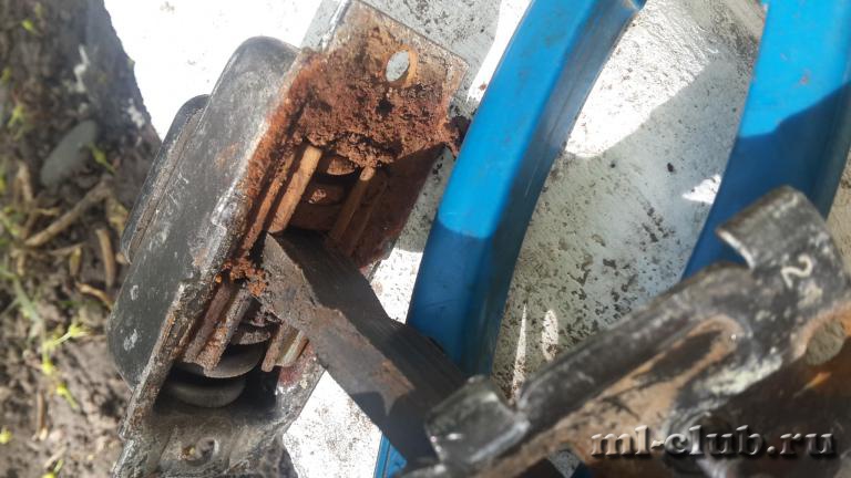

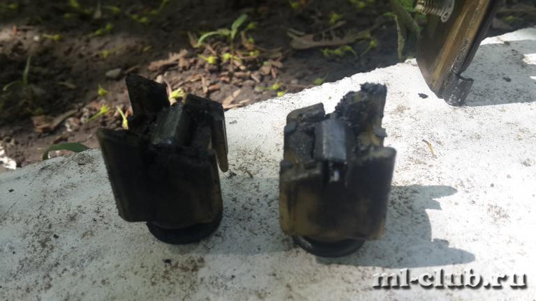

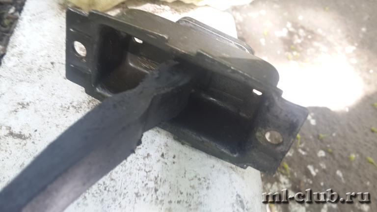

Для тех кто не решается разобрать у себя эти самые ограничители и до последнего надеется что у него все хорошо. Несколько фото о том, что я вчера обнаружил при вскрытии. У меня скрипела (как мне казалось) только водительская дверь. А самое интересное обнаружил, разобрав заднюю левую. Щас иду правую сторону перебирать. А пока несколько фото: Там где ржавчина и земля - это задний ограничитель, который типа не скрипел.
год назад перебирал,столько же говна было,роликов не нашёл, обточил выработку на  роликах-и вот это посадочное место пласмаски(красным обвёл)-промыл, набил кастроловской смазки , живёт :) - при каждой мойке силиконом смазываю шток

Довожу до ума новоприобретенный ML. Поменял ролики на ограничителях дверей. Старые стерлись почти наполовину, хотя смазки было набито немеряно. Поставил ребристые. Как на фото с предыдущей страницы. Скрип ушел, но звук от перекатывающегося ребристого ролика достаточно специфичный.
Заснял на видео. Звук ролика хорошо слышно на правой передней двери. На левой передней вкрадывается звук изношенного шарнира ограничителя (который к кузову крепится).
Мне кажется, гладкий ролик был бы потише.
Двери стали закрываться и открываться значительно легче, я уж хотел замки регулировать, а тут всё заменой роликов ограничителя решилось. Закрываются от легкого толчка.
