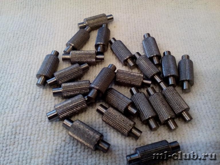

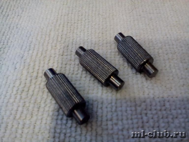

Почитал данную тему, так как сам программист станков с ПУ, решил сделать данные штуки, пусть будут, вдруг понадобятся кому, обращайтесь!
Цена комплекта 10 шт. - 700 руб (отправлю хоть куда за ваш счет!)
post-14230-0-29976700-1443008044_thumb.j
post-14230-0-80124700-1443008050_thumb.j
О,это хорошие ролики.
Интересный вариант.
Шлицы в плюс к размеру делали?
@SergA, Молодец! Мне кажется, что шлицы это апгрейд! Что скажут наши гуру?
Спасибо, Муслим) Все сделано в соответствии с чертежом в данной теме

Тигран, да я и не спорю, что будет норм. просто сделал такие и все) шлицы, для задержки смазки на роликах!
@SergA, а я думал для лучшего зацепа.
Чтобы не скользили по гладкой поверхности, а больше крутились по шероховатой
Я бы ещё увеличил диаметр на пол миллиметра. Для лучшего прилегания.
  В 21.04.2016 в 08:05, Solomonicboy сказал:
ну и для лучшего зацепа, естественно) при накатки размер и получается чуть больше!

Теперь что касается самих роликов,менял ролики,хватило на год,опять скрип,но не такой сильный.............из замеченного-внутри вместо смазки была пластилинообразная грязь,некоторые ролики были стёрты от заклинивания(в основном задние),сама направляющая ограничителей должна быть шероховатой(в оригинале именно так)...............вывод-поскольку направляющая становится гладкой нужны именно ролики с насечками.
@Павлушка, здарова, я помню, что тебе )) Ты не вскрывал больше ограничители? Мож "новые" не из того металла сделаны и уже уработались? Вообще, мне тоже кажется, что ролики с насечками это хорошо ))
Привет,нет больше не вскрывал,мне кажется что скрипит сама направляющая,поскольку стала гладкой,самое интересное что скрипят только задние и только в жару,зимой тишина.
