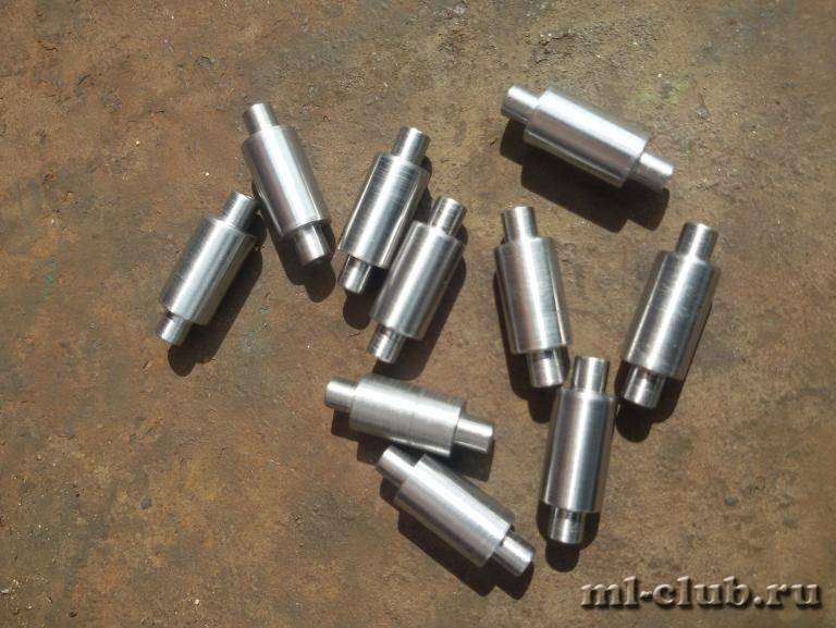

  В 12.05.2013 в 17:00, Knyazev сказал:
Итак, докладываю. Сегодня забрал готовые ролики. Отдал 800р, но, судя по всему токарь от такой суммы офигел, готов был и дешевле.
Фоточки:
Сталь говорят нормальная, можно закалять. Если найду где, сделаю.
Второе замечание по размерам. Размеры давал я (с нашего форума), но меня вообще просили предоставить размер детали, в которую ролики устанавливаются, чтобы все было точно.
Осталось найти время на то чтобы заняться дверьми (шумка, динамики, ограничители). Тогда уже скажу, по размерам, но, повторюсь, размеры брал у нас с форума, допуски минимальные, так что все должно быть хорошо.

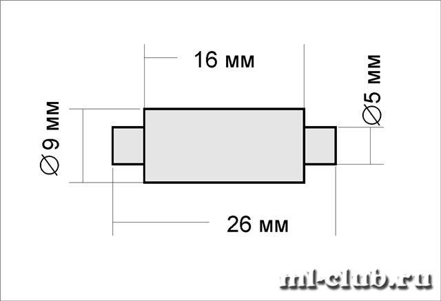

Парни, киньте размеры ещё разок этих роликов, чертёж, а то у меня не открывет что-то рисунки с изображения в том посте, где чертёж, срочно надо, пока у меня токарь под боком есть в течении дня, если можно
Общая длина 26мм, диаметром 9мм, по краям диаметр 5мм, длиной в 5 мм, надеюсь понятно если надо скинь почту в личку, скину фото чертежа
То есть идёт стержень 5 мм диаметром, длиной 5мм, потом он расширяется до 9мм диаметром, длина 16мм, и опять 5мм диаметром, и 5мм в длину :-) и общая длина ролика 26 получается
Всё понял, ОК, спасибо!!!!!!
кто-то выкладывал чертеж, я по нему себе делал все ок, спасибо форумчанам!!!!!!!!
