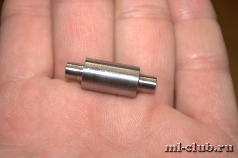

Господа! Спасибо avtografh, я по его чертежам попросил сделать новые ролики. Правда меня долго мучили про допуски и какие-то параметры шероховатости. На след. неделе обещал сделать. Если все получится, отчитаюсь. Желающие смогут поучаствовать в повышении благосостояния токаря.

Предварительная информация. К четвергу токарь обещал все сделать. Ценник озвучить не решался, я сам предложил 800р. В итоге, он зашустрил и даже нашел микрометр, которого раньше не было ))
На выходные планирую туда поехать, надеюсь, все забрать. Спрашивали про материал. К сожалению, термообработки у них нет. А без нее, как говорят, большой разницы нет, во всяк случае делать из нержавейки смысла нет. Будет "из обычной сырой черняги".

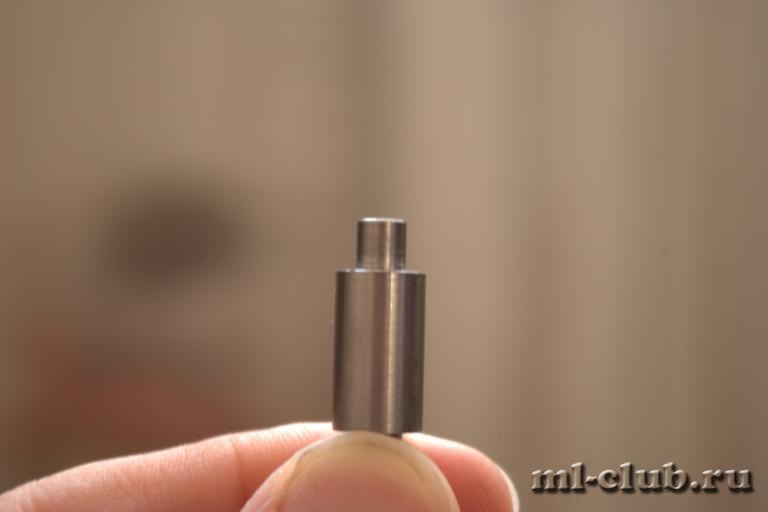

Итак, докладываю. Сегодня забрал готовые ролики. Отдал 800р, но, судя по всему токарь от такой суммы офигел, готов был и дешевле.
Фоточки:
post-5330-0-73542500-1368377708_thumb.jppost-5330-0-97412200-1368377736_thumb.jppost-5330-0-97015700-1368377747_thumb.jp
Сталь говорят нормальная, можно закалять. Если найду где, сделаю.
Второе замечание по размерам. Размеры давал я (с нашего форума), но меня вообще просили предоставить размер детали, в которую ролики устанавливаются, чтобы все было точно.
Осталось найти время на то чтобы заняться дверьми (шумка, динамики, ограничители). Тогда уже скажу, по размерам, но, повторюсь, размеры брал у нас с форума, допуски минимальные, так что все должно быть хорошо.
Большой диаметр лучше от пескоструить, чтобы при  открытии двери ролик по направляющей не проскальзывал, тогда и термообрабатывать не нужно.

  В 21.05.2013 в 12:03, Bykofff сказал:
на фотках плохо видно, но большй диаметр не шлифовали. Думаешь надо еще и пескоструить? А термообработка (закалка) нужна для продления срока службы.
