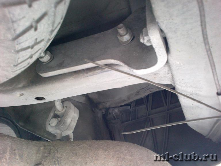

а ты сфоткай) место то
у меня фаркоп крепился на 4 болта на 21 к раме
коса на свет прицепа у тебя выведена?
Я так понял крепления у меня нет, так как я просто снял крышку бампера =)) я просто думал уже туда крюк можно цеплять=(

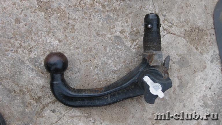

Друзья, подскажите, не могу разобраться с логикой установки штатного форкопа. Проблема в том, что крюк не вставляется до конца, пробовал поддавить домкратом не влазит. Ключ есть, шарики утапливаются, рычажок на крюке отмыл и помазал.
надо снять место и почистить хорошо , видно там собралось , там есть с двух сторон как стрелочки они должны до конца войти и тогда все , вставлять нужно еше ключь должен стоять и в открытом положении , если нет ключа и он открыт то скорее всего что в ручке где личинка , она снимается , она вообще как крышка закрывается , сними ее и попробуй без нее, потом если че может надо там подшаманить
Смотрел посадочное место, грязи нет чисто и лежит свежая смазка
Может, действительно проблемма с замком, шарики утапливаются но не за подлицо с штырем
Вроде с открытой ручкой нужно вставлять
если не тонут значит грязь или заржавело , должны утопать и даже на ощуп кажется глубще , конечно не станет , чисти больше и отмачивай  и сними крышку с личинкой , проблема может быть банально в нем , вставляют и снимают с ключем всегда , ключь вынимается только тогда когда шарики выступают

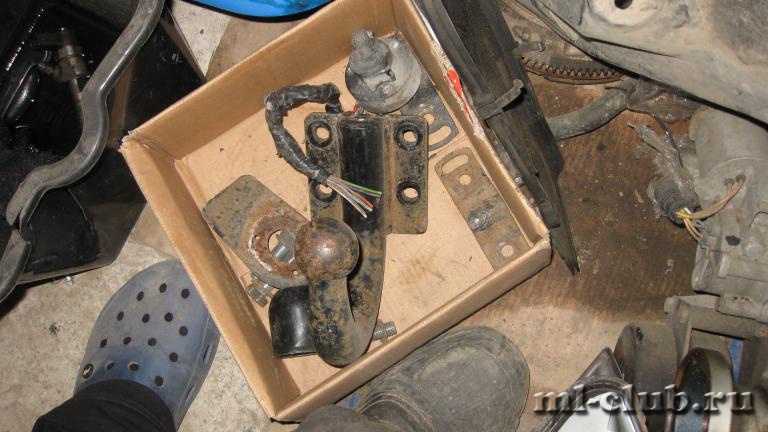

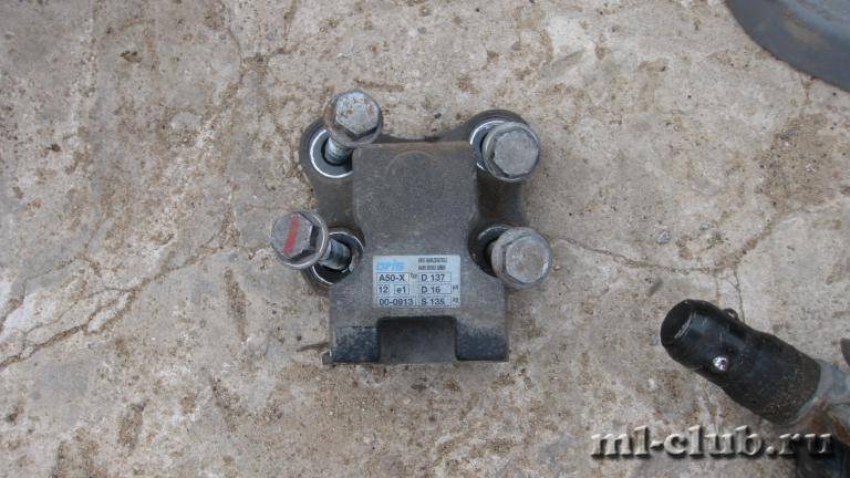

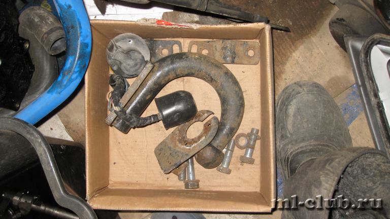

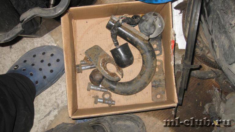

кода себе искал,сравнивал тех.характеристики,нужен был самый мощный.у меня 3.5т тяга и150кг сверху.название не помню(сфоткаю потом, покажу).розетка для подключения в  левом заднем крыле,чтобы подключиться нужен так называемый евро штекер(используется в ато для подключения майфуна) т.к.фарком мощный на раме меняются вставки(они в комплекте)
@VadimSt, крепятся в одни и теже места , несьемный 6500 , сьемный без ключа 11 , сьемный с ключем 12500

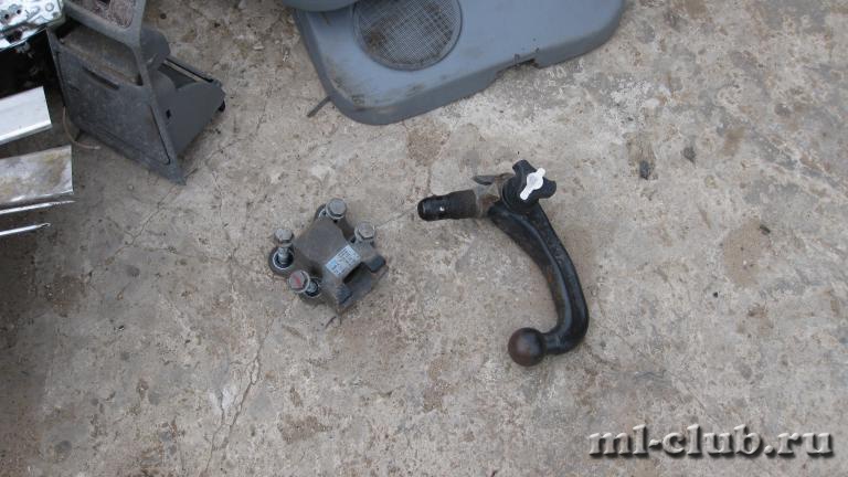

post-20248-0-82466900-1456849100_thumb.j
post-20248-0-22875200-1456849121_thumb.j
Во а съёмный на фото с ключём как на ку7. Если ключь не нашёл не парься вези в мастерскую по изготовлению ключей и будет тебе счастье. Там личинка не сложно вынимается, насколько я помню, и ключб мне выпиливали. А вот с шариками этими действительно жопа, неоднократно приходилось разбирать мыть и мазать.
