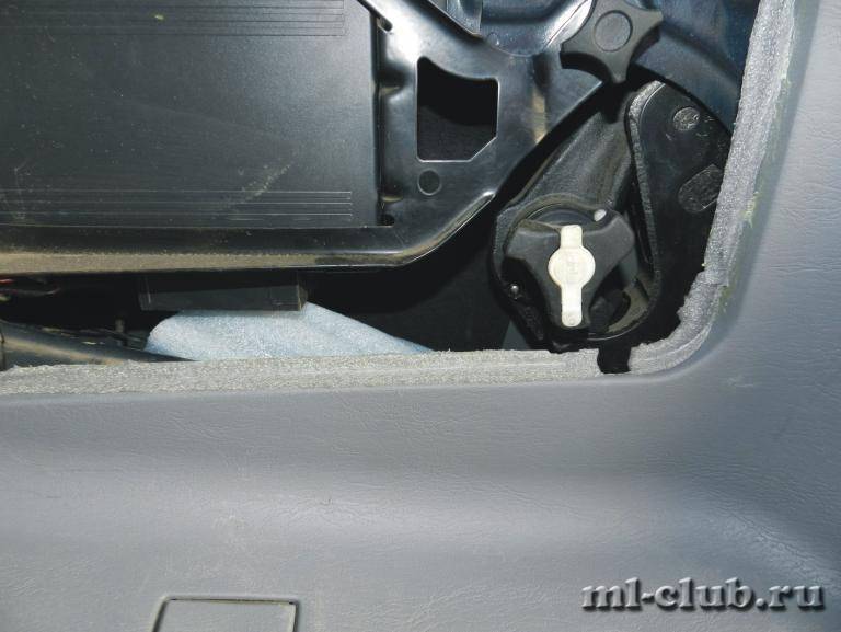

у меня ключик от фаркопа был на резиночке присабачен в одном из "окошек" багажного отсека....справа кажись...там,где у многих СД-чейнджер стоит......у кого то в мешке с заглушкой для бампера...короче есть повод покапаться в машинке! icon_wink.gif

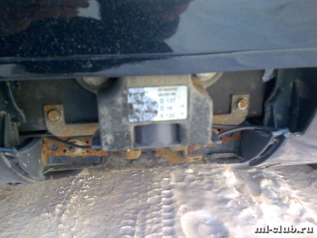

подскажите, я так понимаю это место (на фото) под штатный фаркоп? а где можно найти сам крюк и как он крепится?
post-8013-0-66017000-1362647693_thumb.jp
Крюк нашол, но вот ещё вопросы: что там за ключ и где ЕГО взять?

ну, место крепления за лючком где чейнджер находится.
Ключ, помнится, у меня висит там, где cd-changer.

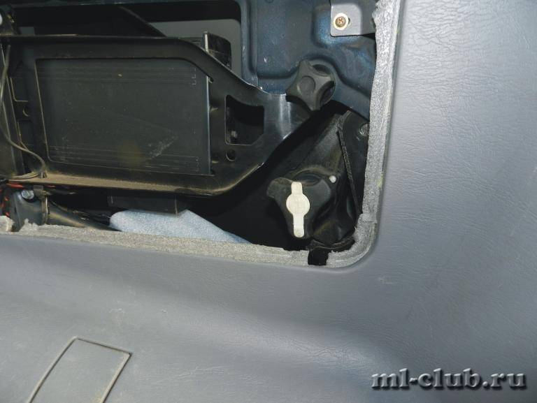

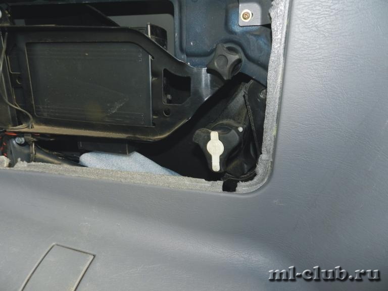

поддержу - крюк есть, а где он должен прятаться не знаю - где ченжер был нету ни чего штатного у меня(((
вот он...
post-8013-0-53776900-1366721603_thumb.jp
post-8013-0-51399300-1366721605_thumb.jp
вот он...
Спасибо, пойду смотреть )
а, я знаю, а снять не могу :lol:

Всем привет! Хочу установить фаркоп на ML 320 w 163 1997 г. Убрал крышку от бампера (посередине которая) там механизмы, получается туда нужно прикрепить уже сам крюк? Подскажите какой и где лучше приобрести ( в г. Москва). Если я ошибся на счет, того, что нужно только крюк купить, сообщите пож-та. Спасибо.
