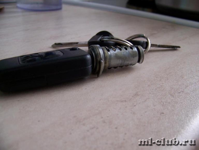

Личинку вынул при постановке ключа во второе положение (если первым считать просто вставленный в замок ключ) и поворотом черного колпака закрывающего ее против часовой стрелки, до этих манипуляций снял нижний подрулевой кожух, два торца не помню на сколько ~ 30.

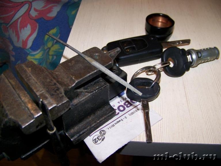

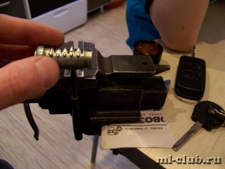

Сам ремонт личинки заключался в стачивании изношенных сувальд, выступавших при вставленном в нее ключе, что бы было удобно личинку располагал на отвертке на стачиваемой сувальде не давя сильно ибо сувальда стремится при большом нажиме снизу выпрыгнуть с места, а там еще и пара пружинок. Сточил что мешало (запаса на блокировку у сувальд осталось предостаточно), промыл, продул, просушил, смазал ну и в принципе все ( на все про все ушло минут 30).

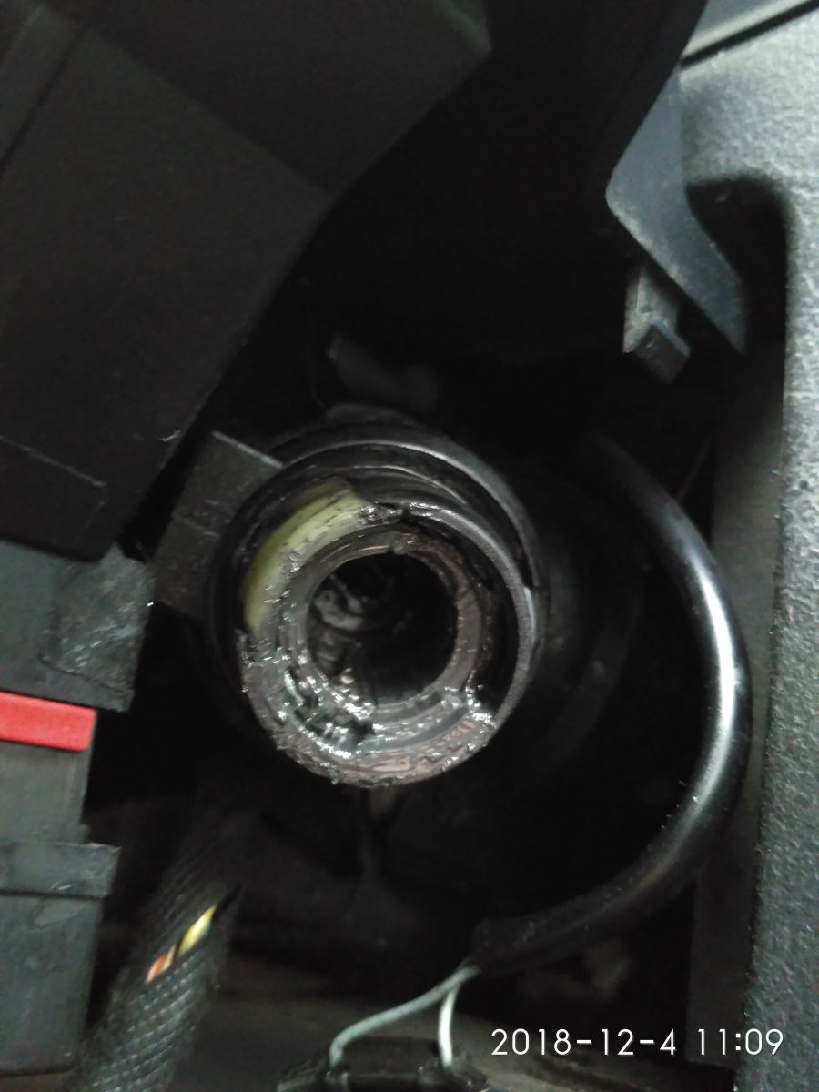

У меня тоже замок начал клинить, решил дополнить фотоотчёт автора.
1) Отключаем аккумулятор.
2) Отркручиваем нижнюю пластиковую крышку под рулём торкс 27
3)Аккуратно отстёгиваем антену иммобилайзера (держиться на защёлках)
4) Провернув немного против часовой и на себя - снимаем крышку замка
IMG_20181204_104754.thumb.jpg.2b1dcccbdc7e6d92e8b0dda361ecf341.jpgIMG_20181204_104833.thumb.jpg.b6f7e7856c23e490f64fc98603f98c21.jpg
5) А дальше как у автора.  Правда у меня без матов не получилось вынуть замок. Ключём вынуть не получается, пришлось пасатижами цепляться за единственное ушко, за которое не так просто тянуть, всё время выскальзывало.

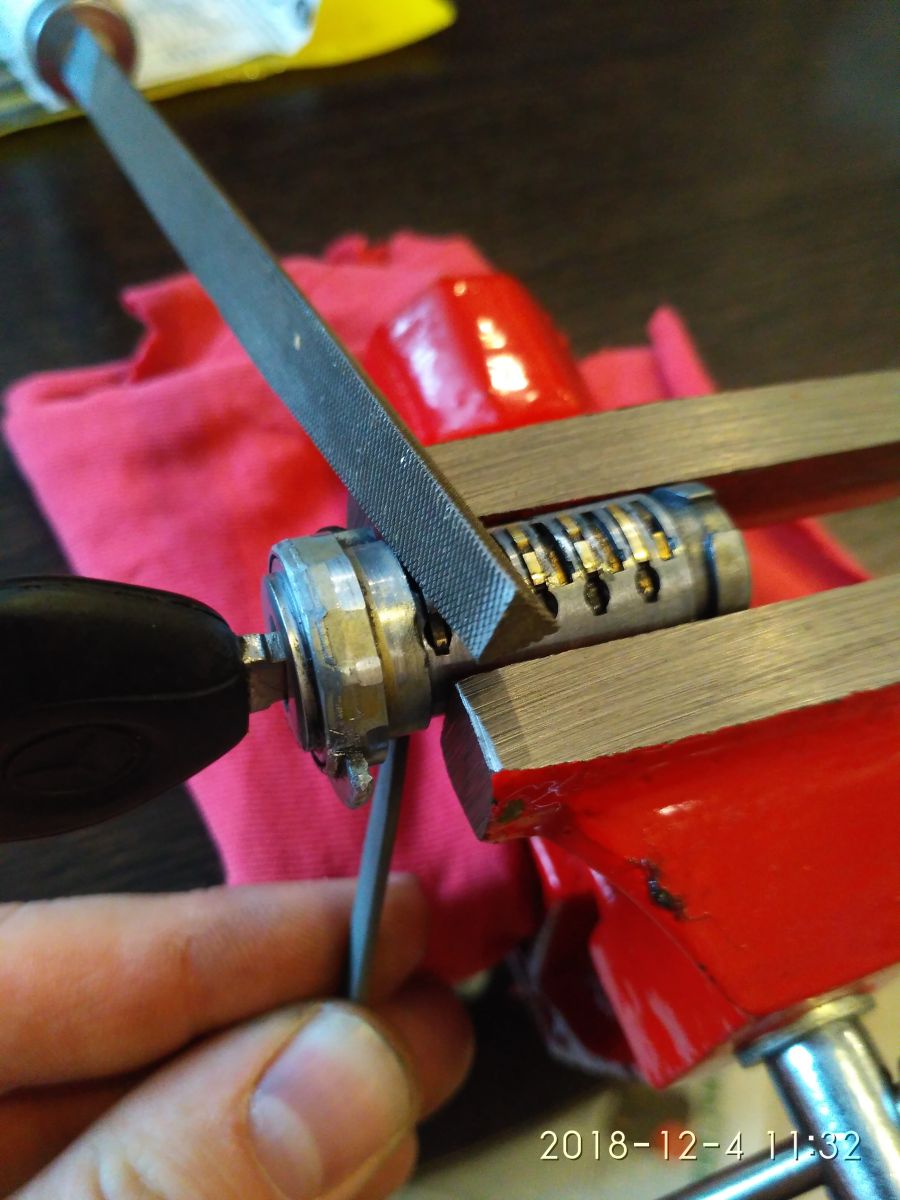

И ещё ,чтобы нормально сточить сувальды - их нужно поддерживать с обратной стороны чем то острым.IMG_20181204_112052.thumb.jpg.8ac83b1180ca41a0c8c0f2562f120113.jpg
Чтобы не тратить силы и нервы и аккуратно сточить сувальды а не саму личинку , наличие тисков очень рекомендую.
Изменено пользователем intercool
