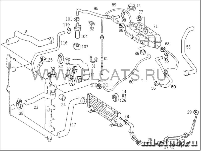

Сегодня копался в машине, обнаружил шланг, идущий от расширительного бачка куда-то вниз, то есть на другом конце он никуда не прикручен. Номер 89 post-4776-0-44638900-1345183715_thumb.jp
Куда этот шланг должен быть прикручен?
Ежик
Никуда он не прикручивается. У некоторых сосок вообще без шланга. Не парься.
это шланг для слива излишков антифриза.
Никуда. Это излишки антифриза при нагреве, или кипении на землю сливает.
