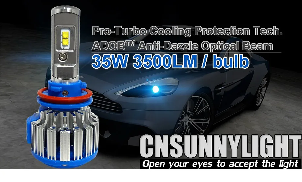

@Шарапов светики можно сказать что вообще не греются по "колбе" - только радиаторы сзади. я заказал у китаез Н11 и Н7 - посмотрю что получится...
тоже не вариант, диоды, которые с радиаторами не влезут в фару.
Зашел сейчас к соседям и посмотрел H1 диоды обычные, без радиаторов, но так и не ответили какая температура лампы у диодной без радиатора ?
  В 06.04.2017 в 07:12, Шарапов сказал:
ну так провода накинул и посмотрел... простые свето-лампочки я устал менять - дохнут быстро((( мерцают, часть сегментов тухнет --- нет драйвера у них(((
заказал Н11 в штатные - там нет сзади корпуса...
HTB1sy50KFXXXXa7XFXXq6xXFXXXR.jpg?size=1
в мои ПТФ HELLA фары они не встанут
