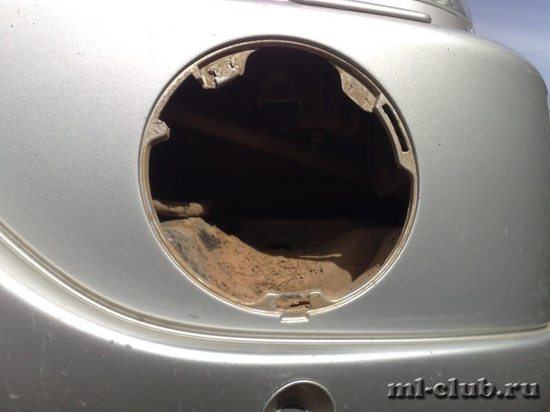

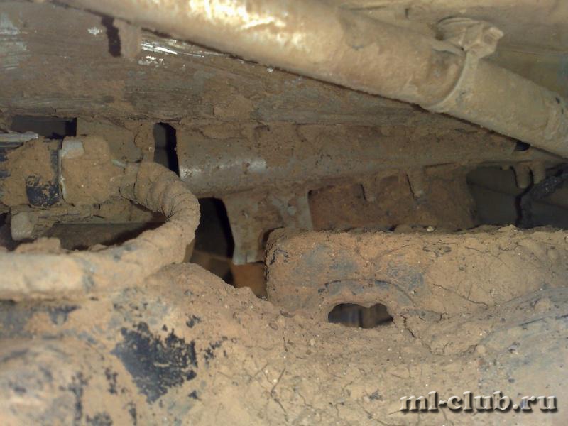

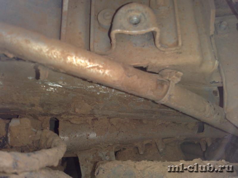

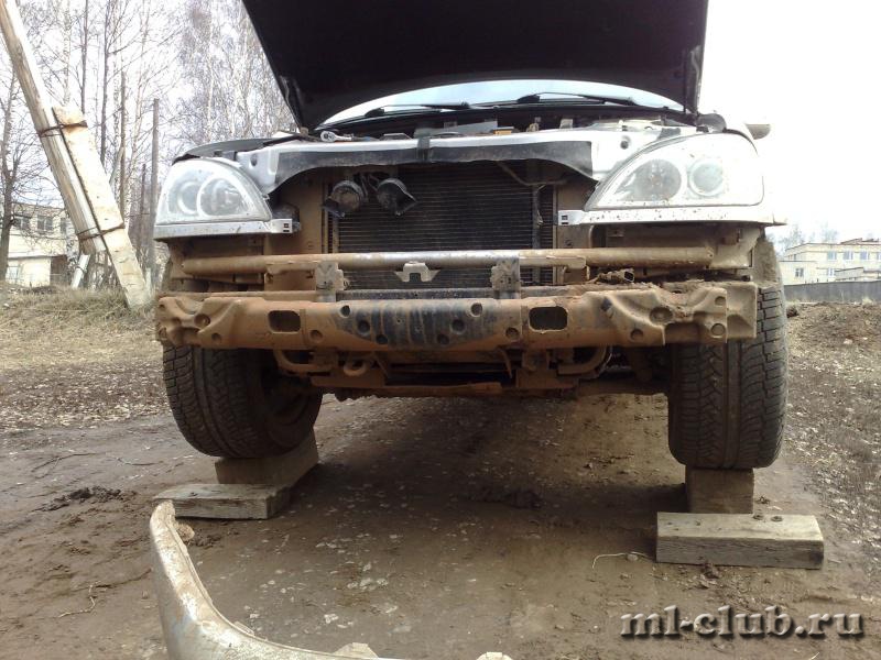

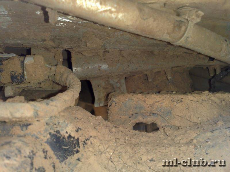

Ребята, подскажите как должна крепиться (точнее к чему, мож кронштейн какой) штатная туманка в штатном бампере? Смотрю в книгу как говорится, а вижу фигу
post-88-0-80458400-1361899911_thumb.jpgpost-88-0-86434500-1361899912_thumb.jpgpost-88-0-81266000-1361899913_thumb.jpgpost-88-0-68676300-1361899914_thumb.jpg
Да тут мне один товарищ обещал фотки крепежа выложить, да я так понял фоток не будет. :(

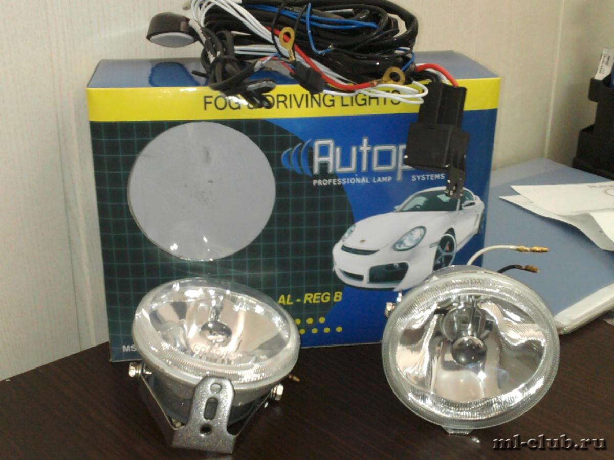

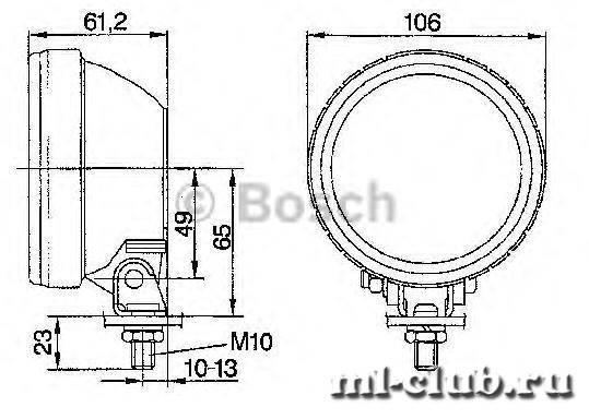

Привез я себе (для эксперемента) так сказать девайс.
post-1909-0-54053900-1344939304_thumb.jp
Шарапов
Отлично! Это то, что и я хочу себе брать.
Подарочные лампы были?
Когда устанавливать думаешь?
На третьей фотке в твоём посте есть отверстие с резьбой - у меня к нему ПТФ прикручивается. Кронштейн выглядит буквой "П" - сверху посередине дырка чтобы прикрутить его к тому отверстию в усилителе, а по бокам два отверстия к которым ПТФ прикручивается.

В комплекте была проводка с кнопкой + реле+предохранитель;
две ПТФ;
и четыре лампы H3 (с синим стеклом, которые светят белым светом);
Если брать будешь, давай я тебе их и отдам за теже деньги за какие и привез ? (Заодно и сравним, когда поставишь эти с моими обычными бош)

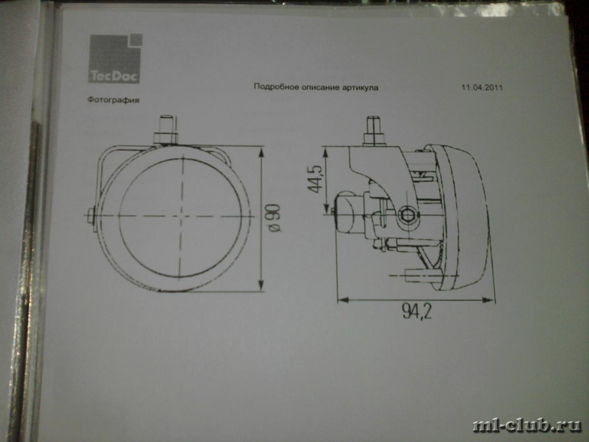

Есть еще ПТФ 90 мм интересные с автоматической стабилизацией света.
Вот номерок комплекта (левая и правая фары разные) 1N0 009 295-801 - HELLA.
Как я понял подключаюся к поворотникам и при включении, например, левого поворотника ПТФ направляют свет налево ну и т.д. (типо адаптивных основных фар).
Правда стоит такой комплект, как некоторые парни любят выражаться, небюджетно, что-то в районе 16000 р.

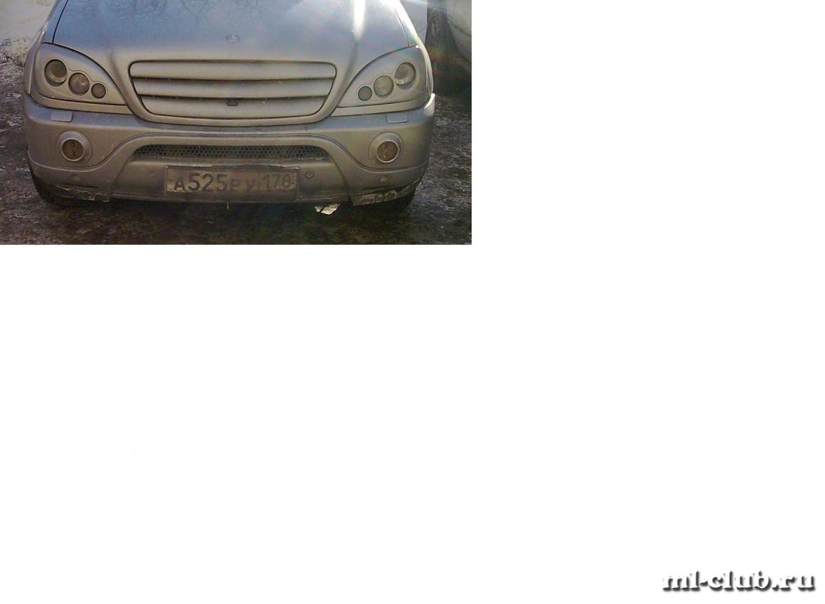

Взял у Шарапова противотуманки, о которых он писал выше.
И вчера Толян SHARK мне их поставил, за что ему ОГРОМНОЕ человеческое спасибо!!!
Время ушло немного, т.к. встают лучше оригинальных. Единственное, пришлось вставить
металлические пластины, т.к. оригинальные кронштейны не расчитаны на размер этих фар.
Проводку оставили всю штатную.
Пользуясь что бампер снят, заодно запаял обе накладки ПТФ, чтоб снаружи не снимались.
Фары светят очень прилично. Синие лампочки ставить не стал, оставил белые, чтобы
была альтернатива ксенону в непогоду.
