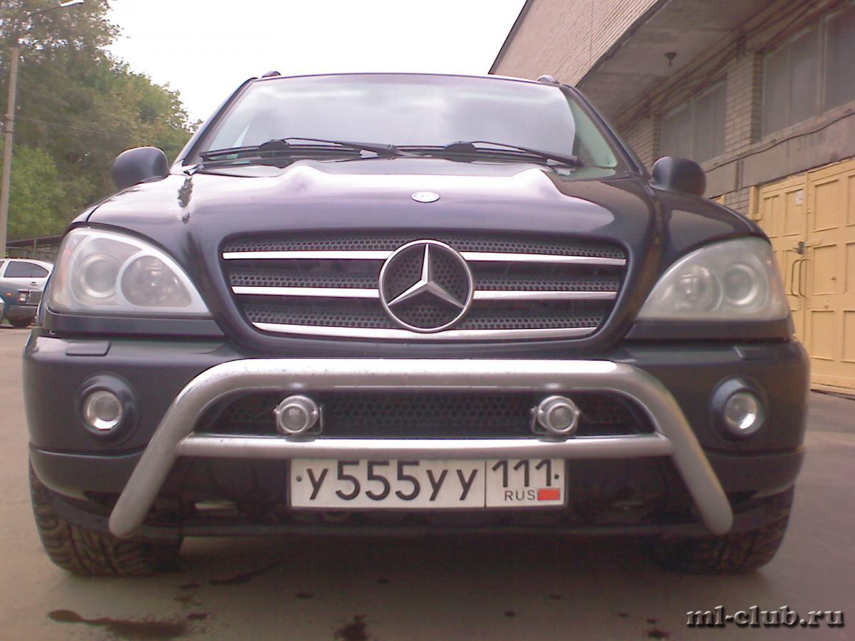

Фото самодельного ксенона ПТФ в бампер AMG (которые пока что снял):
post-88-0-39271800-1361898639_thumb.jpgpost-88-0-59373200-1361898668_thumb.jpgpost-88-0-53701100-1361898678_thumb.jpg

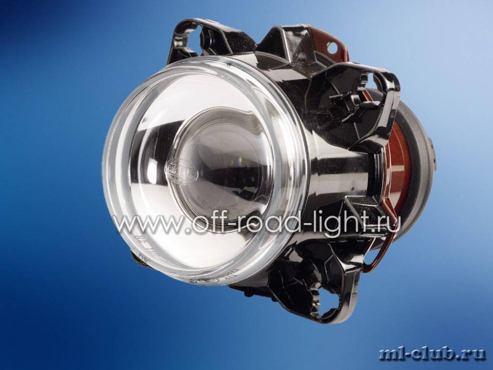

Наконец то получил номерок
HELLA - 1BL 008 193-007
Если смотреть 1BL 008 193-001 то будут в упаковке
А вот это для дальнего света
1BL 008 191-007
Вот так они выглядят на других машинах и у меня
post-88-0-98663100-1361899514_thumb.jpgpost-88-0-25150400-1361899521_thumb.jpgpost-88-0-59480400-1361899533_thumb.jpgpost-88-0-04306200-1361899540_thumb.jpgpost-88-0-20672200-1361899553_thumb.jpg
S55 AMG (зря продал), ML55 AMG - БЫЛИ
MMC COLT 1.5 + Honda NC700D Integra = идеально!
SportsMan
Цена адекват,надо закупиться...
SportsMan
Чёто не понял... Они в штатные места встают?
SportsMan
подскажи в штатных местах что у тебя стоит, на фото видно что не штатные ?
и где устанавливал в бампер ?
Нашел по твоему номеру, номерок такойже линзы ближний ксенон 1BL158060021 (должно быть с маркировкой DC) и стоят не 15000 р, а 3500 р одна. А проводка есть и блоки на ПТФ у меня стоят.
А линза галогеновая дальний свет 1K0 008 191 007

У меня ПТФ стояли так когда я машину купил.
Они сейчас стоят именно в штатных местах.
Те что в центре - это Hella micro DE ксеноновые покрашенные под хром из баллончика ибо облезли за 10 лет нереально (+ еще были обычные которые я снял в итоге т.к. света много очень - надо желеть встречных водителей)
Кстати никак не могу найти на них стекла передные ибо в моих даже выбоины от камней есть.
