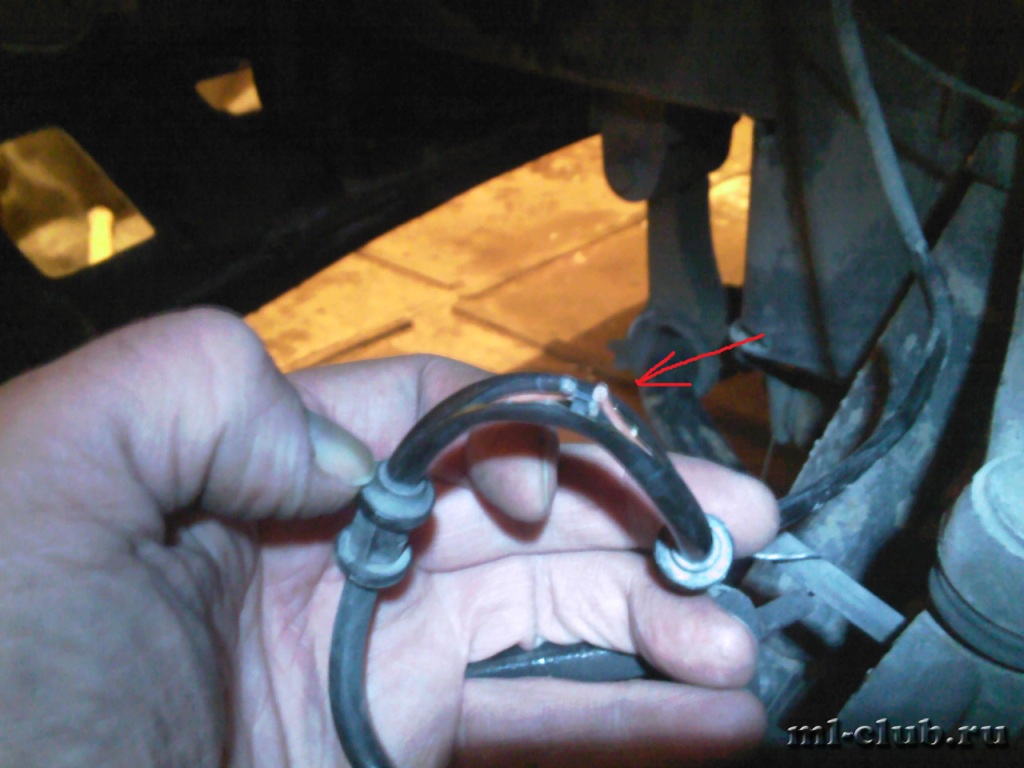

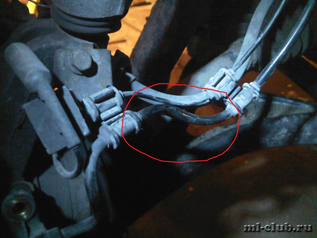

Учитывая рекомендации mjasnik за что ему отдельное спасибо, я зделал следующее; чтобы проверить виновен ли датчик упомянутый mjasnik инициализации рулевого колеса я отсоединил рулевые тяги и покрутил рулем в право влево система продолжала работать но стоило мне повернуть ступицу как системы отключились (то есть загорелись все лампы!)
Разререзал провод в месте изгиба
Вот и причина этой неисправности! Оказалось все гораздо проще icon_smile.gif
Вырезал участок проводов там их всего два спаял за изолировал, эти операции я выполнил с правой и левой сторонах ! и в результате все заработало затрачено времени около 2х часов припой паяльник кусочек провода, и прямая экономия около 4000руб
Так что всем удачи !надеюсь мой опыт будет кому ни будь полезен.
