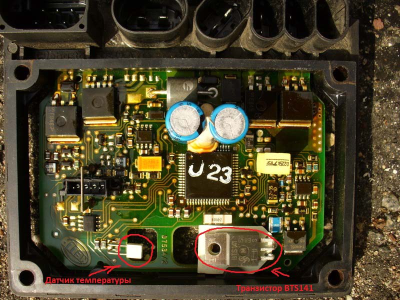

http://www.audi-club.ru/forum/imagehosting/2013/10/29/147796526f785d65616.jpg ссылка на фото, моя плата точно такая же.
Понятно, стандартная аналоговая ТТС. Но, хотелось бы увидеть (предварительно) именно Вашу, знать чего ожидать. А сами разъемы в рамке не горели? Или просто плату съела гальваника (на будущее - плата ЭБУ всегда под напряжением, если не используете, то вытаскивайте предохранитель)?

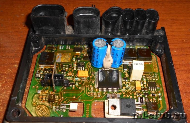

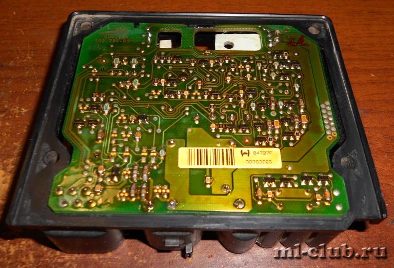

После предыдущего описания, вот так это выглядит сегодня, после ремонта... ЭБУ работает. :tr_russ:

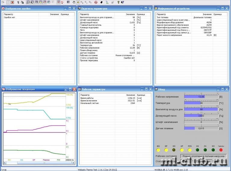

Спасибо, я в себе - тоже... :D А вот "мастерам", которые сразу брались за ремонт, я бы лампочку вкрутить не доверил бы... Но, мое мнение субъективно. А вот так это выглядит в программе диагностики.

это моя плата?
  В 05.02.2015 в 14:50, Дмитрий Омск сказал:
это моя плата?
 конечно! И окно ВТТ с нее же.
а причину регулярной ошибки по посадке напряжения в чем нужно искать? (Кум полностью заряжен).
  В 05.02.2015 в 18:08, Руки-крюки сказал:
наверное все-же ошибка по просадке ниже допустимого уровня? Ведь при запуске котла потребляемый ток достигает 18-20 А. Уровень - на приведенном скрине это нижняя строчка в окне "информация об устройстве. Причина в проводке, контактах, пайке контактов в плате (бывает окисляется), преде не того номинала. Еще обратить внимание на подсоединения массы. Но если просадка ниже 10 вольт - это очень плохо, время фиксации ошибки - если просадка более 6 сек. У меня в момент накала штифта просадка от 12.15В до 11.2В - максимум.
Не подскажите, что это за программа для диагностики?
Это Webasto Thermo Test (т.н. WTT). Дилерская программа по диагностике любого котла этой фирмы. Конечно - не совсем уж древнего.
