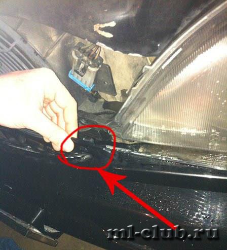

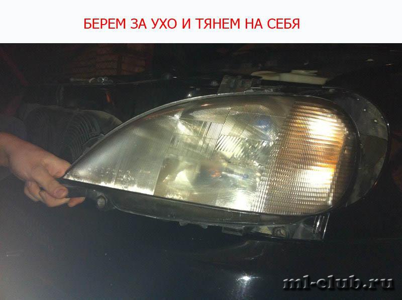

1. Отщелкиваем ресничку фары

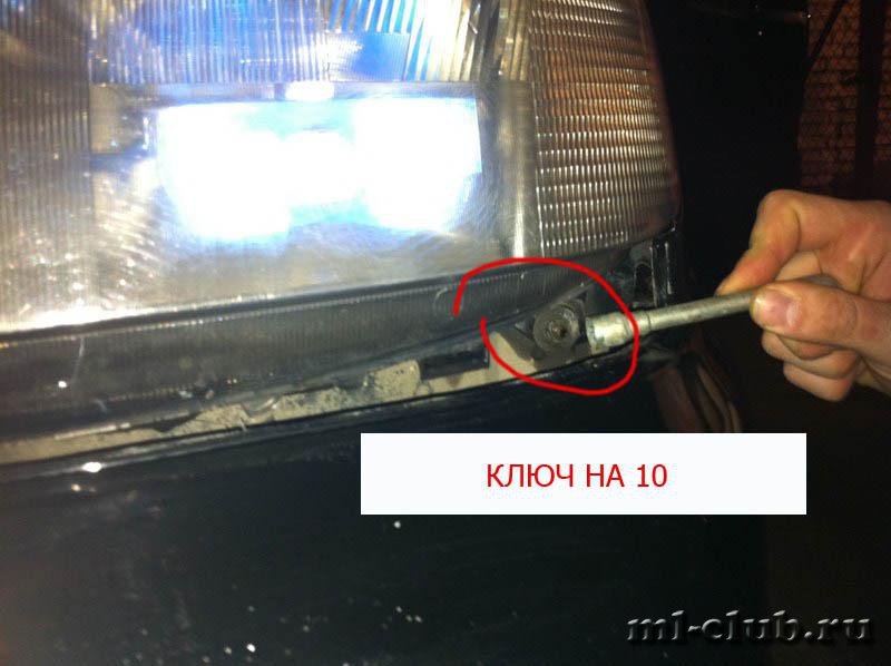

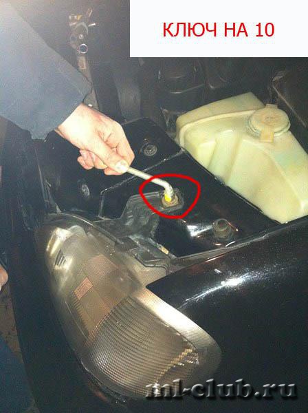

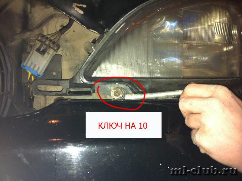

2. Ключом на 10 откручиваем сверху болт крепления фары
3. Ключом на 10 откручиваем снизу две гайки

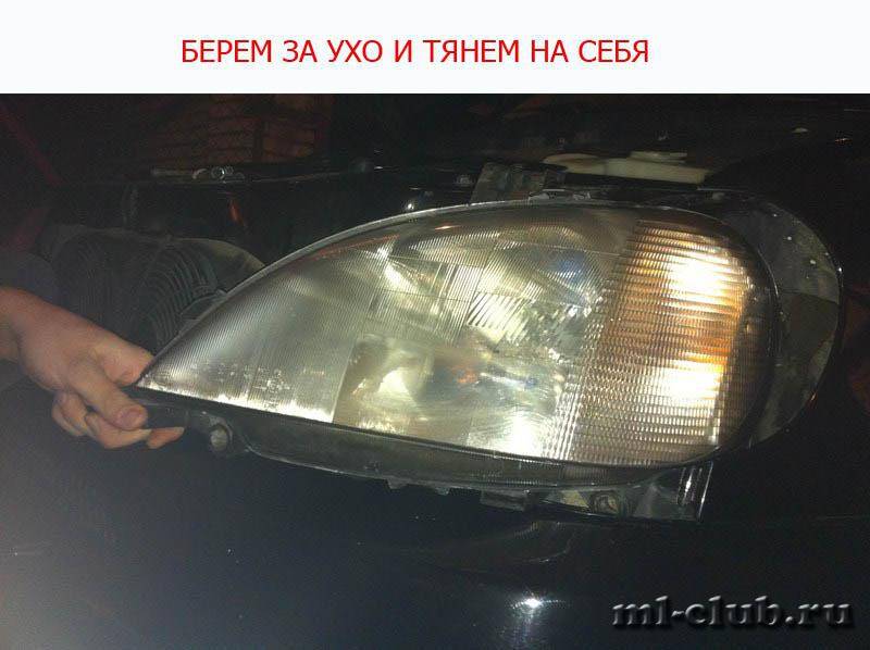

4. Тянем за левую часть фары на себя и фара снимается

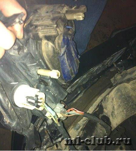

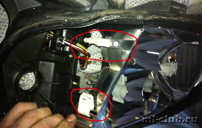

5. Отсоединяем фишки, которые идут к фаре

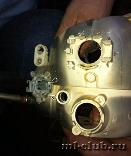

6. Переворачиваем фару и снимаем заглужки

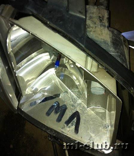

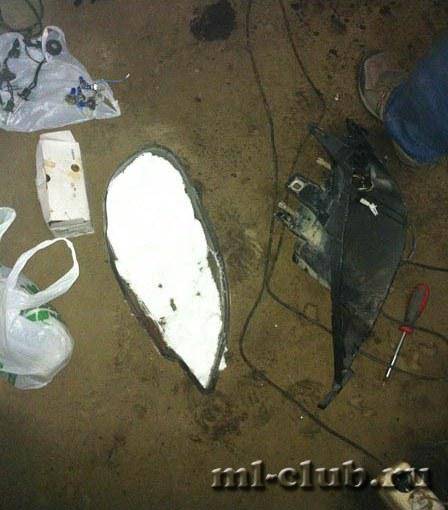

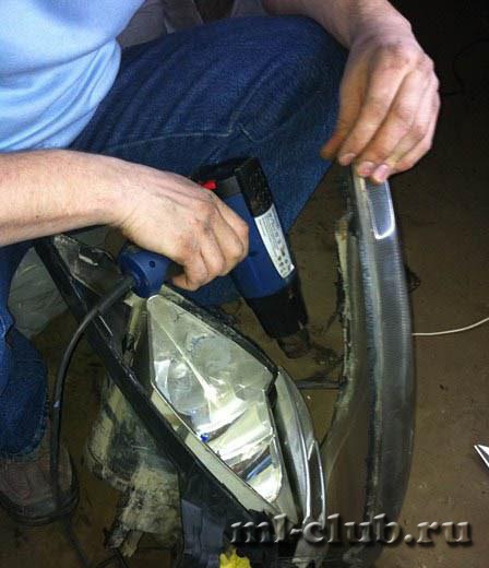

7. Берем строительный фен, ставим температуру около 400 градусов и начиная от угла фары начинаем греть. Потом один человек начинает отрывать стекло фары от корпуса, а второй греет герметик которые держит фару. Герметик от температуры становится как жвачка и очень легко отрывается. Отсоединяем стекло от корпуса.

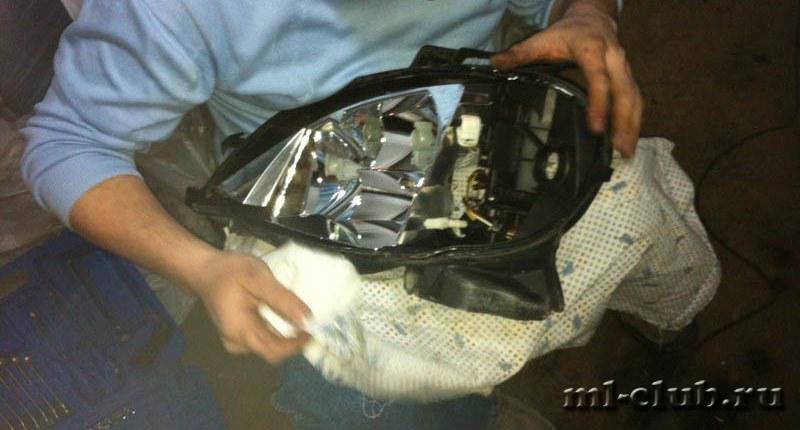

8. Стекло внутри очень грязное и мутное. Чистить его не легко т.к. оно не ровное, а внутри стекла проходят полосы. Приходится брать жесткую щетку и чистить. Потом заливаем чистящее средство и даем отстояться, после чего смываем все водой и вытираем сухой тряпкой.

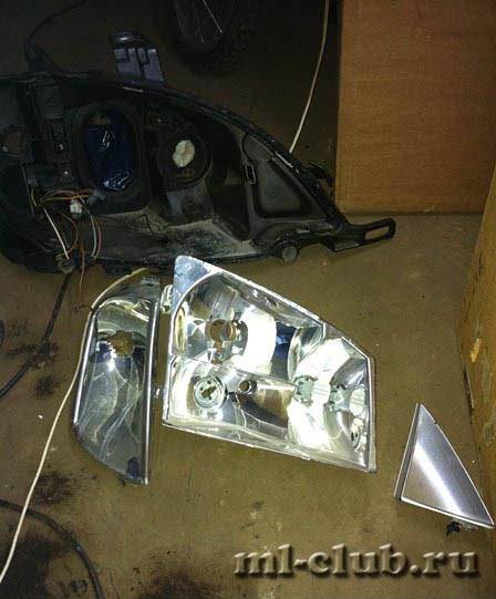

9. Внутри фары находятся три зеркальных элемента. Вынимаем их.
10. Вот такая вот грязь на этих отражателях. Проведя пальцем, можно написать любое слово ихз трёх букв, мы-же написали из двух
11. Вот так выглядит задняя часть отражателя

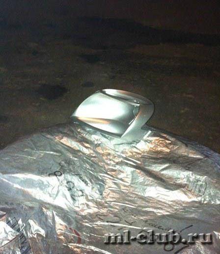

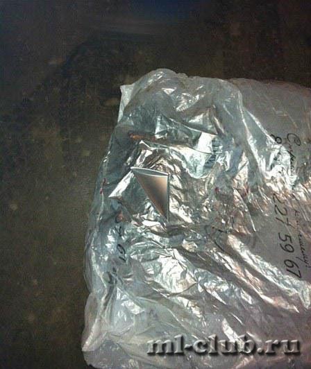

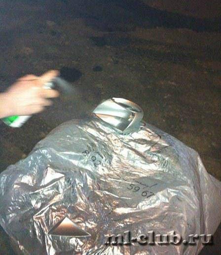

12. Если отражатели совсем стерлись и не осталось хрома, то красим.
post-88-0-63026300-1361290402_thumb.jpgpost-88-0-13998200-1361290403_thumb.jpgpost-88-0-66290700-1361290403_thumb.jpg

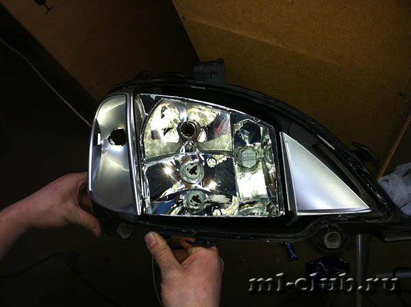

13. Начинаем фару собирать назад.
14. Ставим на место защёлки, которыми мы регулируем высоту и ширину света
15. Отражатели на своих местах

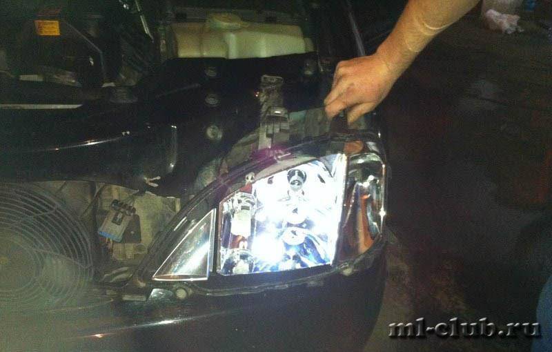

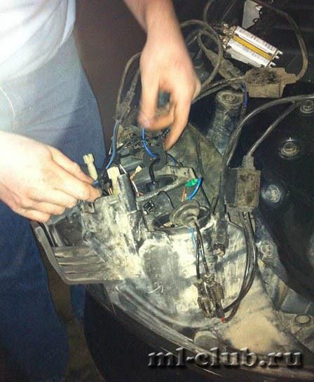

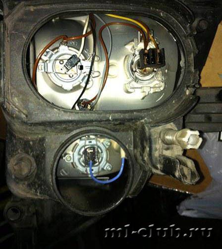

16. Подготавливаем ксенон
17. Начинаем его подсоединять
18. Проверяем свет, работает
19. Ставим стекло на место. Греем старый герметик, и на него одеваем стекло. Все отлично схватывается.

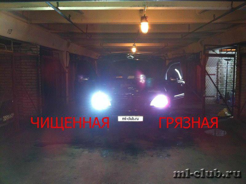

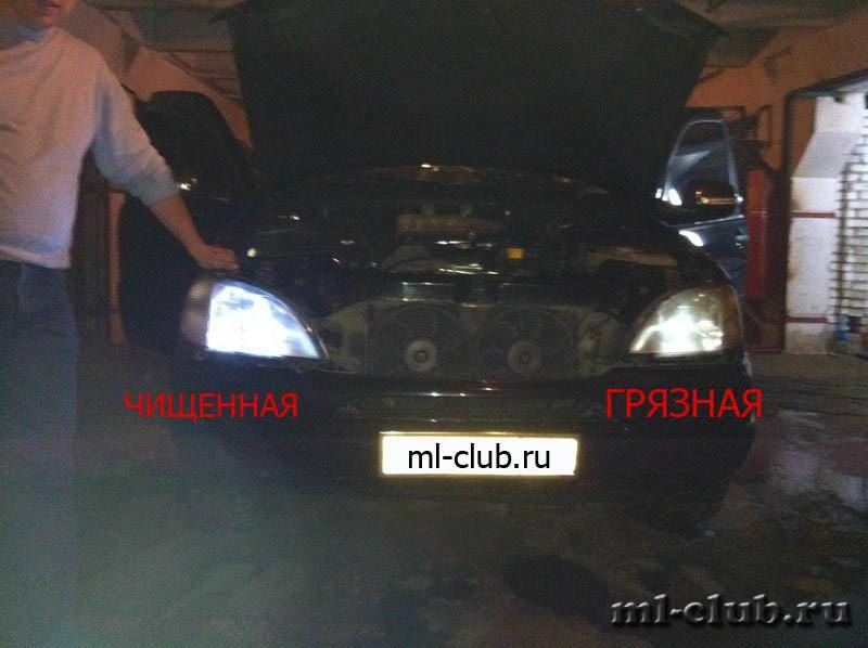

20. Слева фара которую мы почистили - справа ещё не чищенная. Даже без света видно разницу.
21. Слева фара которую мы почистили - справа ещё не чищенная. Ближний свет.
22. Слева фара которую мы почистили - справа ещё не чищенная. Дальний свет.

ребят извеняюсь,но хоть убейте,зачем красили поворотник,и герметик разогревали родной,и сажали стекло тоже на родной,или надо покупать герметик,чтоб склеить потом стекло?что-то туплю! icon_redface.gif
  \ сказал:
У нас был герметик и мы хотели посадить фару на новый герметик, но у нас писотлет сломался. Поэтому пришлось на старый класть.
Если ты герметик не разогреешь феном, то стекло от фары не сможешь оторвать.
  \ сказал:
старые поворотники внутри все раскрошились, т.е. хром облез.
купили балончик с краской хром, но оказалась обычная серебрянка.
Пришлось красить.
