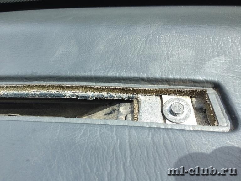

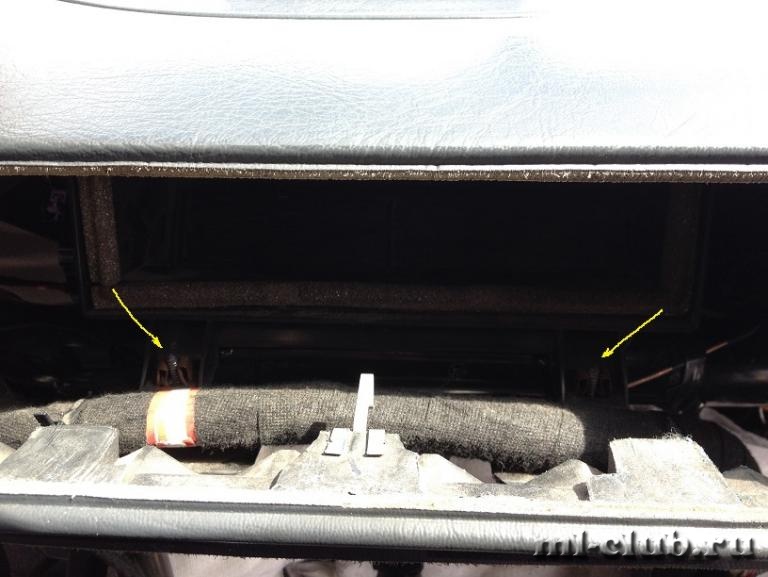

@Himik, так суть чтоб сзади была прикручена, а то если стрельнет убьет нахрен крышкой то... а про перед и хомуты - это понятно, так и делают. еще можно на супер клей по кромке - он все равно супер отваливается при нагрузке.... или 3М скотч двойной...
Так крышку-то нужно приподнять и отогнуть всего лишь на толщину руки... Поставить крышку в отверстия шпильками и пальцами наживить гайки, потом протянить ключем. Правда, гаек с запасом брать надо :) - штуки две точно выронил.
  В 03.09.2013 в 06:34, Himik сказал:
вот и мои, руки не пиониста, не лезут туда... несколько раз ронял гайки и забил на них - пока просто лежит...
А на клей я бы не ставил - покрытие панели при последующих вскрытиях отслаивается... Не единожды, чую, лезть туда придется :) Предыдущий владелец на пену монтажную посадил - работал скальпелем часа три.
  В 03.09.2013 в 04:42, kovax сказал:
@vvs_omsk,снять ее не варварским способом можно только снятием всей торпеды. мне было лень снимать, по этому я ее немного сломал.
спереди она крепится на разрывных пластиковых хомутиках - насколько помню просто нужно поддеть крышку и отогнуть вверх немного - становится видно 3 гайки крепления самой крышки к торпеде - их надо открутить и крышка снимится.
самое сложное поставить назад, т.е. закрутить эти гайки одновременно не разогнув кронштейн крепления((( у меня так не прикрученная и лежит...

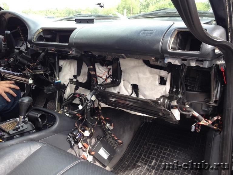

6. Осталось приподнять правую часть панели, немного потянув ее вверх и на себя. Предварительно, нужно в торце панель слегка оттянуть от кузова (показано стрелкой). Она там держится за металлический выступ:
post-11328-0-39567500-1405867742_thumb.j
Панель, достаточно прочно, будет держаться на воздухопроводе.
Вашему взору откроется подушка безопасности пассажира со всеми ее разъемами, гайками крепления и пр. К сожалению, этот счастливый момент не заснял, думал Дима снял  :)  Разъемы на подушке с хитрецой. Сначала нужно тонкой отверткой сбоку вытащить как бы хомутик с распирающим элементом, потом той же отверткой выдернуть разъемы из подушки.
Открутите 4 гайки и можно подушку снять.

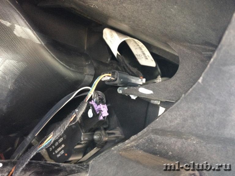

Вашему взору откроются два моторчика. Один вверху справа - сервопривод заслонки внешний-внутренний воздух и внизу, торцом, примерно, там же где и на видео в начале поста - моторчик "тепло-холод". Он крепится на трех винтах-болтах под крест и шестигранник на 7. Перед снятием, желательно запомнить положение тяги на нем.

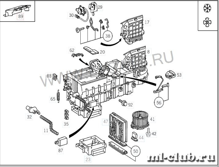

осталось найти трубочку соединяющую переднюю панель и датчик на печке, для правильной температуры в салоне - нет ее у меня((((
если, вдруг, кто будет разбирать печку - замерьте размеры этой трубки - может сам сделаю из чего либо...
а разве датчик температуры не в канале вентилятора обдува заднего ряда стоит?..... я разбирал эту штуку не видел там никаких трубочек....
  В 22.07.2014 в 11:12, chai_nik сказал:
там для заднего климата, а меня передний интересует... деталька 11

Марк, а что-то я не помню такой трубочки :rolleyes:   Могу выслать в личку более четкую фотку, какую-нибудь. На ней сможешь показать трубку.
Тебя интересует длина? В принципе, скинуть команд и крутилки мне не в лом еще раз. А, как я понимаю, трубочка должна стать доступной, по крайней мере та ее часть, что не находится в консоли между сиденьями (ту часть я еще не умею разбирать :)  ) Но, зато ты должен представлять какая там длина.
@vvs_omsk,до этой трубки не так просто добраться - один конец около магнитолы в панельку вставляется где туманки и лоуренж, а второй конец уходит в недра. мне интересны размеры - длина и диаметр, ну и фотку как она выглядит...
